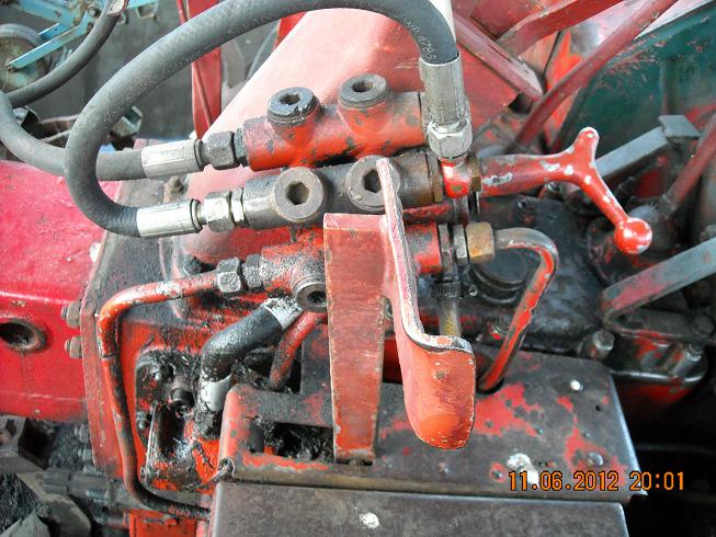

Manks, haakele on ka torud, hiidlasel õigus. Kastiväristaja omad on suuremate stutseritega (27 võtmega kastil, 22 võtmega haakel)

Ka minuteada sakslasel ei ole raudtoru haakeraua silindri tööks kasutatud, ikka voolikud olid ja on. Otse jagajast silindrini ja tagasi.
Selles teemas lk.14 parempoolsel pildil on ju ilusti näha minu traktoril tagasilindril on torud ja lühikesed voolikud.

(11-06-2012, 12:47 PM)andrusi Kirjutas:  Selles teemas lk.14 parempoolsel pildil on ju ilusti näha minu traktoril tagasilindril on torud ja lühikesed voolikud.

Jap, midagi näeb siit ka.
Suurema kaarega toru läheb siis pöördsiibri kõige välisema sektsiooni külge suunaga sõidusuunas? Ma ei saa kuidagi sotti, kuidas see käigukasti külgepidi taha suubub, pole nagu ruumi.
Kas toru jääb k.kasti ja siduripedaali/jalaplate tugilati vahele või sellest tugilatist väljapoole?
Äkki on selline trikk, et 4 sil mootoriga mahub ja 2 sil ei mahu?

Poisid teil võib isegi õigus olla. Smile Sel juhul on toru kahe vooliku vahel, st. jagaja poolses otsas on ka voolik. Kui oma masinale ligi pääsen katsun uurida, peast praegu ei mäleta.
Netist tõde otsides sattusid sellised pildid, kus on silindripoolne ots näha, aga teisel pildil paistab, et toru läheb otse jagajasse, Andruse pildil paistab ka, et toru otse jagajasse. Rohkem sellist varjanti pole näha olnud.
RS-i raamatus paistab ka piltidelt, et ainult voolikud lähevad jagaja külge.
Pildistasin eest ja tagant
(11-06-2012, 09:07 AM)peeterpaul Kirjutas:  Tiit, nendele torudele jäävad kõika asjad etteSad
Piltide eest tänud ette.
No seal ruumi on ikka
Tiit,
sinu pildilt selgus ka juba järgmise probleem lahendus.
Sain need torus isegi parka, aga silinder kuirnahk liigub ju üles ja alla.
Ning ülemise otsaga läheb ühe toru vastu. Vähe järsem liigutus ja toru pooleks. Huvitav kas see kronstein õlipaagi küljes on tehase seades asi?

(12-06-2012, 18:49 PM)peeterpaul Kirjutas:  Tiit,
Ikka tehasest
