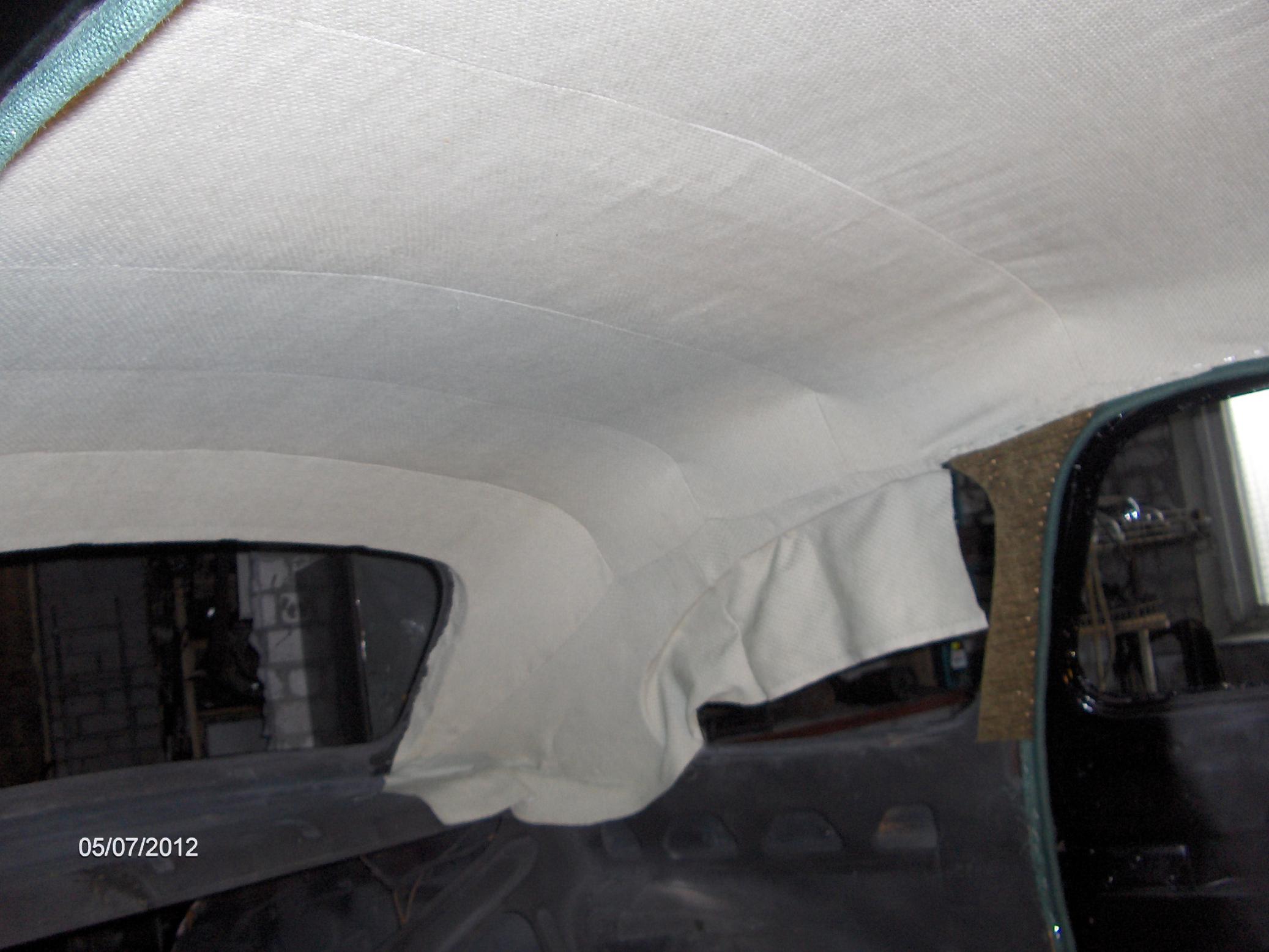

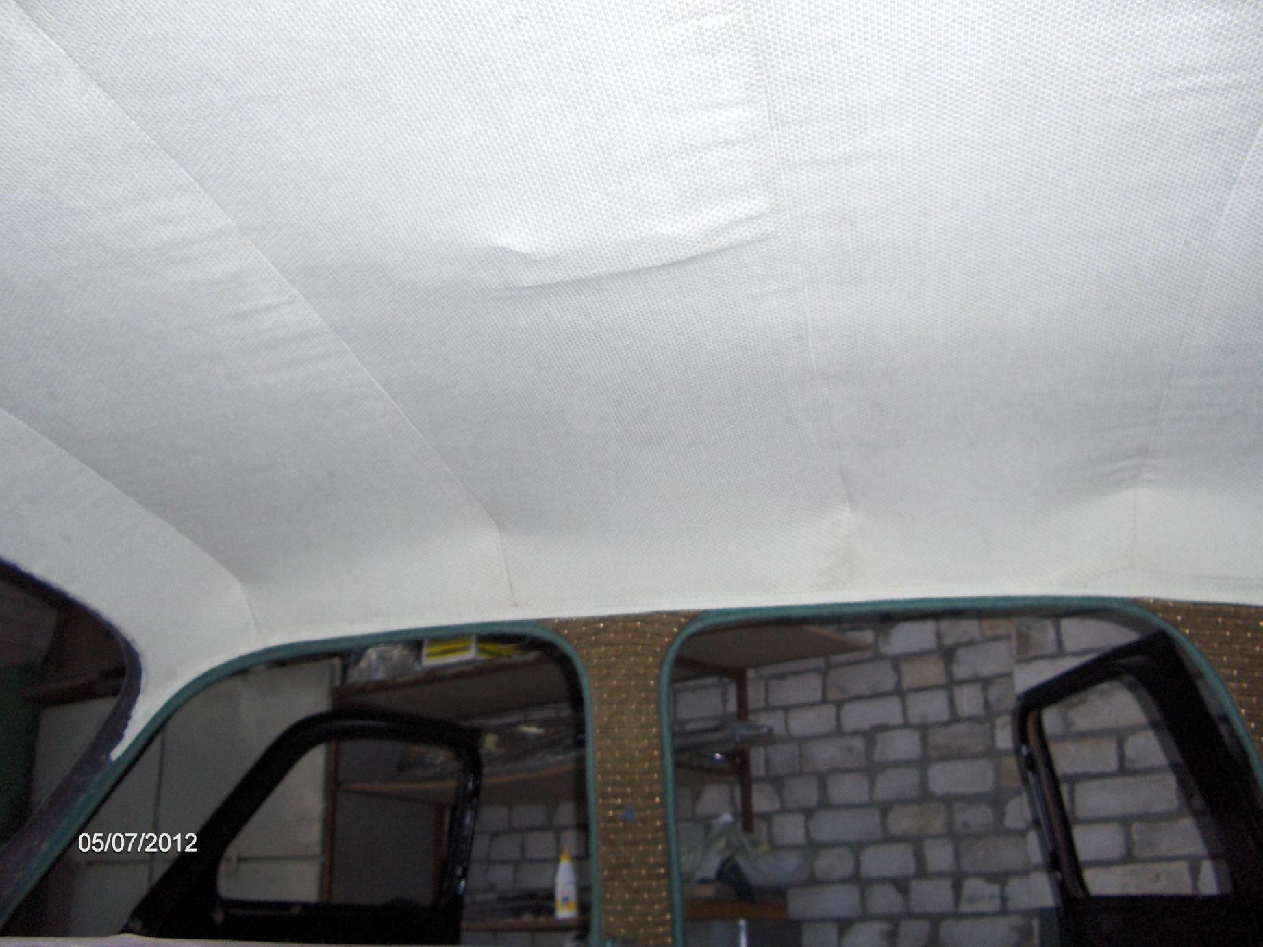

Aeg läheb uskumatult kiiresti-juba juuli, aga midagi toekamat kirja panna pole. Õnneks päästab Toomas jällegi olukorra, nimelt lagi sai õmmeldud. Kuna tema puhkus lõppeb ka sellel nädalal, siis oli Ta lahkesti nõus tulema Kilingi-Nõmme kohale ja lae paika panema. Minu mureks jäi ainult soome papist puuduvad ribad lõigata- ülejäänu eest hoolitses juba Toomas. Minu arust tuli igati kena välja. Piltidelt jällegi pole nii näha, aga lagi on rohekas. Nüüd saab akendega tegelema hakata- leida koht ja lasta sirged klaasid uued lõigata, tripleksist.

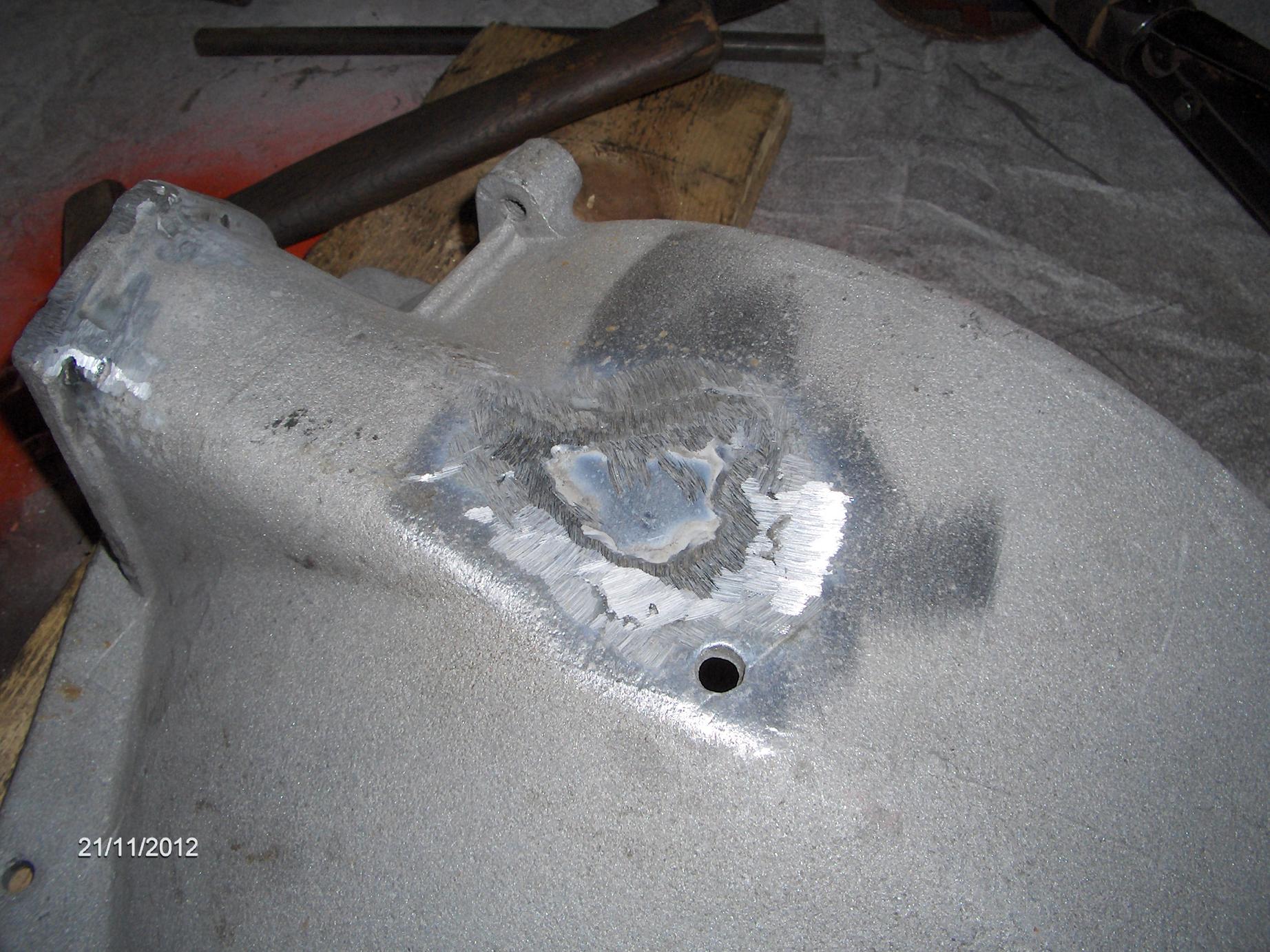

Ohoo, värv tõi esile, et sidurikoda on laiali lennanud. Hästi tulid esile siledad kohad, mis on peale uuesti kokku keevitust töödeldud.
Ka koda on nummerdatud- mingi kolmekohaline number. Sidurikoja põhjakaanes olev avaus, mis oli tekkinud, kas millegi otsa sõitmisest või siduri purunemisest, sai kinni keevitatud juba varem. Nüüd tuleb keevituskoht siledaks käiata ja värv peale.

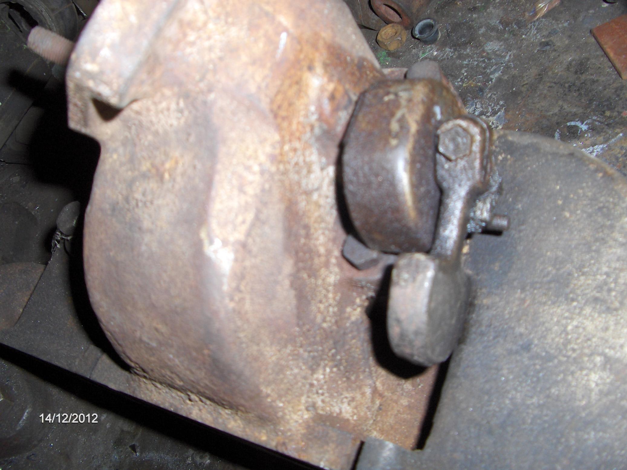

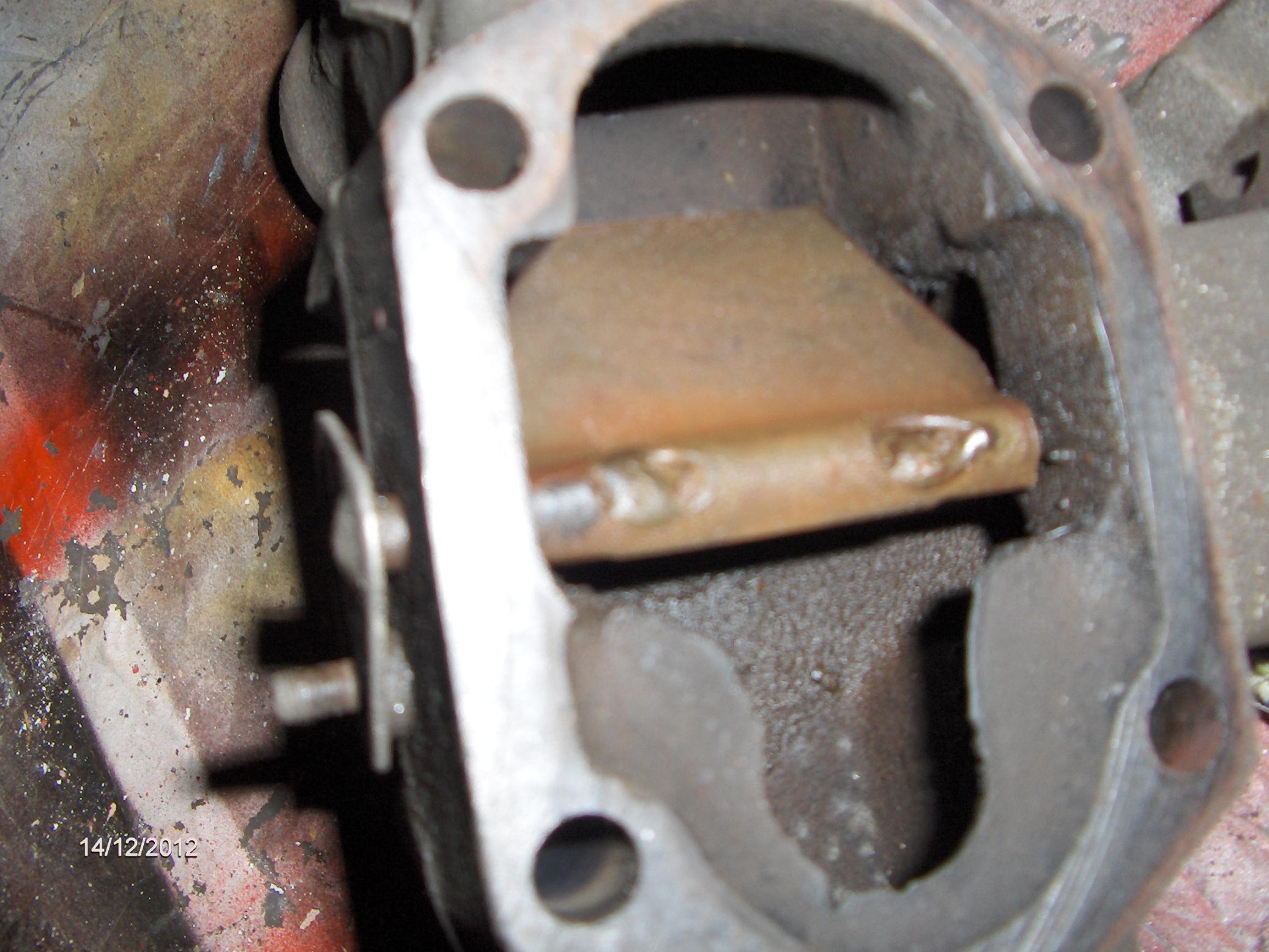

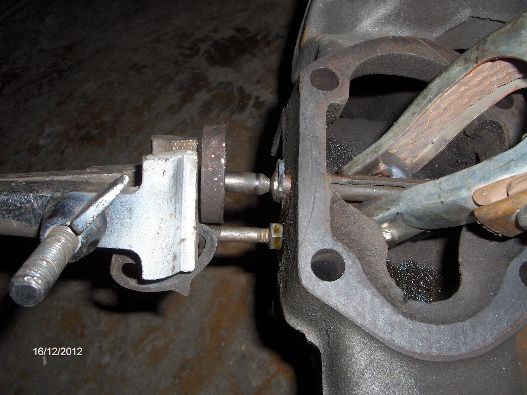

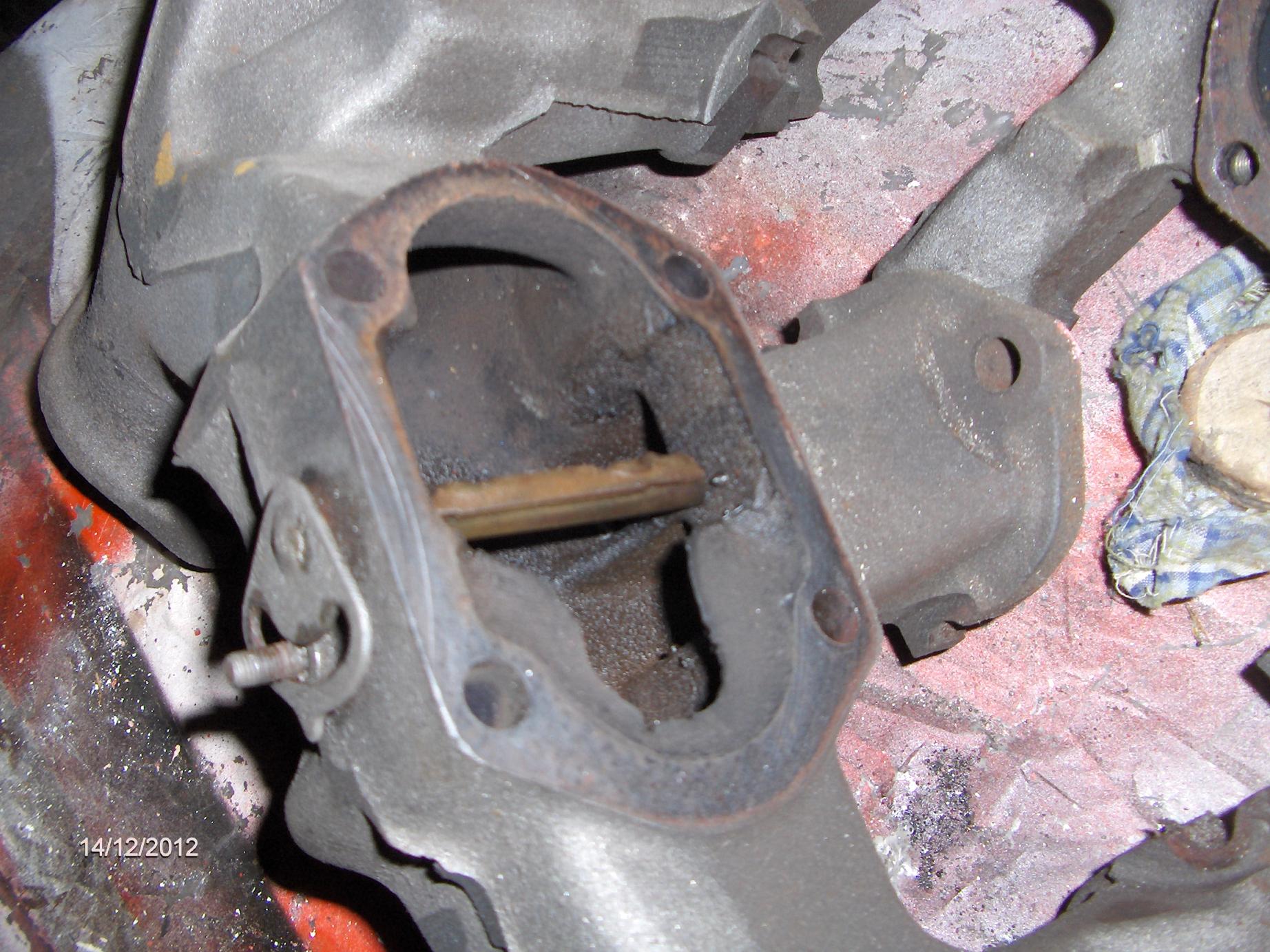

Mootoril puudub originaalne kollektor. Mul on kasutada paar gaz52 omi ja pobi oma. Ühel oli siibri võll täielikult kinni, aga teise oma sain liikuma. Nüüd on küsimus selles, et kuidas sellele võllile kinnitada vedruga raskus, mis tänu oma bimetall vedrule reguleerib automaatselt küttesegu soojendamist. Oleks nagu kaks võimalust, kas vahetada olemasolev siibri võll pikema vastu või keevitada lihtsalt paras jupp sellele võllile otsa. Kuna siiber ise on võlli külge keevitatud, siis selle vahetus tundub olema paras jama, aga muidugi teostatav. Suurem küsimus on, kust leida sellist paraja pikkusega uut võlli? Hetkel tundub lihtsam olema pobi kollektorilt võtta kõik vajalik koos võlliga ja keevitada see külge. On kellegil seda tööd ette tulnud ja kuidas asja lahendasite?
Lõviosa tänasest päevast kulus zimi kollektorile automaatse küttesegu soojenduse külge pookimisele. Läksin kergemat vastupanu teed-pobilt lõigatud võllijupi keevitasin zimi võlli pikenduseks. Õige asendi otsimise jooksul tuli kaks korda võll lahti lõigata. Selle ajal sai mulle selgeks ,et bivedru pikkus(ehk vedru otste asendid) ei sobi kuidagit moodi kokku klapi käiguga. Lühemaks ka ei julenud teha. Oleks võinud tugitifti vedrule sobivasse kohta ümber tõsta, kuid ei võtnud seda tööd ette, veel. Hetkel kasutasin vene aja tuntud "võlukepikest" traati, kui see hinge väga kriipima hakkab, siis võtan tifti ümber tõstmise ette. Igaljuhul hetkel süsteem töötab. Klapi liikumist sai jälgida soojapuhuri abil.

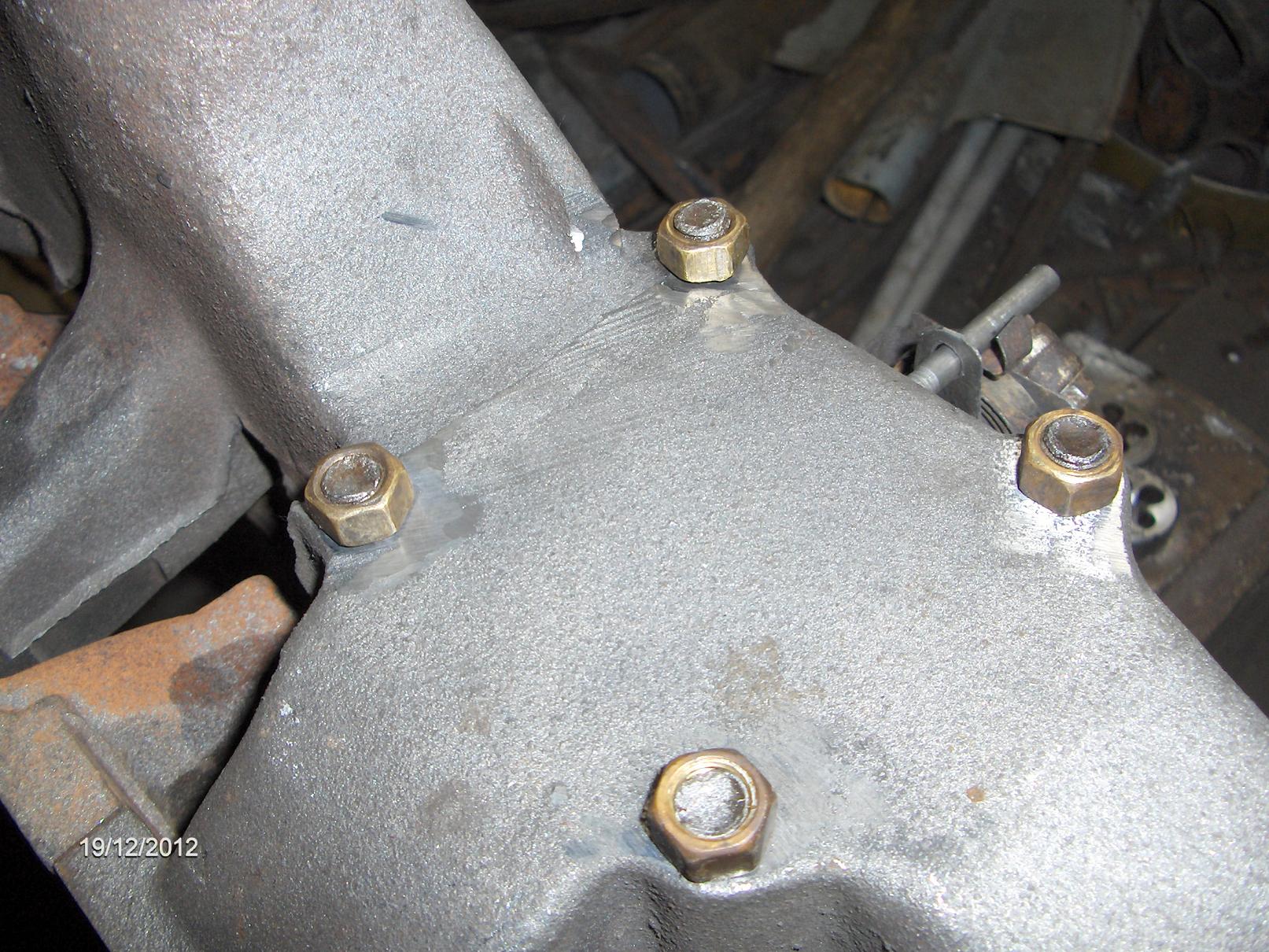

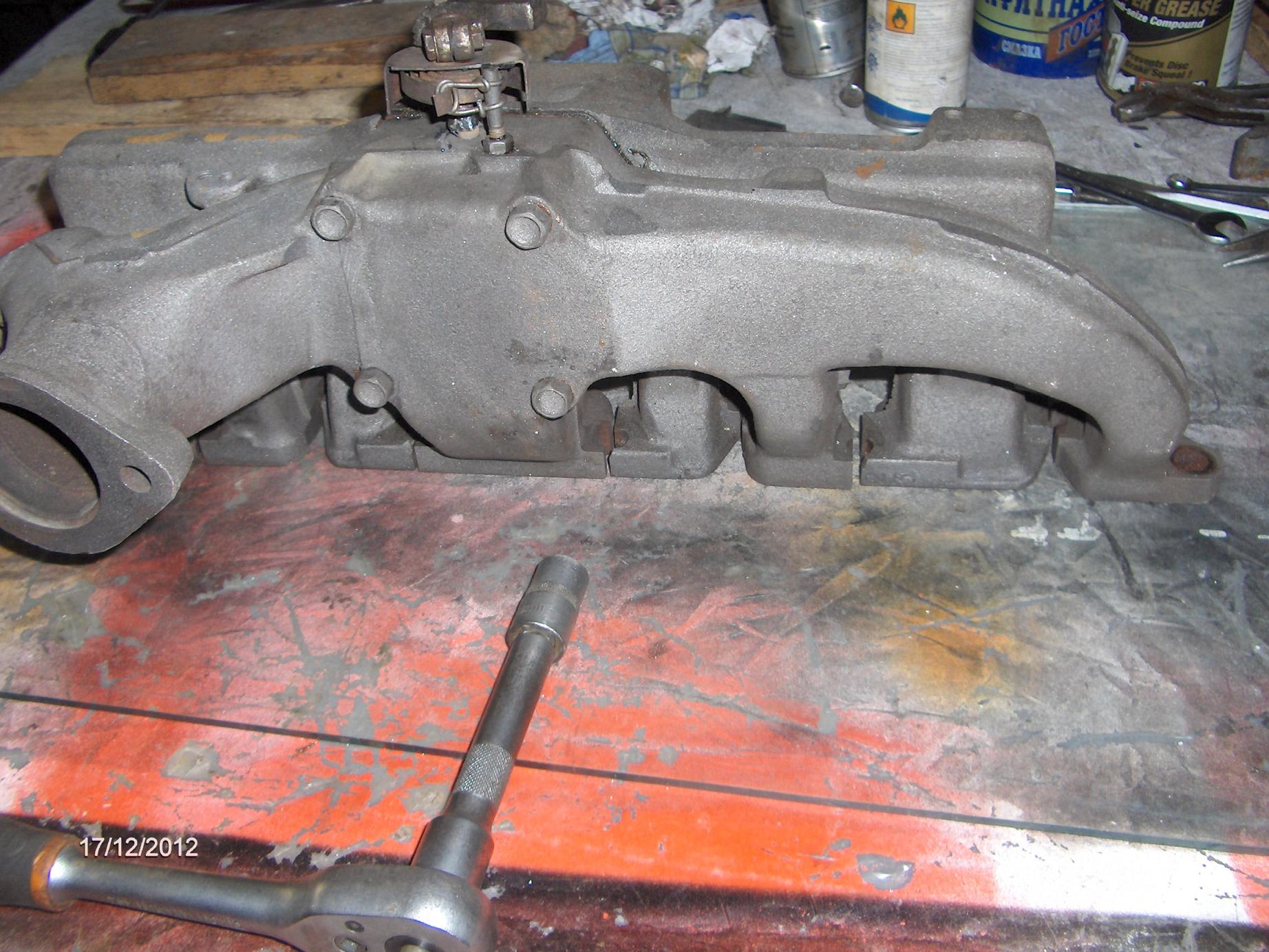

Kuidas saavutada, et sisse-ja väljalaske kollektorite kokku kruvimisel oleksid nad ka ühes tasapinnas? Kas esmalt kruvida kollektorid mootori ploki külge ja alles siis omavahel kokku või üritada tasasel pinnal omavahel kokku tõmmata ja võimalik ebatasasus likvideerida suure käia abil või freesida pingis? Vanal veneajal selle peale eriti aega ei raisatud. Kui tasapindade erinevus oli liialt suur pandi topelt tihendid vahele ja asi aetud.
Ma tõmbaks kollektorid, ilma tihendita, mootori külge õrnalt kinni. Samal ajal on sisselaske ja väljalaske kollede vahel tihend paigas, aga poldid veel vabad. Kui on mootori vastu tõmmatud (aga on ikke võimalik pisike nihkumine), siis pingutaks neid kõiki polte (nii mootori juurest ja kahe kolle ühenduskoha juurest) järgemööda. Rohkem kahe kolle vahelist ühendust. Lõpuks võtaks kolled uuesti mootori küljest lahti ja kontrolliks seda pinda rihtlatiga. Sealt edasi juba otsus, kas käsitsi suure käiaga või masinlihvimisse.
Eks selle bimetalli kinnitusega on mitmeid võimalusi. Jääb nii või teed korralikult.
Miks seda masinat üldse tehakse - ikke selleks, et kaifi saada. Pole ju enam see aeg, kus iga hinna eest on vaja masin liinile saada. Miks sa seda klappi üldse hakkasid tegema - eks ikke kaifi pärast. Talvel sa ilmselt nagunii ei hakka ZIMiga sõitma ja suvel pole klapil mõtet. Võiks panna suve asendisse ja unustada klapp. Aga ei, see pole õige kaiff. Võiks ka traadiga jätta, aga ei, see pole ka täielik kaiff.
Aga eks teed tunde järgi. Keegi teine seda traati seal nagunii ei näe, ise tead aga küll. Toungue

Eks ma nii tegingi, nagu eile ka Motamees soovitas. Üks isiklik küsimus Motamehele, kui tohib - ega Sa kogemata õpetaja ametit pea? Igaljuhul oli väga mõnus lugeda, kuigi peale seda jäi mul ju ainult üks valik - traat ära kaotada. Või oligi see selle kirjatüki mõte? Vahet pole, abi mulle- tänud Sulle. Tänast päeva alustasingi bivedru toele uue koha tegemisega. Zimi raamatu jooniselt paistab, et kollektorid on kinnitatud omavahel tikkpoltide ja mutritega, mitte aga poltidega. Mootoriga koos olnud kollektoril olidki kasutusel tikkpoldid ja mutrid. Seega vahetasin ka sisselaske kollektori ära. Nüüd peaks asi päris originaali lähedane saama. Ka bivedru kaitsekopsikule keevitasin toe juurde, et ei tiirleks kontrollimatult siibri võllil. Kõrvutades kahte sisselaske kollektorit omavahel, panin tähele huvitava erinevuse. Karburaatori kinnituskohtades on segukoonuste pesad erineva kujuga. Ühel on sile, teisel sakiline. Millest see erinevus? Kas üks kuulub silindrilise segukoonusele ja teine muutuva kujuga segukoonusele?
Kahjuks kollektorite pinnad jäid sellest hoolimata ebaühtlasteks ja tuleb kasutada kindlasti masinfreesi. Seega jääb asi jälle venima.
