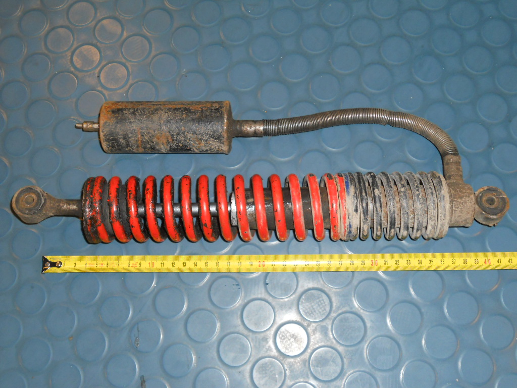

Ennem vöistlusi sai trennis käidud ja suutsin nendel pikematel ja tugevamatel CZ vedruamortidel ölid välja hüpata. Seega pidin vöistlused tegema madalate originaalidega, mis aga hüpetel pöhja peksid meeletult. Uuriksin nüüd, kas saab CZ-i omad korda teha.
Oskab keegi kirjeldada, kuidas see amort täpselt töötama peab selle lisaballooniga koos? Töötab ta mölemat pidi ? Palju sellisesse öli sisse läheb , palju survet ? Kas too ballooni osa ka lahti miskitmoodi käib?
Loodan et kellelgi on olnud kogemusi, muidu siin nuputan üksi et siit ja sealt.

Balloon käib lahti küll.Tuleb ventiiliga kaas sisse suruda ja paljastub splint.See eest ära ja kaas tuleb välja ja kaane otsas on kummilutt.
See peab olema terve.
Kokkupanekul peab selle luti ventiilist umbes poole väiksemaks imema et ta ei veniks välja ja puruneks kui sinna surve sisse lüüakse.Täitmisel panna amort voolikuga ülespoole kruustangide vahele, voolik õlinõusse ja teha sissevälja kuni õhku ei tule enam.Nüüd jätta vars välja ja tõsta voolik üles et oleks õli täis.
Siis valada balloon täis ja ühendada omavahel jättes keerme pisut lahti ja pressida kolbi sissepoole, kuni tuleb ilma õhuta õli ja keerata stuts kinni.
Nüüd lüüa ventiilist sisse õhk või veelparem lämmastik rõhuni, mis rahuldab sõitja vajaduse.
Jättes õlisse kuhugi õhumulli läheb see vahule ja amordi jäikus väheneb oluliselt sõidu kestel.
Tihenditega aga on lugu selline, et kui juhtpuksist loksub ei jää pidama kauaks.

(29-05-2013, 15:52 PM)2715 Kirjutas:  Balloon käib lahti küll.Tuleb ventiiliga kaas sisse suruda ja paljastub splint.See eest ära ja kaas tuleb välja ja kaane otsas on kummilutt.
Tänud info eest, läen töökotta ja uurin asja.
Mis öli soovitate ?
Kas hüdraulika öli vöib panna (mul hetkel pole muud kohe vötta) ?

Võib ikka ja õliga reguleeritakse ka kuigipalju jäikust.
Parim on aga siiski amortisaatoriõli ja seda on mitme paksusega SAE 15 kuni SAE 3.
Tihenditega aga on küll selline asi et ei tea kust saada.

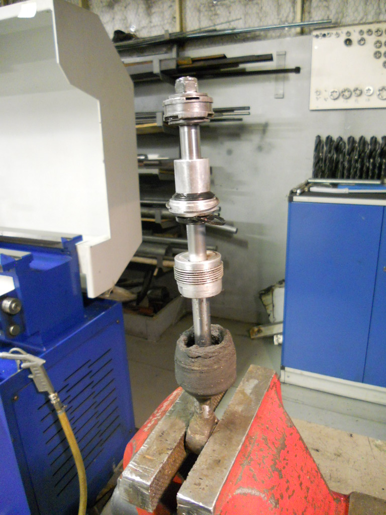

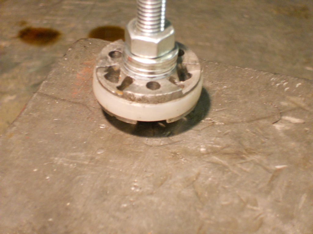

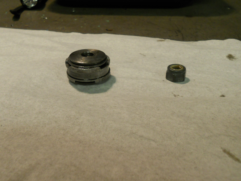

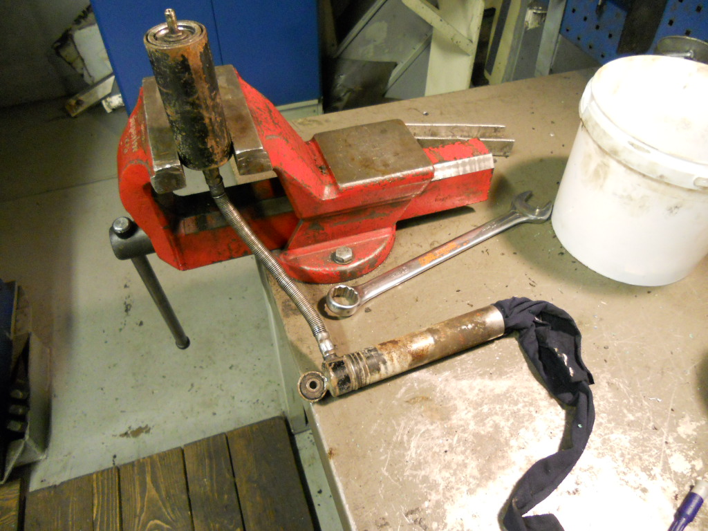

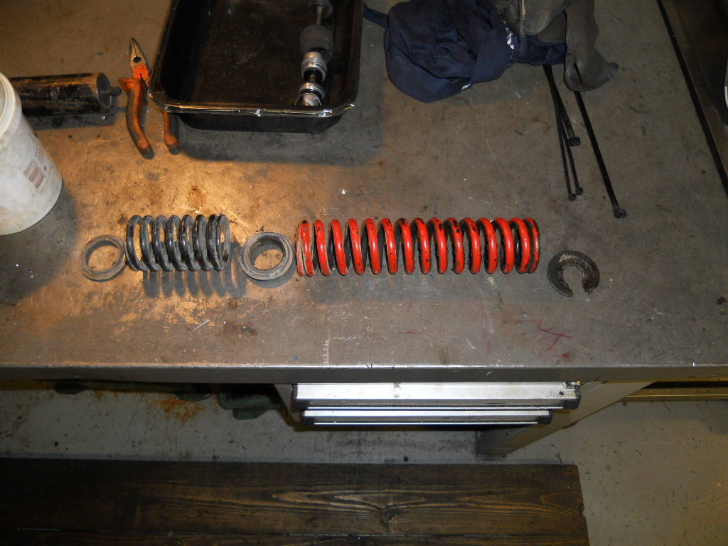

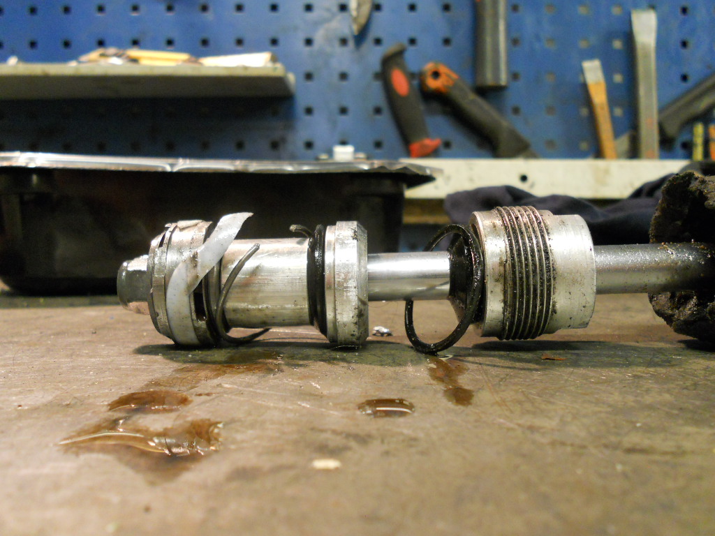

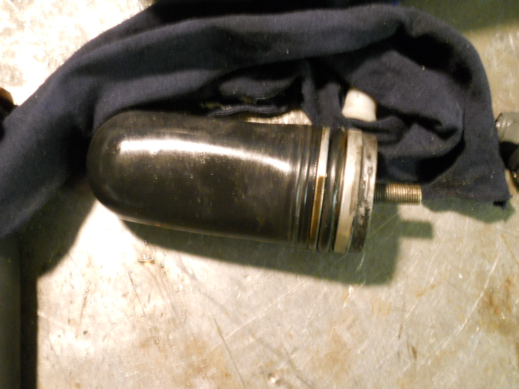

Tegin palju pilte, sest muidu ei oska äkisti kokku panna pärast. Sellel kolviosal on ikka eriti palju seibe.
Kas on olemas äkist selline vöimalus, et mul need voolikud amordi ja ballooni vahel on sinna külge pressitud ?
Käib nagu ringi küll, kuid lahti ei tule, samuti puudub vötme koht vaid on pressitud alumiiniumist hülss.
Lahtivöttu veel:

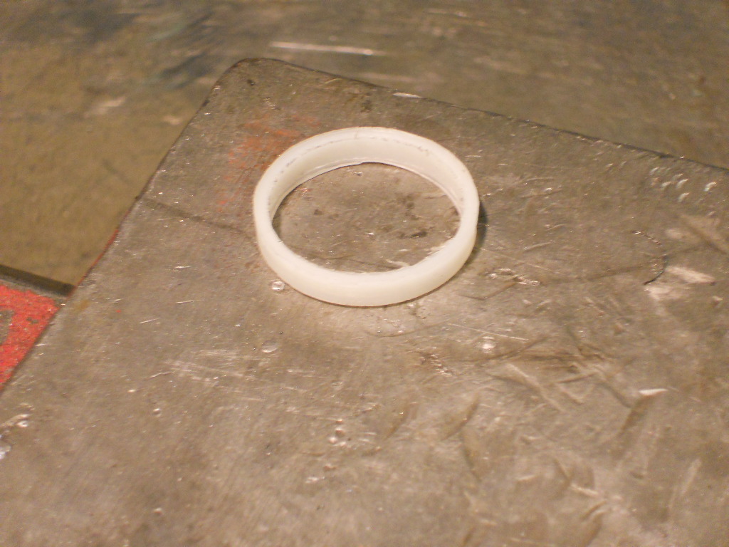

Lõikasin kunagi mingile amordile sobiva seinapaksusega plastikust selle "kolvirõnga". Kulumist aitab kompenseerida paksem õli.
Amort ongi ju õli läbi pilude pressimine. Pole eriti vahet, millisest pilust seda pressitakse.
Amordi jäigastamiseks olen seibe ümber tõstnud.

Enne ei vaadanud korralikult ja sel ei käi jah voolik lahti.Seega õli sinna topsikusse, teha sissevälja kuni mulle ei tule, lutist kolmandik õhku välja ja lutt sisse nii, et õli voolab üle serva ja siis splint ette ja õhku täis.
Kolvirõnga võib ka treida mingist hüdrosilindri juhtpinnast või ka mustast plastiktoorikust.
#55
(31-05-2013, 23:14 PM)2715 Kirjutas:  Kolvirõnga võib ka treida mingist hüdrosilindri juhtpinnast või ka mustast plastiktoorikust.
Ma nagu mötlesin, et prooviks duroplastist treida, kui ei önnestu siis löikan nagu Mota tegi.

Hetkel on seis selline, et toda PTFE-d mul polegi, treisin natukse teisest plastist. Ja 1mm paksust plastikvöru on suht keeruline treida, ja suht keeruline sinna kolvile peale sikutada ... aga tehtud sain.

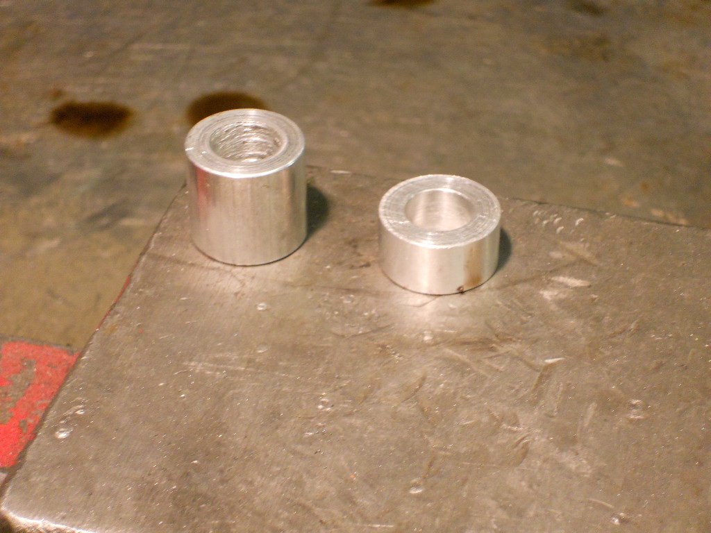

Kui amort on väljaulatunud asendis, siis hülsi pinnal on kolvi kohas tösised kraapsud/pinnakahjustused, arvatavasti varre väänamisest sellises asendis kus kolb tahaks varre otsas pöörata end hülsi sees. Lihvisin need niipalju kui sain ära, kuid kolb sääl kohas liikus ikkagit halvasti. Otsustasin siis teha jöuölga väändumiseks 11 mm lühemaks ja ühtlasi ei ulatu kolb enam sinna kahjustatud osani.
Ehk treisin juurde 11 mm stop-puksi kaane ja kolvi vahele:
Pikem on originaal ja parempoolne see mis lisaks läheb
