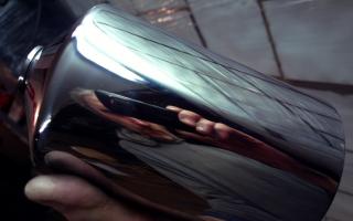

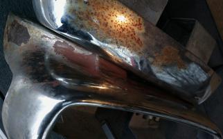

(Seda postitust muudeti viimati: 09-02-2015, 14:38 PM ja muutjaks oli Aspelund.)
Kroomi alla on jah oksiidipoiss pugenud. Neid täppe saad vähendada kui poleerid detaili suvalise poleerimispasta ja puhta lapiga. Päris ära neid ei saagi sest kroomist on oksiid juba läbi tulnud. See kui juba rooste/oksiid on läbi kroomi jõudnud siis tähendab, et kroomi all on kordades hullem olukord. Ilusa detaili saamiseks tuleks ta kroomivannist läbi solistada.
Lisan info mõttes paar pilti näiteks sellest milline on detail kroomi pealt ja sama detail kui vana kroom on maha leotatud.
