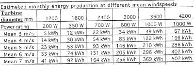

HAWT-ide kuu tootlikus sõltuvalt tuulest ja suurusest.
Tabelis toodud võimsused ei ole mitte maksimum vaid nominal ja selle juures hakatakse tuulikut tuulestvälja keerama.
Tabel pärit raamatust "Wind turbine recipe book", autor Hugh Piggott.
