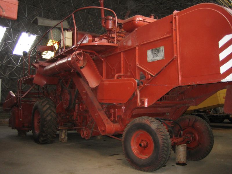

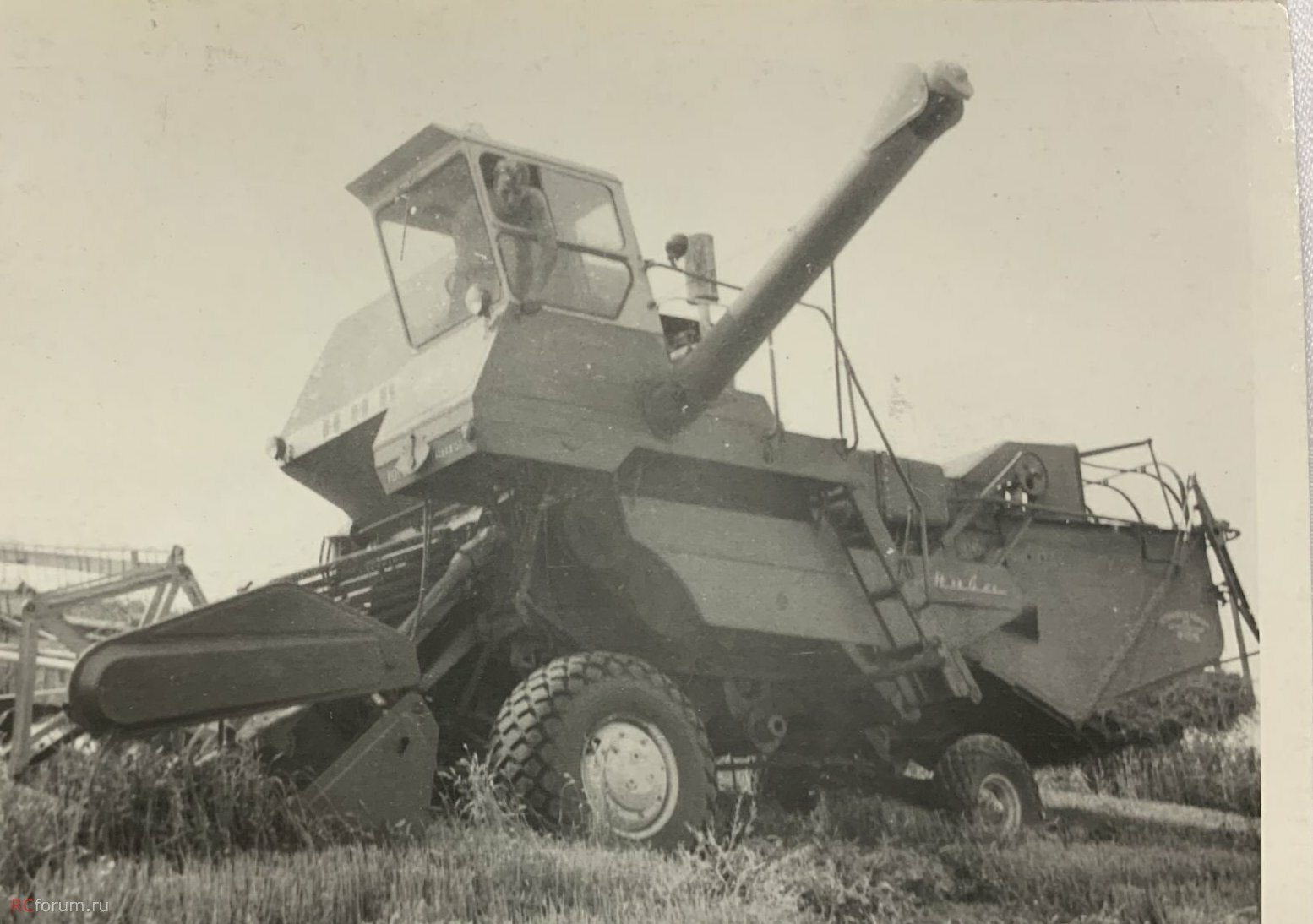

Neid purustajaga kombaine oli Eestis ilmselt vähe.Ja huvitav kas majandid ise tellisid mõne sihukese või lihtsalt oldi valiku ees(tahate kombaini - võtke see,kui ei - siis ei saa midagi).
Ise olen vaid ühte sihukest näinud.Aasta vist 1983 ja Nõo sovh.Nõgiaru osak.jälle.See tuttuus iludus seisis põllu ääres samal ajal kui vanemad kombainid usinalt vilja koristasid.Ei oska mina öelda mis sel aparaadil viga oli aga töötamas teda ei näind. Ootasin ikka mis hirmus et näha kuis sealt purustajast miskit lendama hakkab aga ei midagi - kombain sõitis üldse põllult minemaSad

Hiljem nägin sedasama kombaini uuesti.Purustaja oli"nahhui"visatud ja ilmselt mõnelt mahakantud kombainilt pärit põhupunker juba küljes.Põhupunkri plekid olid teist värvitooni ja vanem versioon.Need nn.taskute ehk."eeslikõrvadega".Põhutihenduri katet ei tulnudki.

Selline ta oli jah, see kaunitar, kes mind korralikult läbi ....... Nagu krossifänn vihjas, nii ka oli.Meie majandisse tuli see masin tsentraliseerimise korras. Tahad võta, ei taha , niida hobusega. Kõigepealt ma saatsin "k tšortovõi materi" selle toru sealt tagant, mis purustatud põhu pidi haagisesse paiskama. Natuke andis jõudu juurde, aga vähe. Selle toruga oli veel teine jama ka. Lõuna eesti väikestel põldudel, kus pidevalt tuli manöövreid sooritada, juhtus tihti nii, et sealt torust välja paisatud toode sattus niitmata vilja sisse, mis kutsus esile teiste kombainerite meelepaha, kuna see kippus vikatit ummistama.
Selle purustaja nõrkuseks oli veel väike jõudlus. Purustaja ei suutnud läbi hakkida kogu seda massi mis kombain oli suuteline endast läbi laskma.Väga sagedased purustaja ummistumised. Jõud kanti sellele kommejandile üle kahe rihma abil.Pinguta neid rihmu palju tahad, ikka kippusid libisema. Teinekord, kui jõudu olekski jätkunud, jooksis kogu möll rihmade libisemise pärast kinni. Eks ta oil arvestatud uudismaa jaoks, kus üks kõrs teist taga hüüdis.Meie tiheda vilja jaoks ta lihtsalt polnud loodud.
Kui see kupatus sai tagant maha võetud, siis ilmnes veel üks huvitav viga. Kui oli paras tagant tuul, suutis see tuulekene tagant äärevahelt sisse puhuda nõnda, et ummistas puistajad ära.
