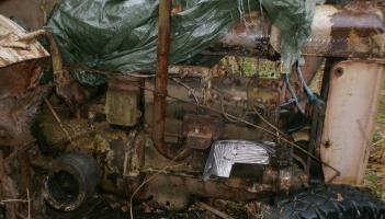

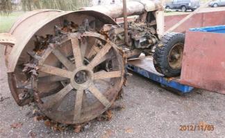

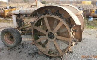

millise "Fordson"-i mudeliga võib olla tegu??? Toon siia "spikri" mille abil üritasin ise tuvastada, aga vahepeal tekis tunne, et ongi kahest eri mudelist kokku ehitatud.
Palun abi!!!

Radiaatorikülgedel kiri Fordson- mudel N, siledad plaadid - mudel F selle punkti järgi pakuks mudel -F
Lühikesed tagumised poritiivad - N, Pikad, peaaegu maani (samuti on tööriistakastid poritiibade allosas) poritiivad - F.
Selle järgi tundub et N

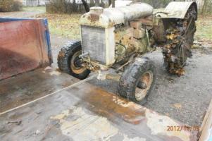

Spikker on osaliselt vale. Tegu on N mudeliga, millel küljes F-i õhupuhasti ja radiaator(i külgpaneelid - kirjasid vist pole?). Mis kiri paagil ja mis mootori nr? Ees, kollektori peal..
Terve radikas on ikka vana sort.
Kas karburaatorist ning "ahjust" saaks paremat pilti. Huvitab kui paks plaat vahel on ahjul ja kollektoril ning kas torud nii ees kui tagaküljel on ilusti küljes. Ringi käib? Millal käima?
Kas siduripedaal on ees- või tagapool sillakäist? Kas sidurikojal on madalpingekontakt ( st. kas on olnud bobiinasüüde) ? Kas magneeto on isearetatud või tehaseajamiga? Käigukang rõngakujulise " nupuga" ? Rihmaseib?

Pildilt näha, et tagasilla korpusel lisaajami luuk. S.t. kindlalt N. Uuema tüübi (al. 37-38 roolikarp, siduripedaal jne) oma. Karteripõhjad N<-> F just erit hästi ei hakka omavahel paari erinevuse tõttu. Mootoriblokil näha ka polditud magneetoajam - s.t. originaal F-i mootorile ei saa seda külge panna - pole kohta. Täpselt seda ei mõista, kuidas on saadud pidama blokikaane ning radika vaheline osa.. seal peaks ka kõrguste erinevus olema aga näha on, et lamerihma varianti on seal kasutatud tuunimiseks. Vent. labasid üldse rohkem kui neli? Mina ütlen, et tegu valdavalt viimase otsa N-iga, millele on F-i radiaator külge pandud koos ventilaatoriga. Samuti F-i õhupuhasti, sest sarnase väljanägemisega N-i õliõhupuhasti see ei ole. Kui oleks ülemisest vannist paremaid lähipilte (eestvaade nt.) siis oskaks ka äkki umbkaudu radika perioodi öelda...

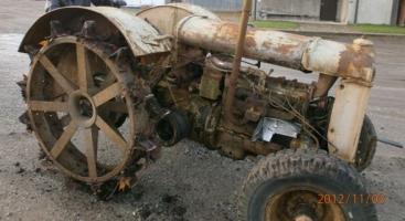

Kas seal peab olema jagaja või magneeto? Mingi Fordsoni magneeto on mul olemas. Ja täitsa töökorras. Aga mul pole mitte mingit ettekujutust,mis mudeli oma see on.
Boschi neljane magneeto käib peale. Sobib ka vene Univeri magneeto, siis peab küll rinnast natuke ümber tõstma. Sõltuvalt kas kiirendiga või ilma magneeto. Genekat ei ole vaja, kui tuled puuduvad. Magneetosüüde ju. Kui täpsemalt käivitusprotsessist vms küsimusi, siis pommita ps-iga. Ajasin ühe käima ja siseeluga neil päris põhjalikult ning kaua tutvunud Wink

[img][Pilt: 1__3___1280x960_.jpg][/img] siia see magneeto peaks vist käima

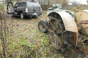

[img][Pilt: 1__1___1280x960_.jpg][/img][Pilt: 1__2___1280x960_.jpg][/url][/img][Pilt: 1__2___1280x960_.jpg][img][Pilt: 1__6___1280x960_.jpg][/img]
veel mõned pildid , ilm jube kehva....
