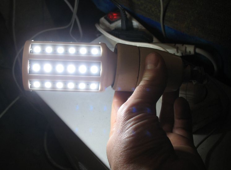

"Tõlviku" tüüpi pirn. Saadaval nii 5050 kui 3528 ledidel, esimestega siiski erksam. Põhierinevuseks on 360 kraadi valgustus. Kolmel esimesel pildil on 60 lediga tõlvik. Toodetakse ka 44 lediga ning 86 lediga. Sokkel E27 või E14. Pikkus sama, trumli jämedus on erinev. Kuna valgus on 360* hajutatud, siis kipub mõnesse ruumi väheks jääma. Võrdub umbes 60W lambiga. Jahutust ei vaja.
44 lediga versioon mahub veneaegsesse niiskuskindlasse lampi.
Hädapärast peaks mahtuma ka 60 lediga kui lambipesa kõvasti painutada.

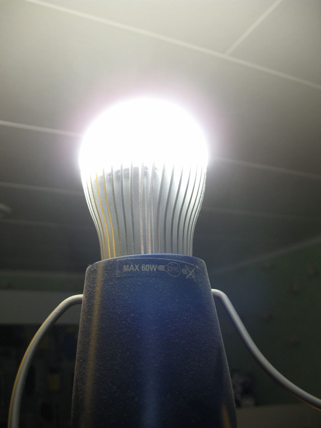

        Kuue PowerLediga 6W pirn. Valgust annab kübe rohkem kui 5050 ledidega sarnase kujuga pirn, kuid vajab jahutust. Ehk siis kasutada saab vaid lahtistes valgustites. Pildil nähtavas lastetoas ajab asja ära, kuid võiks erksam olla. Lapsed mängida näevad, abikaasa näputööd teha eriti mitte, viriseb.

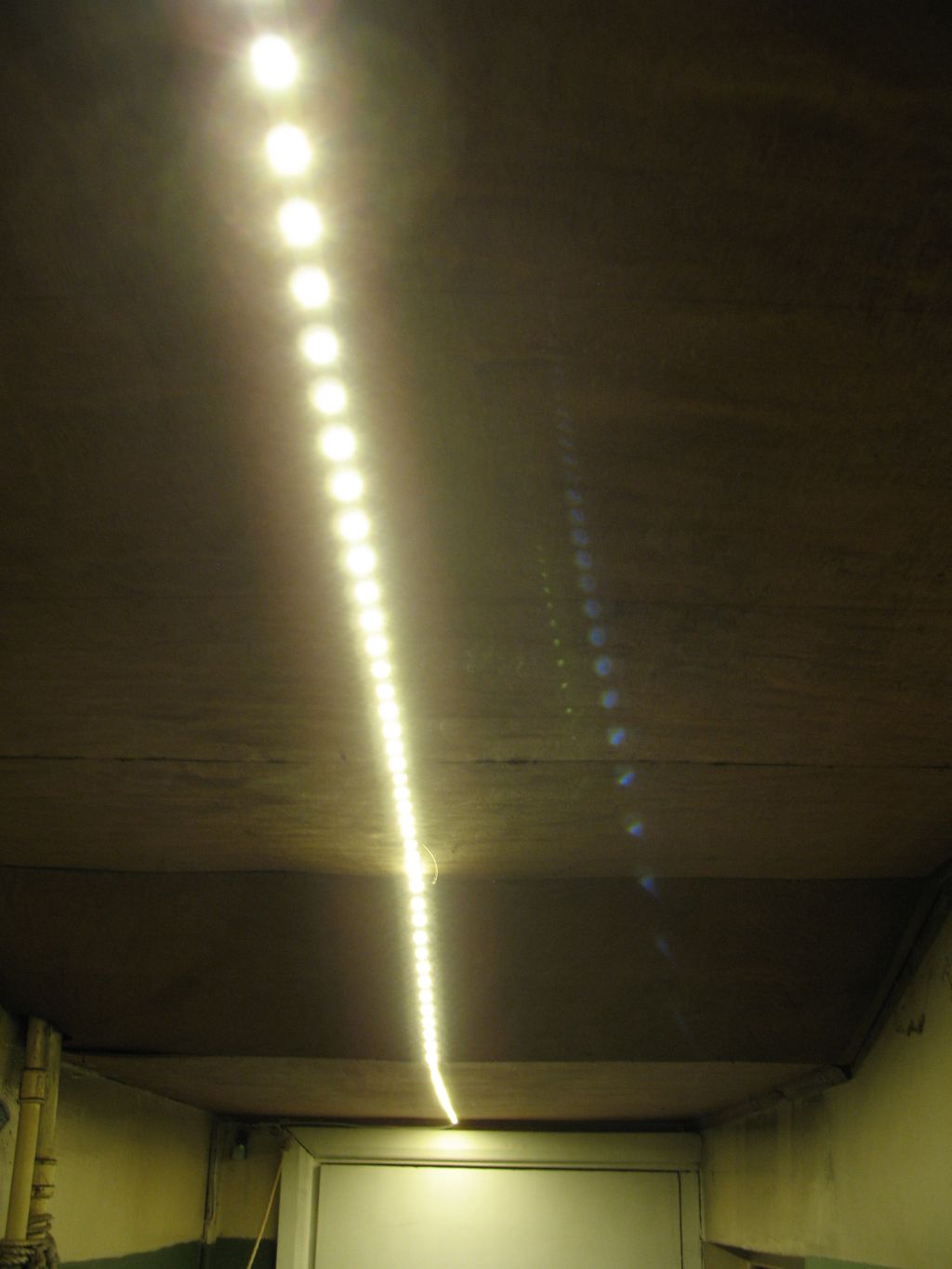

Ja nüüd minu lemmikutest, led ribadest.
See on juba innovatiivne lähenemine valgustile! Riba müüakse lintmaki ketastele sarnanevatel poolidel:
Ise kasutan 5050 ledidega ribasid. On olemas ka 3528 ledidega ribasid, aga need on nõrgema valgusega ja sama kallid, seega pole mõtet leidnud.
Eelnevatel piltidel tihedad ribad 60 ledi/m. Voolutarve on 12V, 1,2A meetri kohta ja vastab 60-75W hõõglambile. Hea kohtvalgustiks. Tagab ruumi parema valgustuse kui sama ledide arvuga pirn. Mõõtsin just üle, et pikal päevavalguslambil saab läbipõlenud toru minema visata ja 1m sellist riba korpusele peale kleepida. Valgust peaks andma umbes sama palju. Koridorides kasutan riba hõredamat, 30 ledi/m versiooni         , mis tagab ühtlasema valgustuse. 2m hõredat annab sama arvu ledide juures veidi parema valgustuse kui 1m tihedat.
Riba on painduv ja iga 5cm tagant kääridega parajaks lõigatav. Iga selline vähemalt 5cm jupp on kasutatav kui vastavatesse kohtadesse juhtmed külge joota. On olemas "paljast" kui ka silikooni valatud veekindlat riba. Pakutakse ka värvilist RGB riba ning väikese võimsusega n.n. dekoratiivset riba. Selline on kena kaeda, aga valgust suurt ei anna.
