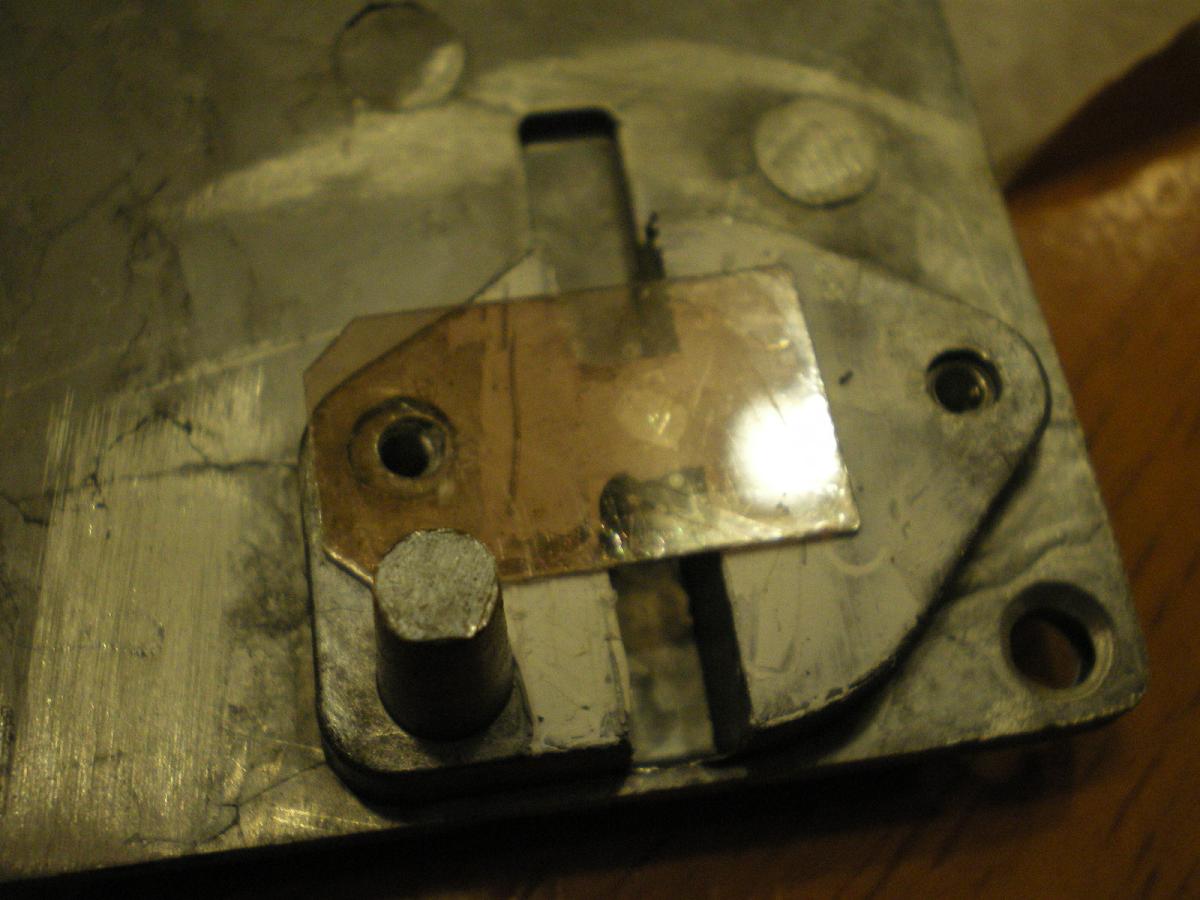

Piilusin sisse, egas ma suurt aru sealt ei saand, otseselt lahti pole miskit. Puhastasin ühendused ja pingutasin üle, mis ma muud teha ikka saan. Too kommutaator pole mitte selline nagu plakati pildil. Paistab nagu uuem väljalase, vähem detaile kui pildi omal, Сделано в России, mitte cccp nagu muud detailid.
Pildimaterjali, kui kellelegi huvi pakub missugune seest on. Ei möista ma tolle alumiiniumist jahutusplaadi pöhimötet. Ainuke asi mis sinna ühendatud on plaadist täielikult isoleeritud ???

Lülitus transistor käib radika peale ja see klaasjas kile isoleerib voolu aga annab sooja edasi. Vaata pärast kindlasti testriga üle et transistori keskmine jalg(üldse metall osa) radiaatoriga lühisesse ei jää.
Võid ka kirja maha kirjutada, kui tõesti läbipõleb saab siis kasvõi mõnest koop telekast või kuvarist transistori.
Vaatasin pilte ja tundub et käigus on üldse ilma kestata transs, niiet "tehnoloogilist luuret" teha ei anna Big Grin
