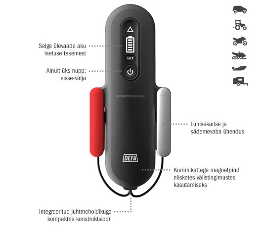

Leidsin aku laadimisele lihtsa lahenduse. Kuna masinaid on rohkem kui 1, siis tuleb aegajalt ju nende akusid turgutada, kipuvad köik ununema sest tüütu on neid maha keerata ja laadima viia. 66-l on see veel köige tüütum, sest pikki otsi ma temaga ei söida, seega aku vajab kindlasti aastas korra laadimist. Mahavötmiseks on vaja kabiin ülesse tösta, akukate eemaldada ja siis ennast nikastades aku minema vedada. Eriti vöimatu on akut maha saada, kui masin on "peadpidi" kuuri all ja kabiini töstmine mittevöimalik ning aku nii tühi et käima ei saa. Näiteks nii:
[Pilt: attachment.php?aid=41471]
Seepärast plaanin installeerida aku laadimiseks statsionaarse juhtme laadimispistikuga. Et lihtsalt viin akulaadija masina juurda ja ühendan pistikuga.
Sellise:
Sellisele laadijale:
Arrogance diminishes wisdom !
Akulaadijat ei pea ju tingimata akuklemmi külge ühendama. Leiad " pluss" poolusega ühenduses oleva klemmi ja teine laadija ots massi- elementaarne! Iseasi kui tarvis akuhappe tihedust mõõta, taset kontrollida või vett lisada.

(06-03-2013, 10:00 AM)Veteran Kirjutas:  Akulaadijat ei pea ju tingimata akuklemmi külge ühendama. Leiad " pluss" poolusega ühenduses oleva klemmi ja teine laadija ots massi- elementaarne! Iseasi kui tarvis akuhappe tihedust mõõta, taset kontrollida või vett lisada.
Saab ka nii ja nii ka soovitati, kuid tahan "viisakamalt" seda teostada. Pealegi olen liialt kartlik, et kui koer öues ellel ajal peaks juhtmete vastu minema siis ajab pluss klambri lahti ja see kuskile massi vastu lühisesse läheb.
Tihedust mööta, taset kantrollida ja vett lisada pole enam vaja. Seda tüüpi aku sai otsa, uus on kinnine.
