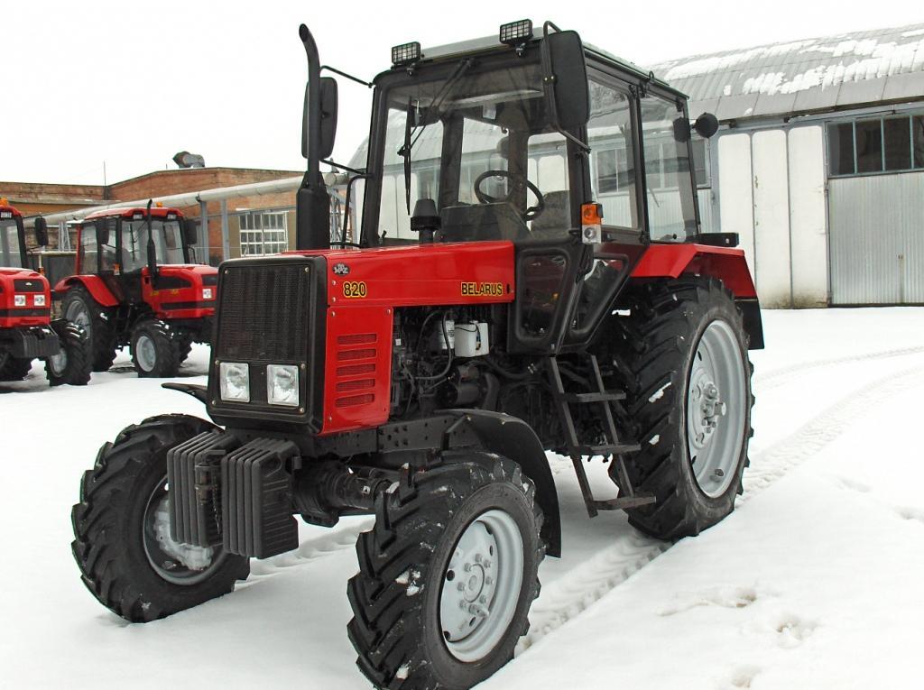

Selline küsimus misuguseid laiemaid esirattaid saab sellele MTZ-820 alla panna metsaveoks. Saksa E niiduki esirattad on paljudele belarussidele alla pandud kuid nüüd pole neid rattaid enam kuskilt saada.Osadel belarussidel on tehasest tulles juba laiemad esirattad all kuid kas need vene laiemad rattad ka sellel sobivad sellele 820 ilma velge ümber tegemata on küsimus.On kellegil sellel alal kogemusi. ˇˇ
Ei oska öelda, kas E veljed 1:1 alla lähevad?
Meil majandis võeti ühed velje pealt maha, olid 16"laiad, rehvid läksid tõstuki alla kuid veljed hea õnne korral oleks võibolla alles ja ehk siis läheks vanaraua asemel müüki...
Veljed ise olid vitstega
