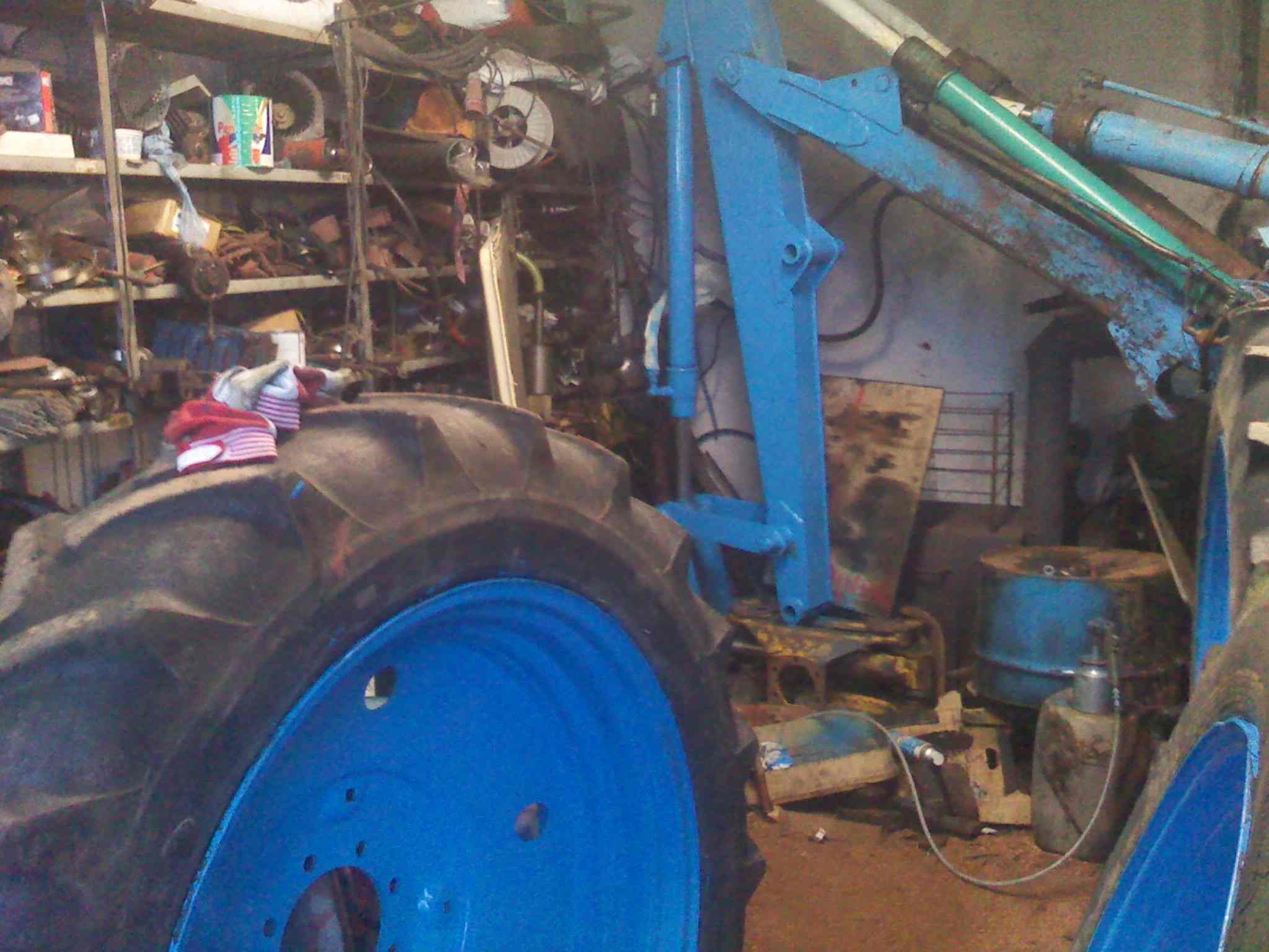

Proovisin korra värvipihustit, paar velge ja natuke masti sai üle lastud. Selline oleks siis üks variant sinisest... Segasin valget juurde et nõksu heledam oleks.
Tuleb vist kuldne kesktee, ühed pakkusid rohelist, teised sinist. Teen siis ühe jumzi sinise, teise rohelise Big Grin Rolleyes
Päris ilus näeb välja see sinine toon. Olen kunagi, aastal 1990, näinud sellist sinist JuMZ koppa Ülenurmel. Raske öelda, kui võimalik on, et tegu sama isendiga, aga kindlasti ei sattunud selliseid algselt siniseid JuMZe meile väga palju.
