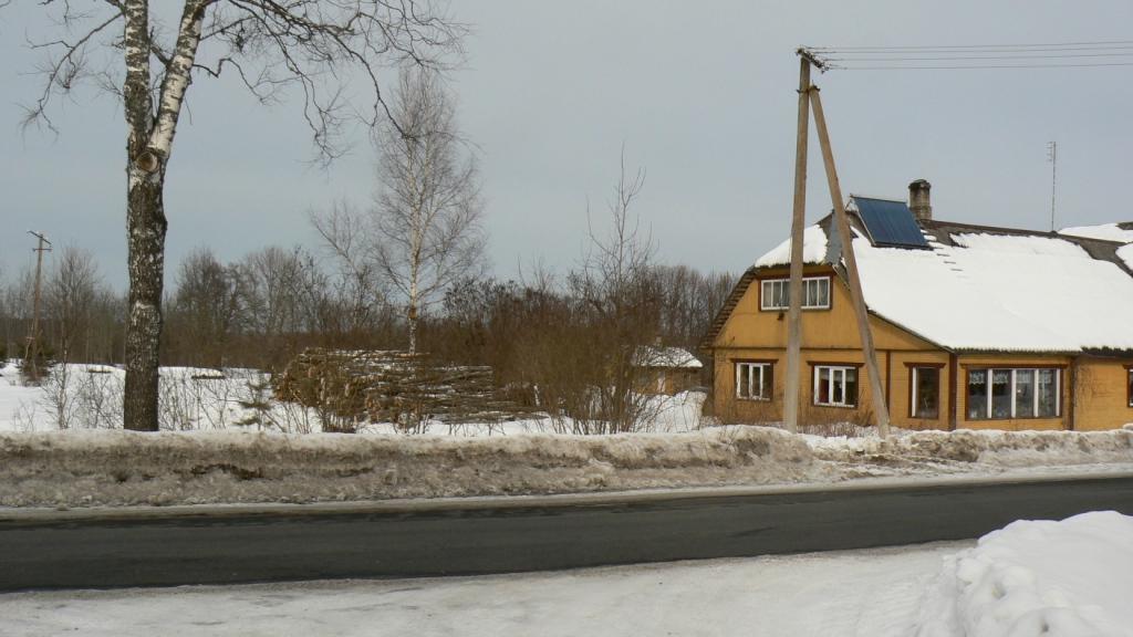

    Naabrimehel kollektor teist aastat katusel, millegipärast sel aastal ka mitu tõsist koormat küttepuid toodud...
Otsustades kollektori pindala järgi, kasutatakse seda tarbevee soojendamiseks. Mis see küttepuude virn siin asjasse puutub?
