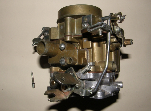

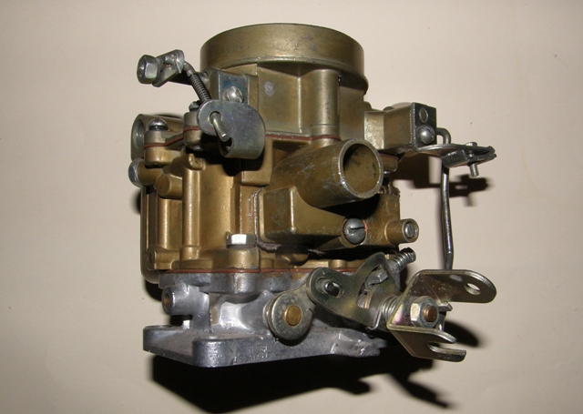

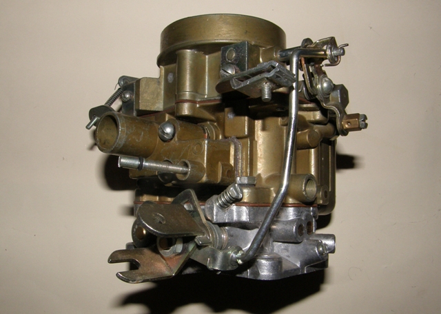

Kas see karpa ka mingi gaasiga variant?
Jürimehe postitatud karpa K 126 C on tõesti esimene Gaz 24-le konstrueeritud gaasi+bensu karpa.
Aga varjante on palju Rolleyes
