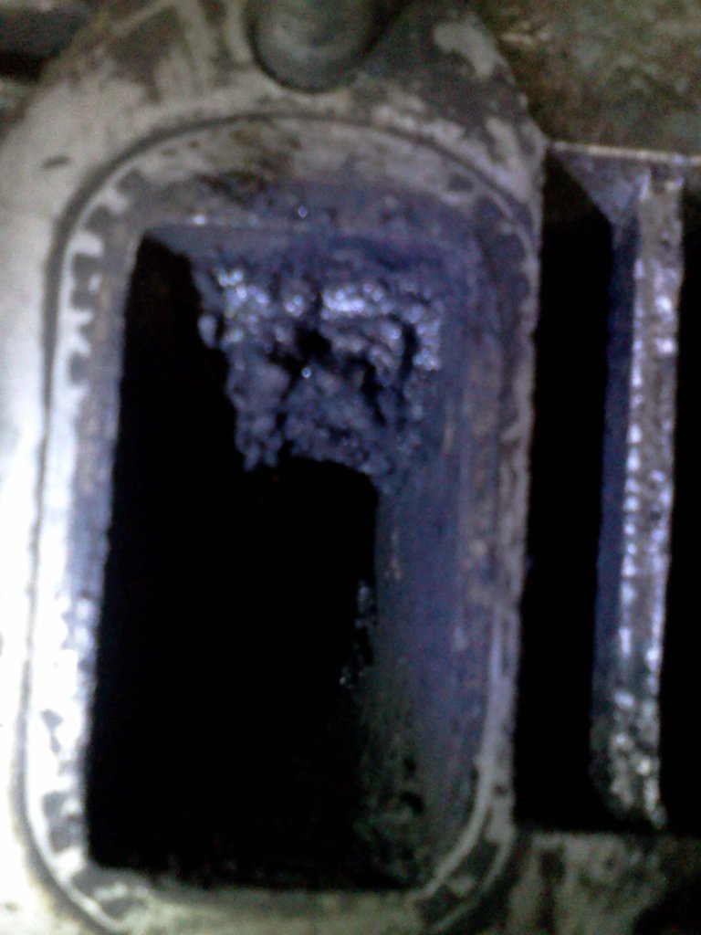

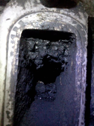

Ja siis läks lahti. Sellist sitahunnikut ei ole ma oma elus veel näinud. Ma ei kujuta üldse ette, kuidas see süda seal veel tuksuda sai. Karteri põhjast krahmasin ma käega välja muda sarnast ollust liitrites. Kõik augud, kust õli oleks pidanud läbi minema, olid kinni kittinud. Igasugused tööpinnad olid roostest rohkem aukus kui Tallinna tänavad. Kohad millest mootorisse õhk saabus noh ... korstnapühkijad paneksid oma ameti maha, kui nad selliseid korstnaid peaksid pühkima hakkama. Kui ma poleks seda oma silmaga näinud, poleks uskunud, et mõni mootor sellisena veel töötas.
Alustades ülalt poolt... siin on näieks silindripea hingamise avad
Mnjah, julm. Pea ise oli samasugune.

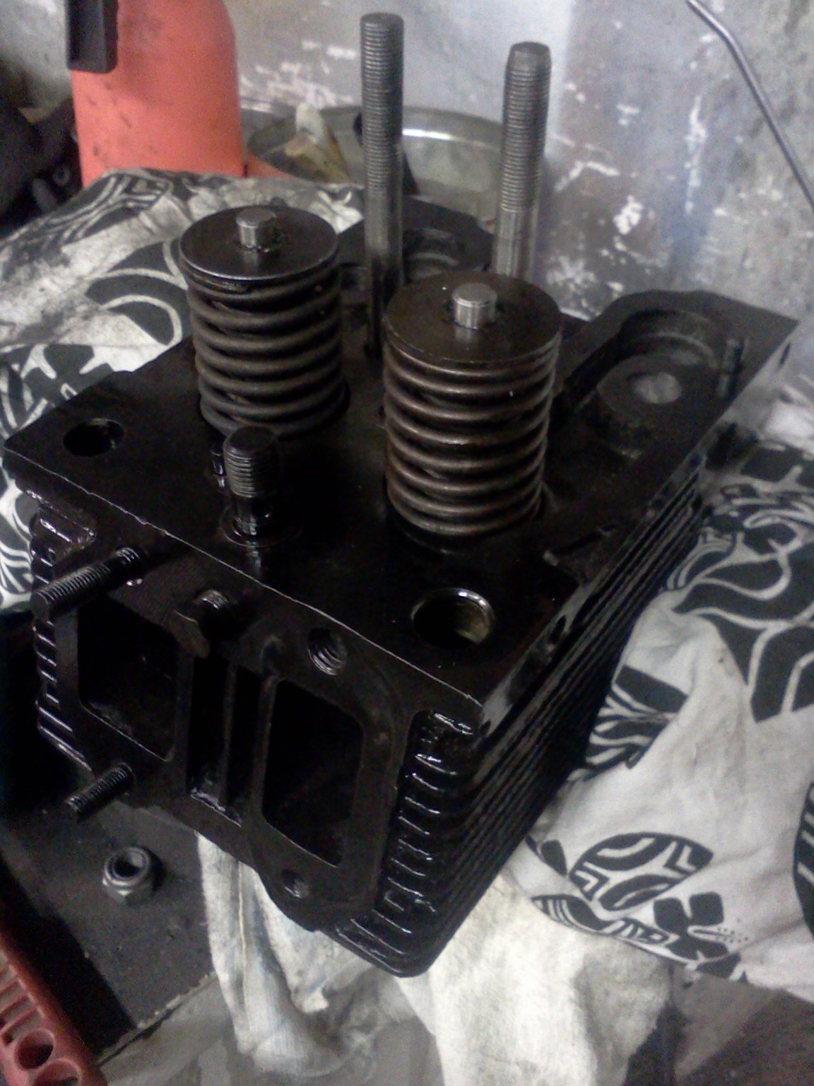

Nii silindrid, kui pead, oli mul mõttes mustaks võõbata, seda põhjusel, et must sobib hästi kokku punasega, aga sellest juba edaspidi.
Peale harjamist, sai antud veel viimane puhastus lahustiga, ja seepeale läks selga vastav värv.

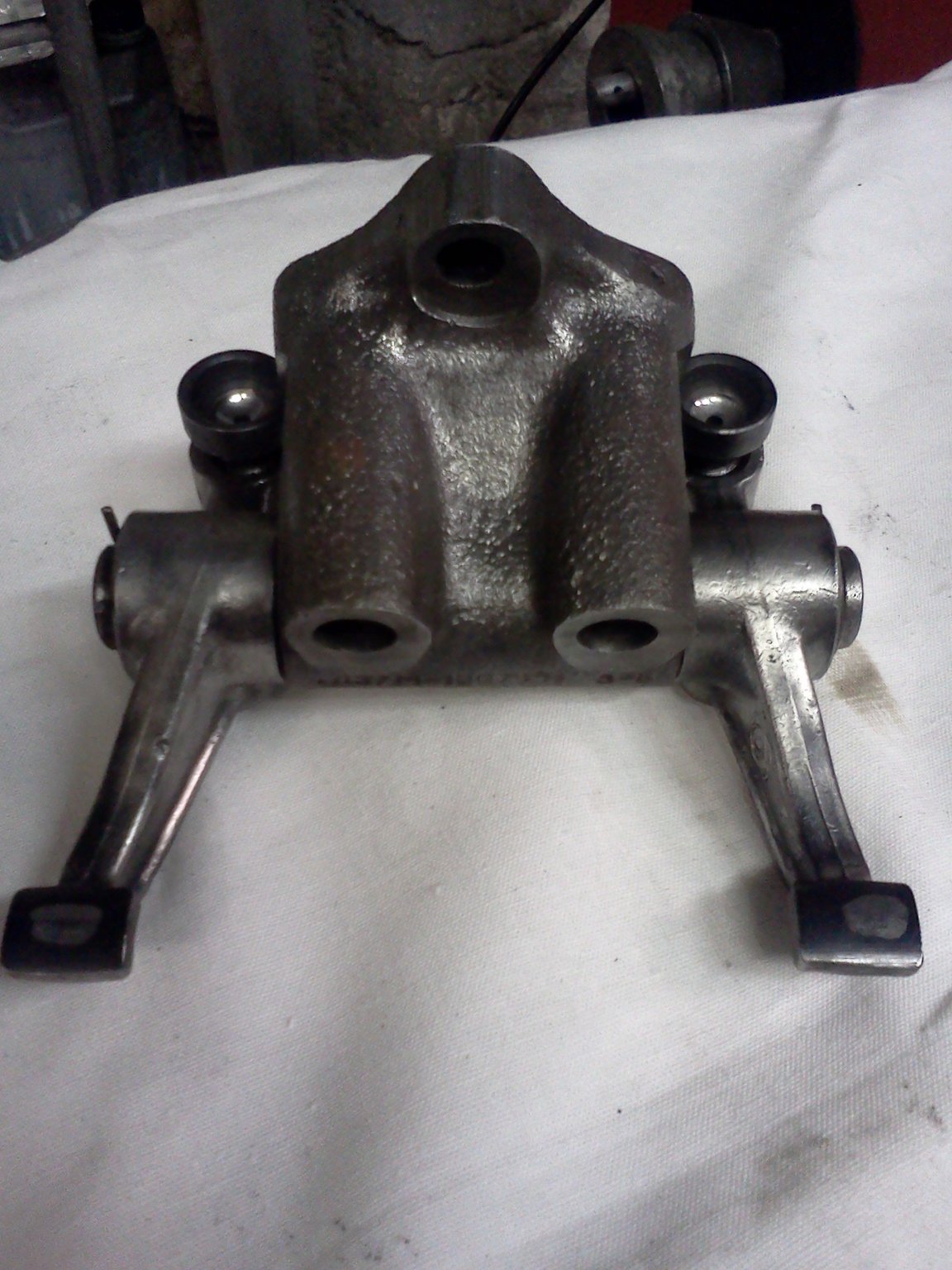

Nookurid olid üllatavalt heas olukorras, ei mingeid kulumise märke.
Nookurid sai lahti võetud, puksid kontrollitud, ning peale pesu ja traatharja, uuesti kokku lapatud.
Sama töö sai tehtud ka kaantega, mis peale puhastamist läksid värvi alla.

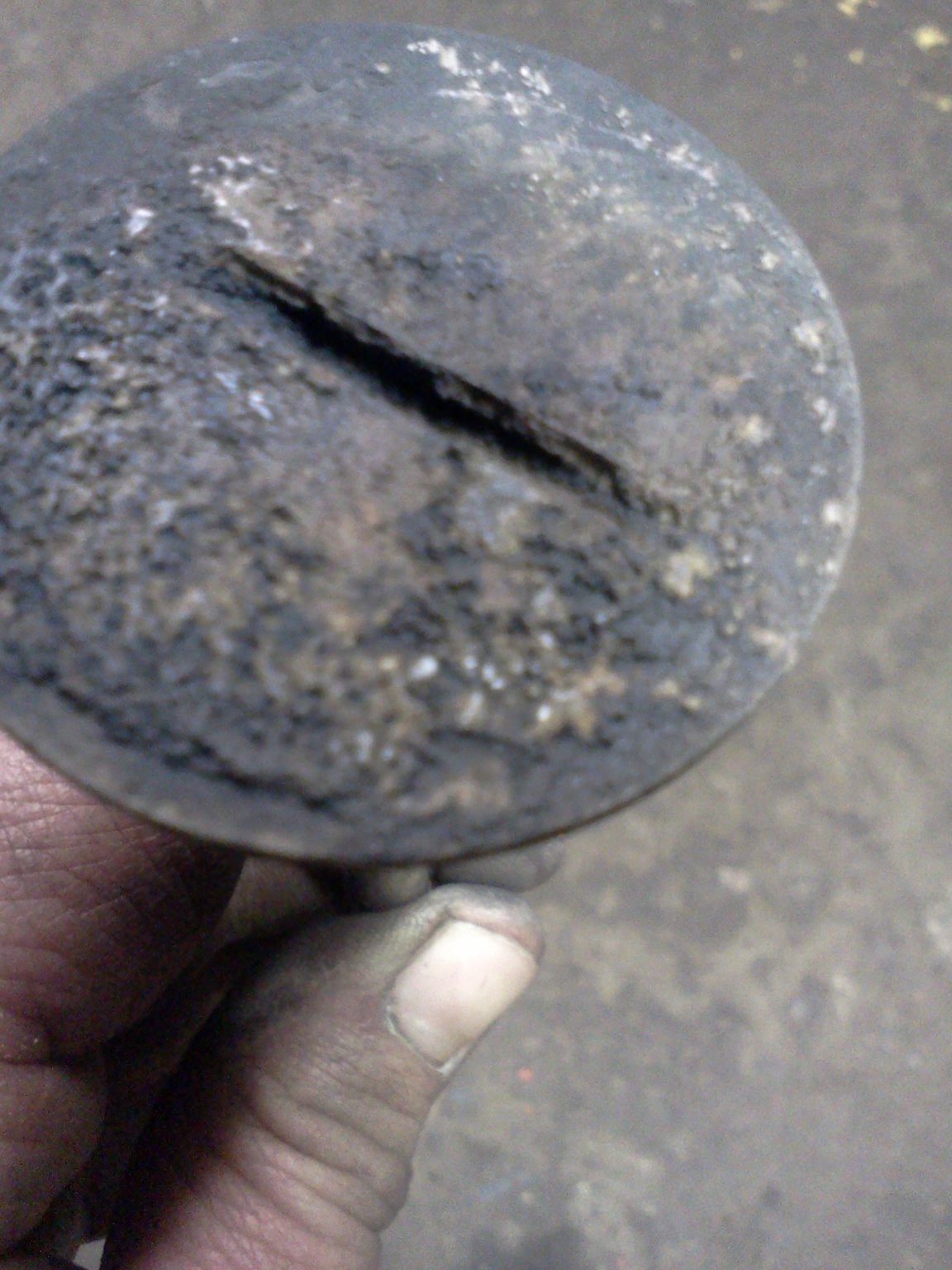

Esimest klappi nühkisin kaks tundi. Kasu ei miskit. Klapp jookseb nagu kevadine sulavesi. Töökoda oli otsast otsani, karvaseid täis.

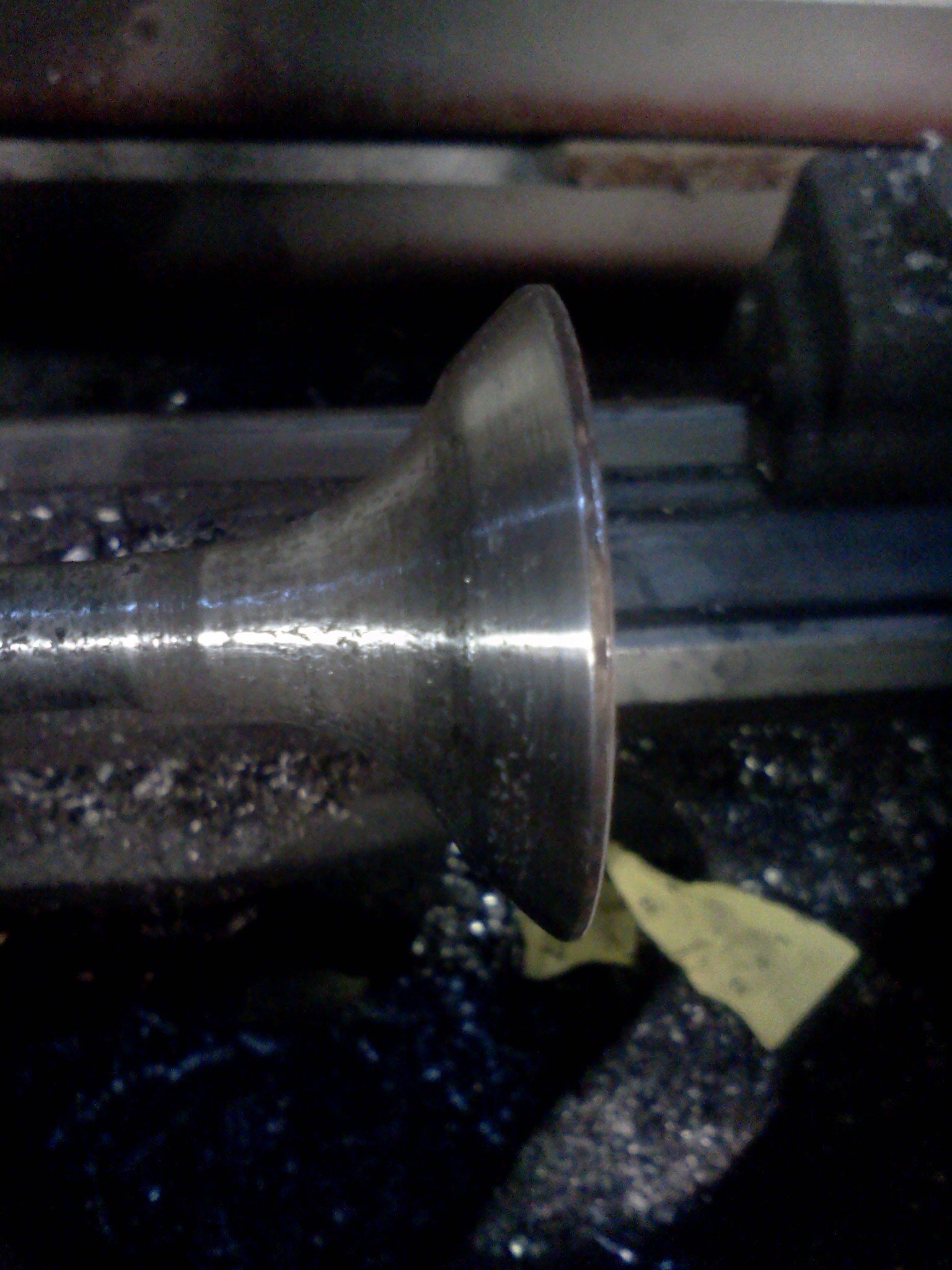

Klapi pesad iseenesest, olid vägagi head. Seega mõtlesin, et viskaks klapi treipinki ja prooviks teda käsitsi lihvida seal. Läheb perse, siis läheb. Nagunii tuleb uued osta.
Väiksemad klapid läksid küll kõvasti paremaks, kuid augud jäid kohati ikka sisse.
Suuremad klapid sain aga päris ilusaks.
Ja suur oli mu üllatus, kui mõne minutiga sain klapi pidama. Poleks uskunud ausalt öeldes. Klappe kontrollisin nii, et alguses lasin ta oma kohale, valasin peale Fairy'ga vett, ise näpuga klapile surudes ja andsin alt suruõhuga minna. Kui mullitama ei hakanud, sai asi kokku lapatud. Ööseks valasin, juba koostatud klappidele, diislit peale. Hommikul olid kõik ikka veel kuivad.

Pildil tundub klapi tööpind väga lai olema. Natuke kahtlane, kas sellist klappi kauaks jätkub. Kui klapid väga kulunud, siis esmalt soovitaksin klapipesad spets freesiga üle käia ja kui siis klapipea väga sügavale jääb, tuleb uus klapp osta ja võibolla ka klapipesa vahetada. Minu kogemus ütleb, et nii laia tööpinnaga klapp kipub ära põlema, aga ega ma mingi eriline spetsialist ei ole.
(04-03-2013, 13:25 PM)sass Kirjutas:  Pildil tundub klapi tööpind väga lai olema. Natuke kahtlane, kas sellist klappi kauaks jätkub. Kui klapid väga kulunud, siis esmalt soovitaksin klapipesad spets freesiga üle käia ja kui siis klapipea väga sügavale jääb, tuleb uus klapp osta ja võibolla ka klapipesa vahetada. Minu kogemus ütleb, et nii laia tööpinnaga klapp kipub ära põlema, aga ega ma mingi eriline spetsialist ei ole.
Kui tulevikus peaks probleeme esinema, siis ostan uued pead koos klappidega. Ei ole nad nii kallid, et tapma hakkavad. Seniks aga lähevad need käiku. Selle mootori tegemine on juba niigi liiga kaugele läinud Smile

Kaant remontida võib ju alati paremini, aga töötas ennem, töötab nüüd ka ja kindlasti paremini. Tööpindade kitsamaks lõikamine pikendab eluiga, ja lühendab klappide sooveldamise aega.
Mis pastaga sa klappe sooveldasid?
Nii palju noriks veel, et kui klappe juba lihvma hakkasid, siis oleks võinud kõik pinnad säravaks lasta Big Grin, VÄLJA ARVATUD juht puksi osa. Voolavad gaasid libedamalt. Big GrinBig Grin

Ausalt öeldes, ma ei viitsinud pilli lõhki ajada. Savi sellest, kas selle voolavuse pärast on üks hobune rohkem või vähem rakkes Smile Tööd hakkab see trakats tegema nagunii ainult paarkümmend korda aastas.
Klappe soveldasin sellise pastaga. Ühel pool purgis on jämedam, teisel pool aga pasta, lõpliku lihvi jaoks

Kusjuures need hingamise avad. Sellistel pole veel häda midagi. Mõni aeg tagasi tegin ühte Berlingo mootorit, millel lisaks kaane avadele ka kollektor jms. oli nii tihedalt täis, et läbikäivale õhule oli mõnede kohtade peal ruumi vaid sentimeetri jagu. Ja mootor töötas. Käivitus küll kehvasti ja jättis vahele, aga töötas.
Aga sellist ettevõtmist nagu sul pooleli on lust vaadata...

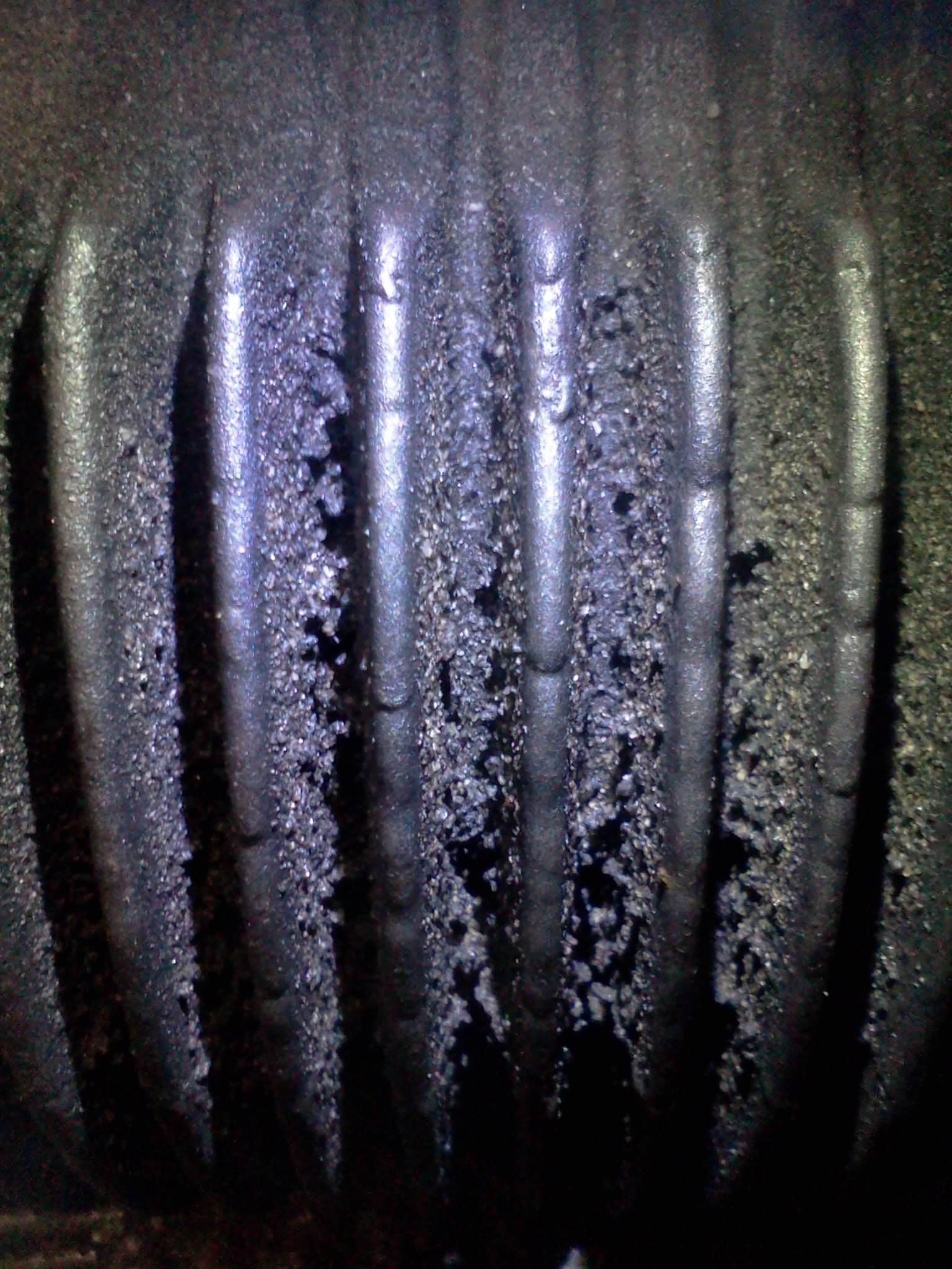

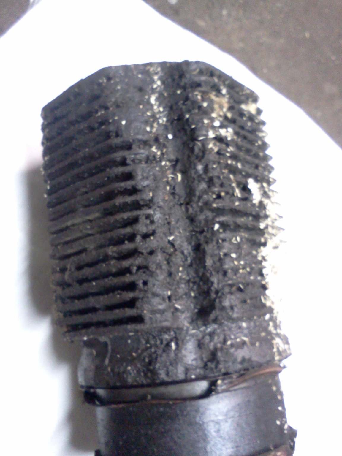

Silindrid olid ka päris jubedad. Seest poolt, näpuga katsudes, oli kolb sinna juba randi söönud.
Seega sai otsustatud uute silindrite ja kolbide kasuks.

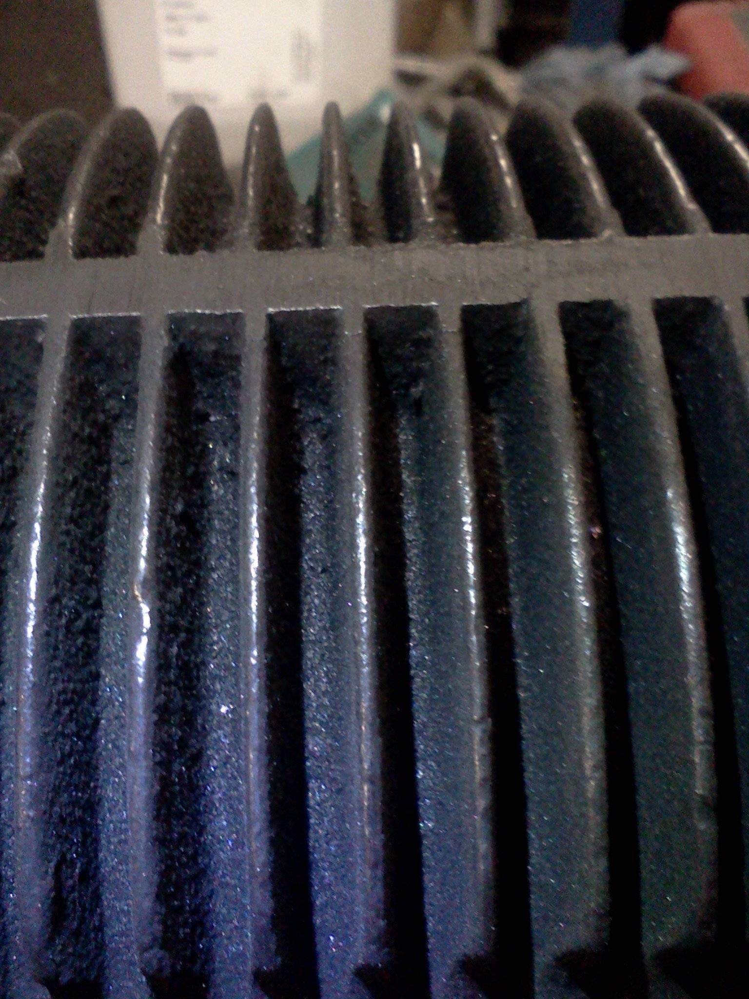

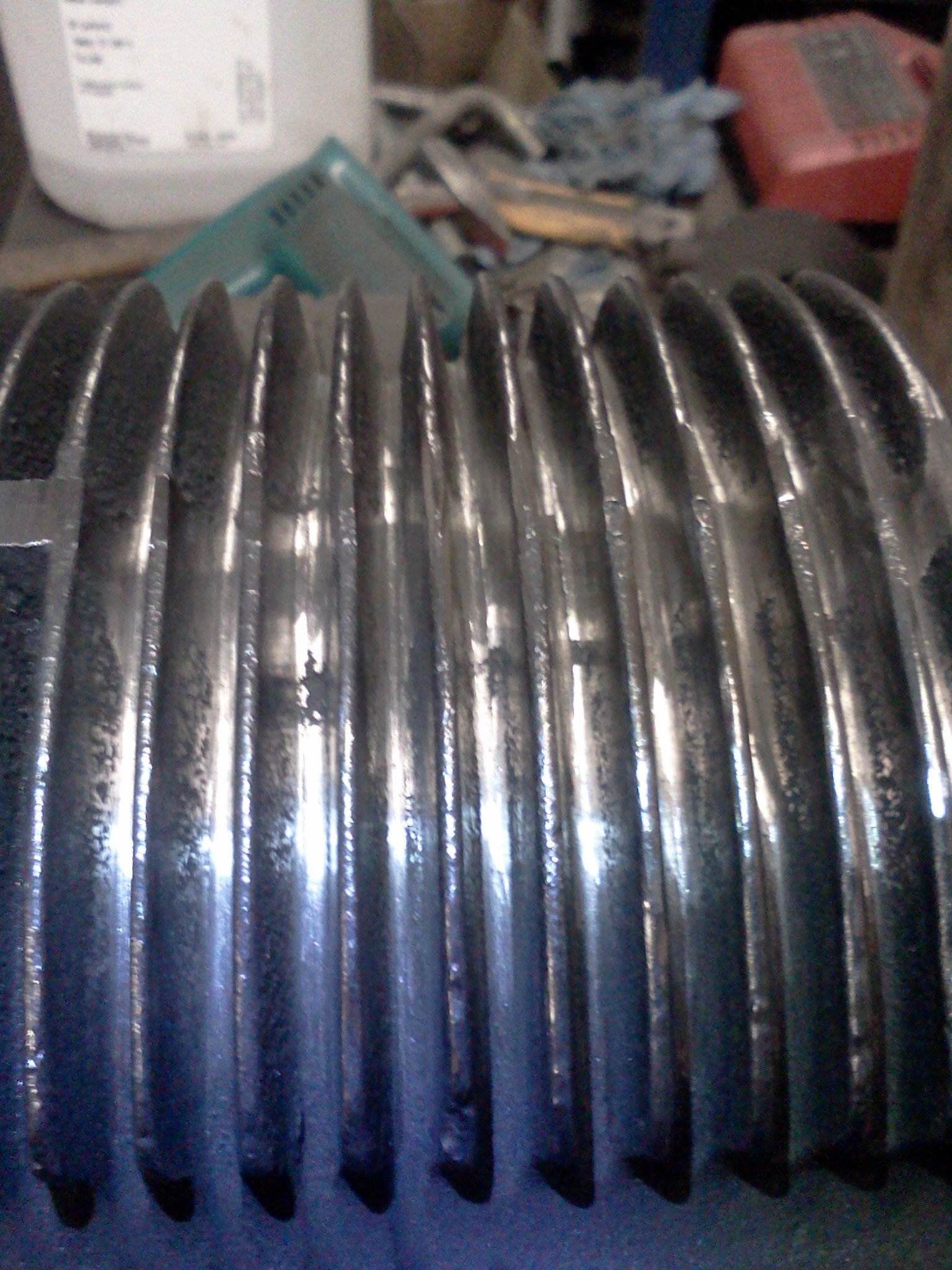

Uusi silindreid lähemalt vaadates, tekkis ahastus. Silindri ribide vahed, olid paksult täis valujääke. Paar tundi tolmusel pinnasel ja need vahed oleksid end pahna täis kittinud ja katsu sa sellist puhtaks saada hiljem.
Ühte külge pidi jooksis valukoht.
Mis seal ikka. Relakas kätte ja puhastama. Valukoht sai maha lõigatud.
Seejärel läks värv selga, et asi saaks veelgi siledam ja sõbralikum tulevastele surveka pesudele.
