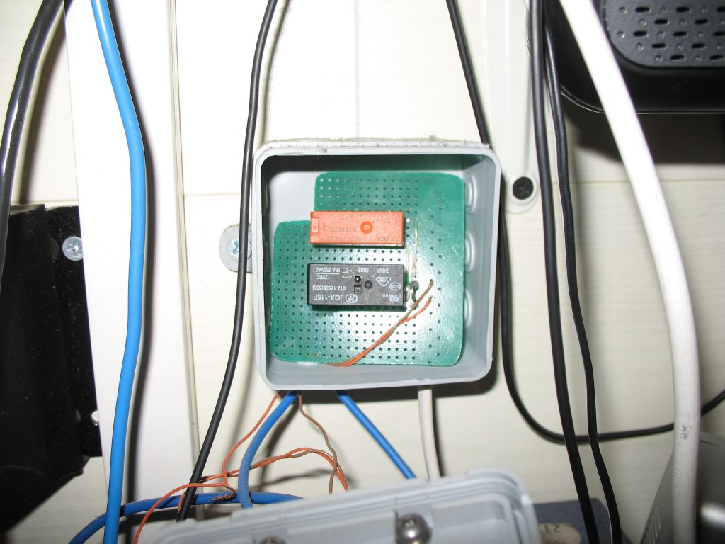

Ja teine asi mis huvitab on see, et mis vidin see sul narva peale ümber lülitab süsteemi?

(14-03-2013, 22:59 PM)Provoker23 Kirjutas:  mis vidin see sul narva peale ümber lülitab süsteemi?
Seda salapärast ja kõrgtehnoloogilist vidinat nimetatakse releeks! Big Grin
OK, asi on pisut keerulisem, kuna on mõned nüansid juures, aga põhitöö on jah, releel.
Põhjusmõte siis selline, et kui kontrolleri väljundis on pinge, hoiab see 12V mähisega pisireleed
tõmmanuna. Relee N(ormal) C(losed) kontaktidest jookseb läbi arvuti toiteploki 230V toide, ehk see ahel on katkestatud niikaua kui päikesel ja akul võhma jätkub. Kui päikese-särts otsas, lülitab kontroller etteantud pingel väljundi välja. Releel kaob toide, kontaktid kukuvad kokku ja 230V toide stardib. Hetkelise voolukatkestuse silumiseks on mul 7Ah UPS-i aku. Kui kapriissed tarbijad puuduvad, võib selle ära jätta.
Mainitud relee ja toiteploki 12V väljundi vahel on veel step up (või Boost) konverter.
Vajalik on see minul 12V säilitamiseks iga hinna eest, kuna muidu läheb videovalve digisalvesti lolliks. Kellel kapriisseid tarbijaid pole, võib selle asendada dioodsilla või lausa ühe dioodiga, mis on vajalik tagasiside vältimiseks toiteploki väljundi ja seda lülitava relee vahel.
Üks nüanss on veel. Kuna mina kasutan mainitud konverterit, siis kontrolleri väljundisse pinge tekkimisel tekitavad konverteri silumiskondekad voolutõuke, mis omakorda sunnib rakenduma kontrolleri lühisekaitse. Seetõttu pidin ehitama lihtsa soft stardi, mis koosneb veel ühest 12V releest ja 1W 100R takistist. Kontrolleri väljundisse pinge tekkimisel ei lülitata boost konverterit kohe pauguga taha, vaid algul jookseb toide läbi 100R takisti, kuni kondekad laaduvad poolenisti. Siis jätkub juba pinget relee mähise tõmbamiseks ning selle kontaktid lühistavad 100R takisti. Edasi jookseb toide otse.
Jällegi - kui teha lihtsam variant, pole seda ilmselt vaja.
Nonii, ei tea kas see pikk ja lohisev jutt ka arusaadav on, aga skeemi joonistamiseks pole praegu aega. Ehk teine kord.
Asi on üldiselt väga lihtne ja toimib briljantselt.
