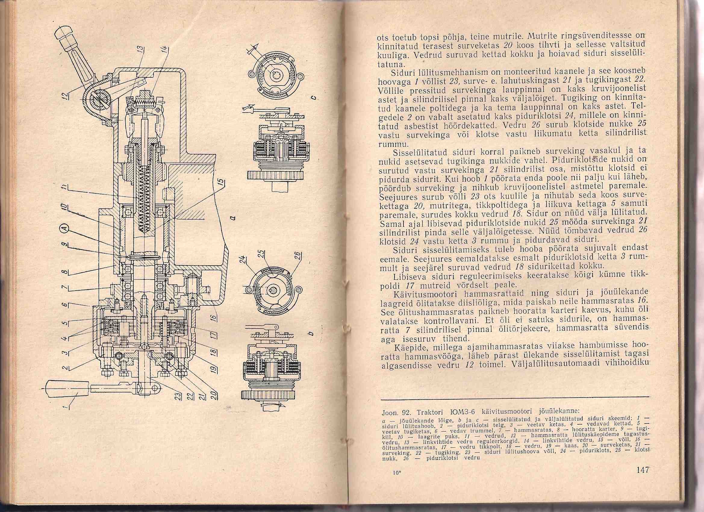

Meh. käsiraamatust ka üldised andmed:
Mul ka see raamat kodus,mille lehed mlsluik sisse skaneeris. Algajatele päris hea raamat.
Väga hea teema.Cool
Sisseskannitud materjal ka kenasti maakeelne. Nüüd peaks küll igaühel olema võimalik see lihtne, kuid pirtsakas pärr tööle sundida.
Arvan ka et väga hea teema... Rolleyes
Magneeto paigaldamist saab veel paremini lahti seletada tegelikult, kui keegi soovib, siis võin seda teha.

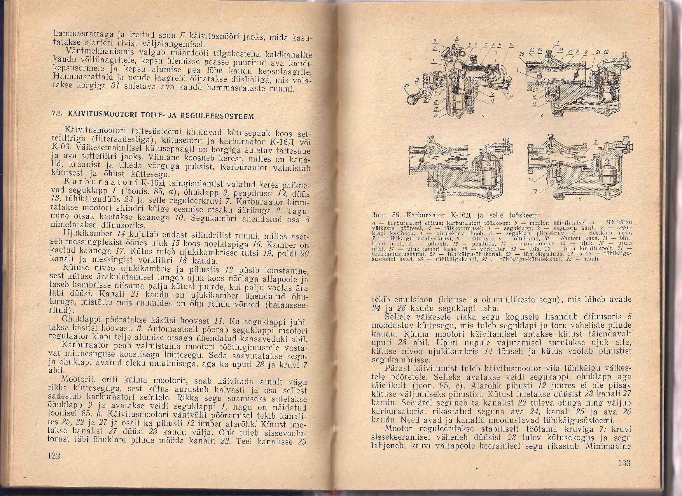

Karburaatoreid K-06, K-16 oskavad vast kõik reguleerida, küttesegu reguleeritakse reguleerkruvi abil, seda sisse keerates küttesegu rikastub, sest õhu kogus väheneb, ja vastupidi.
Min pöörded reguleeritakse seguklapi tugikruvi abil.

süüte saab öigeks niimodi:
Augus kuhu magneeto kinni läheb, on hammasratas, mis välja käib(mönel paremini, mönel kehvemini). Kolvi paned ülemisse surnud seisu ja selle hammaka paned niimodi tagasi, et see "löhe" jääb kaldu mootori suunas. umbes sellise nurga alla nagu see \ . Siis peaks hammaka peal olema miski märge - magneeto detaili ühes otsas on pisike auk. Need paned klappima ja peaks paugupill olema. Vähemalt minul.

Üldiselt magneeto ja K-06 karburaatori ehitusest.
