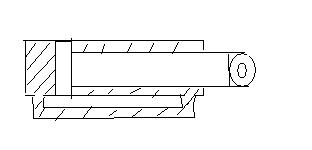

Õige küsimus oleks, et miks teda vaja on. Selgituseks joonis ilma rõhutasandita ja kõrini täidetud õliga. Seda kolbi pole võimalik üheski suunas liigutada, sest kolvitagune ja kolvipealne ruum on erinevate ruumala muutustega kolvi liikumisel. Üleliigne õli peab kusagile mahtuma ja puudujääv peab kusagilt juurde tulema. Selleks regulaatoriks saab olla ainult õlitasapinna muutus paagis, mis omakorda tingib iga kolviliigutusega välisõhu juurde- või äravoolu paagist just survetasandi kaudu. Ja tolmu sealt sisseimetuna ei salli ükski hüdrosüsteem, ka kõige robustsem.
