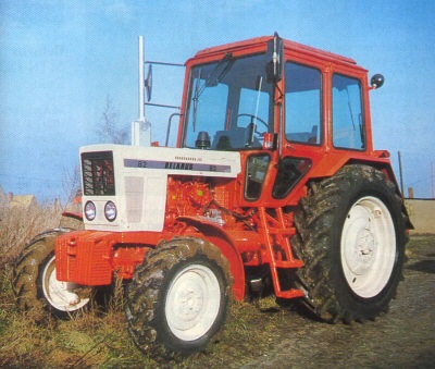

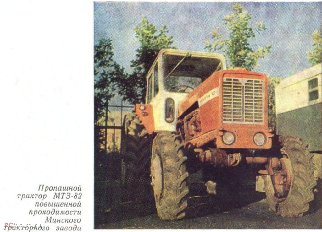

Leidsin neti varasalvedest haruldase mtz- 82 prototüübi pildid seitsmekümmnendate algusest. Tootmisse läks muidugi teada tuntud välimusega 80/82 1975 aastal.

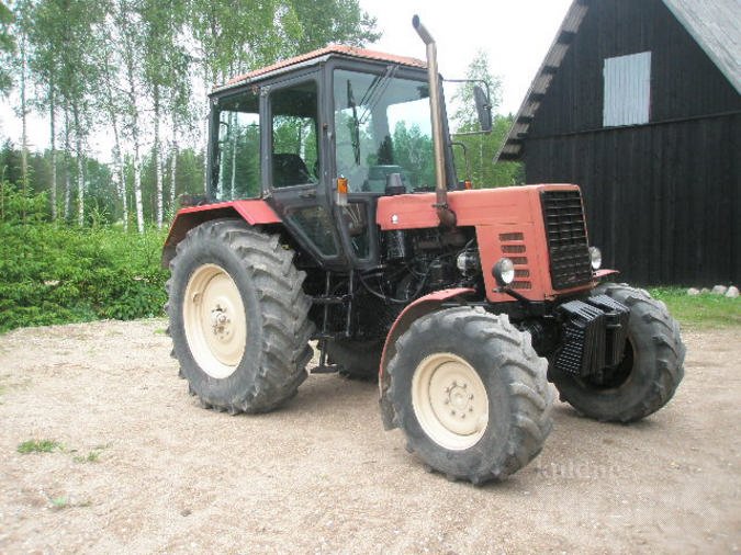

Ei ole see mingi erimudel vaid tavaline 90- nendatel tootmises olnud export 500 seeria belarus 65 hj mootoriga. Kollased rattad olid paljudel eestisse 1997 - 2000 toodud belarussidel ning see pole mingi haruldus.. Mingit spetsiaalset juubelimudelit belarussi tehas ei tootnud küll olid aga olemas punavalge värvusega erilised exportmudelid 70 -90 aastatel ning eestis võib selliseid masinaid olla vaid mõni üksik.
Meil seel belarus 572 on hallide velgedega ja laiemad rehvid kui sellel mille pildi ma siia lisasin. Võin ka lähipäevadel pilti teha sellest russist. Siis on näha milline ta välja näeb.Wink

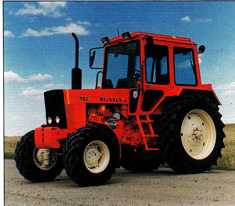

See 102 seal pildil oli siis turbo mootoriga ja poolautomaat kastiga.Eestis oli 100 sid 3 tükki,üks oli lõpuks minu käes.Sellest sai siis lõpuks 82.Mitu aastat sai metsa veetud,praegu Viiratsis,töökoja juures kuuri all.
