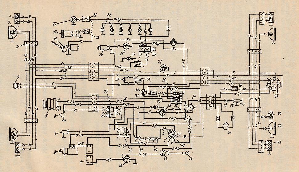

Kui juba projekt, siis mina ei kahtleks nupu ja luku vahel. Pane ikka originaal nn. "süütelukk". Siis saad ka eelsoendi peale mõelda ja on võimalik kõike ühest nupust juhtida. Esimese veerand pöördega rakendad eelsoendi tööle ja kui "vedru" kuum veel veerand pööret ja start.
Ja käivitusblokeering pole ka paha kui ta korras on. Ohutustehnika on üks püha asi. NB! Jumal hoiab neid, kes ennast hoiavad.
#42
(03-04-2013, 09:22 AM)saarrand Kirjutas:  Kes on nüüd hiljaaegu vahetanud käivitusmootori starteri vastu, siis rääkige, kuidas tegite elektriskeemi? Kas panite mingi süüteluku või lisasite käivituseks lihtsalt nupu? Kuidas üldse selle elektriskeemi lahendasite, kas tegite käivitusblokeeringud ka korda, nagu tal originaalis olema peaks?
Kasutaja Daff´il on ohutustehnika kohapealt küll õigus. Samas tuleks kogu süsteem võimalikult lollikindlalt üles ehitada mis välistab käivitusblokeeringu. See sunnik on niivõrd kapriisne "lulla" mis teeb rohkem kahju kui kasu.
Eelsüüte küünla võiks vabalt teise nupu alla asetada, vaja läheb teda haruharva. (Ise pole veel kasutanud). Korralik massilüliti ja juhtmed ning mõni kobedam starteri lüliti/nupp. Väga hästi sobib see tavaline nn "vene" keeratav lüliti.

Kas vene keeratava lüliti all pead silmas nagu näitesk MTZ käivitusmootori starteril on? Selline võtmega.
Kas sul oli ka varem käivitusmootor peal? Kuidas starteri juhtmed vedasid? + aku pealt starterile? Geneka + läheb otse aku + klemmi peale läbi ampermeetri. Ja peakski toimima?
Siin on kunagi varem elektri üle arutletud: http://forum.automoto.ee/showthread.php?tid=36605 Ma olen elektri kohapealt suht võhik ja üldiselt eriti parem ei näpi...., seega ärge pange pahaks kui lollid küsimused. Smile

Elektriskeem. . .
. . . ja legend ka.
#46
Tänud asjakohase skeemi eest! Smile
