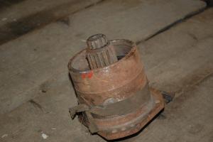

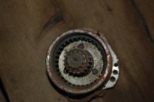

Kas keegi oskab öelda millega tegu, kuidas tööpõhimõte, kas tegu võib olla traaversiga, mille jaoks see üldse on ja kuidas tööpõhimõte, aitähh.

Asi piltidel tundub olevat mingi sidur. Sinul on vaja reduktorit, näiteks sellist: http://www.youtube.com/watch?v=ECljAo1q1RQ
Siiski ei ole see "asi" ka sidur mitte. Kusjuures on küll kangesti traaversi moodi aga mulle meenutab ta rohkem mingit planetaar-reduktorit. Kui see tõesti too on, siis kindlasti saab sellega pöördeid aeglustada, ilmselt aga rohkem kui 5 x. Kui ühest nuutidega võllist kruttida, siis vast teine nuutidega võll pöörleb ka mingi kiirusega??? Kuidas töötab, mina ei tea, tuleks lahti võtta, siis on näha. Ja millist jõumomenti kannatab üle kanda?

Teemas http://forum.automoto.ee/showthread.php?tid=44416 on sellest asjast jutt olemas. Antud piltidel on tegemist T-40 aeglusti või siis kordistiga.

Kinni tuleb hoida välisvööd, näiteks hoovaga põhja külge fikseerida. Mooturist tulev moment antakse keskmisele hammasrattale, väljavõte tagasillale tehakse satelliitide raamist. Nii lihtne ongi.

(17-06-2013, 13:22 PM)Marko Kirjutas:  Kinni tuleb hoida välisvööd, näiteks hoovaga põhja külge fikseerida. Mooturist tulev moment antakse keskmisele hammasrattale, väljavõte tagasillale tehakse satelliitide raamist. Nii lihtne ongi.
Kas siis hakkab auto tagurpidi liikuma?
Ei hakka, ainult kiirus väheneb.

Ma peaks siis jõu andma esimesel pildil millisele hammasrattale?
Ja jõu võtma viimasel pildil oleval kuue auguga kettast?
Pildil olev asi on minu jaoks tundmatu, seega ei saa vastata kahjuks.
soovitaksin soojalt ksf comoonil vaadata ksf kassi poolt eespool viidatud juutuubi videot. sääl on pisikeses klipis hästi ära näidatud kuda planetaarülekanne töötab.
nagu juba eelpool samuti öeldud, siis aeglustama hakkab ta nõnna, et välimine ratas pannakse seisma. jõud sisse tuleb sisemisele ja välja läheb vahepealsete ratste raamist.
