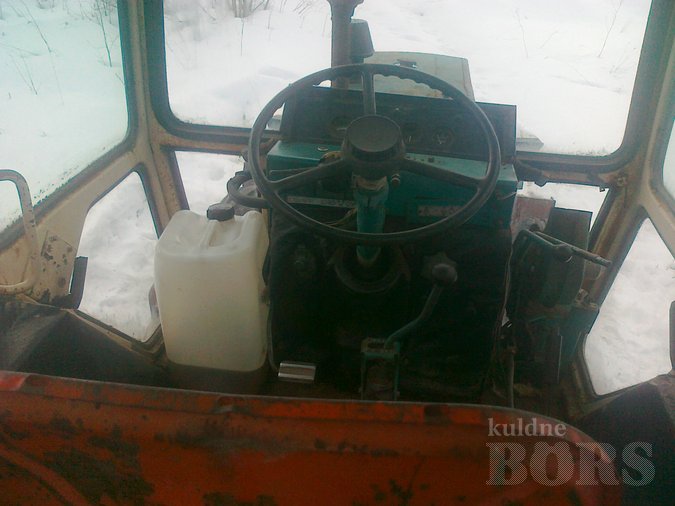

Kui nädala pärast kodumaale tulen, siis kõigepealt võtan selle jumzi istme ja viskan kogu täiega põõsasse... siis peaks minema üles korjama ja veel kaugemale viskama. Rolleyes
Ei mahu sellega normaalselt ümber keerama, servad on tervad ja jalad pidevalt marraskil. Kaalub ka omajagu, ühesõnaga mõtetu kärakas. Tuleb teha väike raam alla ja korralik lääne iste paigaldada. Käetugedega oleks hea, aga jällegi on vaja võimalikult kompakset lahendust.
Toungue
Endale ostsin Tallinnast Suur-Sõjamäel asuvast lammutusest mingi bussi juhiistme. Igatpidi õhkvedrustatud, reguleeritav ja soojendusega. Ringi saab ka keerata. Maksis see 100 euri, aga on ka kallimaid. Ainuke häda, mis mul sellega oli - t150 salongi see oli natuke liiga kõrge ja tuli mõningad muudatused teha, et rooliratas vastu kubet ei hõõruks. Jumzi kabiin on vast natuke kõrgem, aga üle tasub mõõta, sest ostes pole peale vaadates selle pealegi tulnud, et ta nii kõrge on

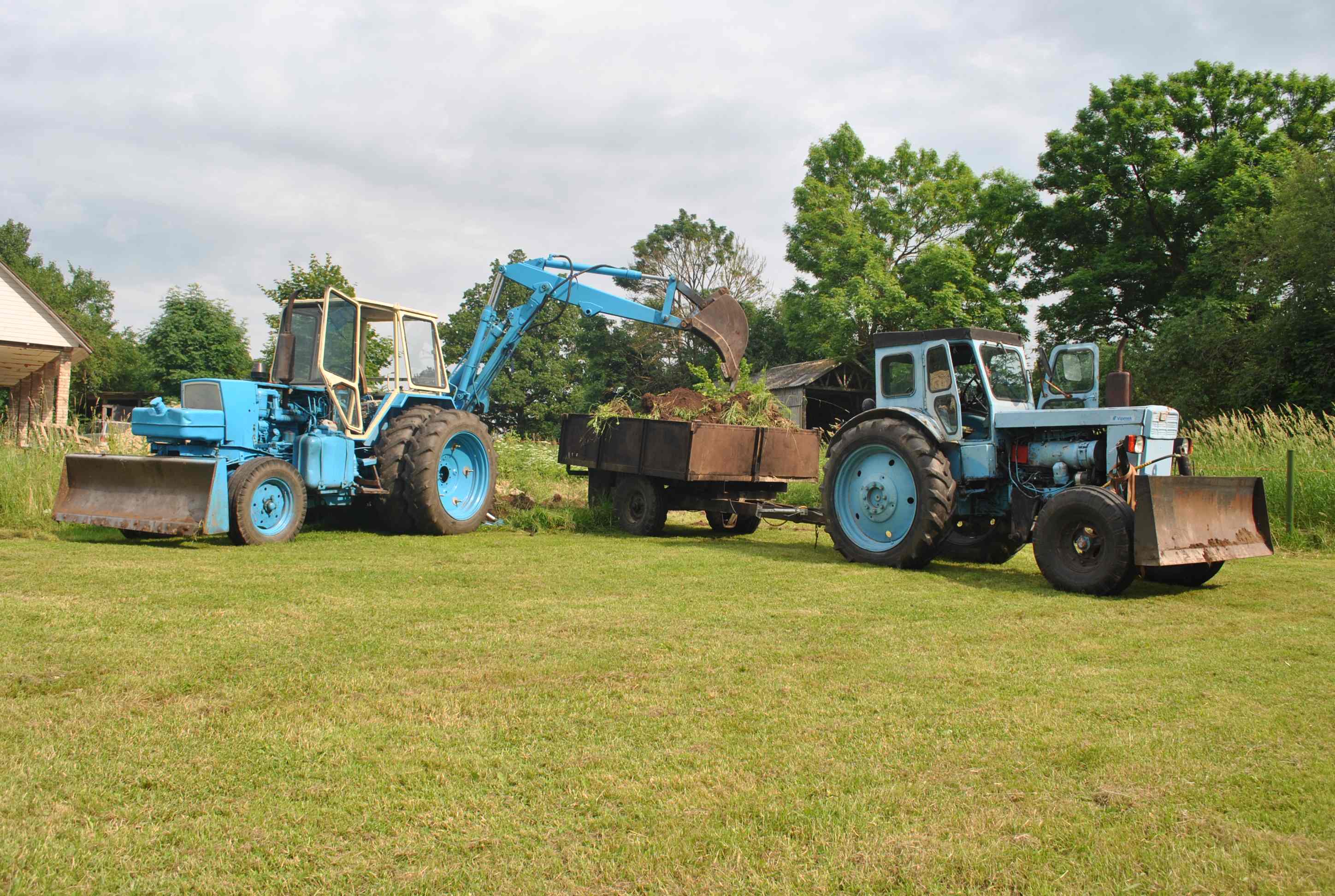

Jaanimeeleolu jätkub... töö sammuti Big Grin Rolleyes
Jumzi ja t40 kooslus on täesti talutav vaatepilt... Rolleyes
Vahepalaks sai käru vähe tuunitud.. Toungue
Meenus, et pole kärul rattalaagreid ammu määrinud. Kui nüüd täpsem olla, siis mitte kunagi.
Rummult tuleb kaan maha võtta, siis saab alles määret manustada. Ilmselgelt iganädalase hoolduse käigus sellist tsirkust tegema keegi ei hakka, seega keevitasin kaane külge mutrid ja puurisin kaanest augu läbi, nippel otsa ja voila... Mutriteks sobivad imehästi russi kardaani poltide mutrid... Wink
Pritsiga määre sisse ja valmis see saigi
