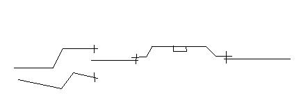

Poltühendus oma kiire kulumise ja tekkiva loksuga tingib seda, et sellise kujuga lendterad võtavad tsentrifugaaljõu toimel joonisel alumisena kujutatud asendi. Mina pakuks parempoolset varianti, kus tera on sirge ja keskmise kinnituse võib allapoole tuua.
(20-06-2013, 09:37 AM)aavu Kirjutas:  ... Mina pakuks parempoolset varianti, kus tera on sirge ja keskmise kinnituse võib allapoole tuua.
... Ja ma lisaks, et lendterad võiks olla lühemad ja keskmine osa suurem. Terade kinnituse osa võiks olla ketta kujuline. Siis ei jää mätta/kännu taha kinni ja terad saavad ketta varju peitu minna.
Huvi pärast, et mis seda kaadervärki tõmbama hakkab? Pildi pealt saba järgi tundub samuti ise aretet olevat.
Ja terad võiks olla viltused, et tekitada tõusvat õhuvoolu, nagu muruniitjatel. Sirge tera ei tõsta seda rohtu üles mille korpus maha surub.
ca 15 aastat tagasi sai tehtud nn. Riga pesumasina moootoriga käsimuruniitja. Samuti lendteraga, kinnituseks M6 poldid. Teraks samuti miski "suvaline" kõrgemate meh. näitajatega teraslatt rauariiulilt. Ja endalegi üllatuseks kestab konstrui senimaani, nädalas korra niites ca 200m2 lapikest. Terasi saab vaid kord kevadel teritatud.
Aavu, motamehe ja v126 nõuandeid tasuks väga hoolega kaaluda. Lisaksin omalt poolt veel, et kui tera on väikese tõusunurga andmiseks punaseks aetud korra, sujub puurimine ka oluliselt lihtsamalt. Seda tohib muidugi teha vaid kinnitusepoolsest otsast, muidu devalveerub jalase lõikevõime kiirelt.
