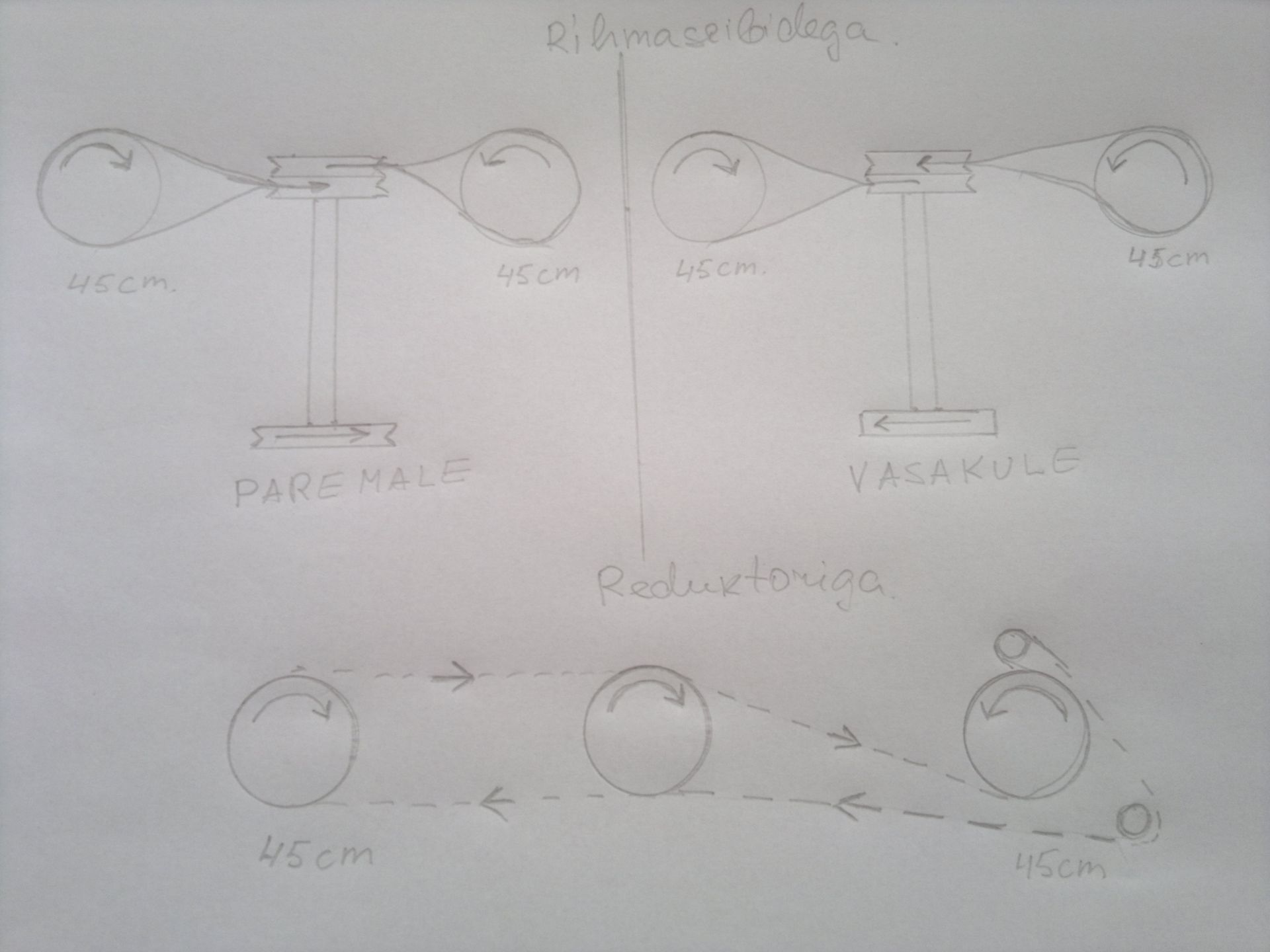

Läheme nüüd teemaga edasi ja kõigepealt võtaks ette niiduki osa, kas panna pikkust muuta võimaldava kardaani otsa rihmaseib või reduktor?
Ainult rihmaseibidega asja lahendades tuleb arvestada sellega, et rihmad hakkavad jooksma 90 kraadise nurga all. On plaanis panna topeltrihmad 13-nese mõõduga, ehk siis põhiseib kardaani otsa tuleb neljane ja ketaste otsa kummalegi poole kahene NB!(joonis on tehtud nagu jookseks kummagi ketta peale üks rihm)
Reduktoriga asja lahendades plussid oleks rihmade otse jooksmine.
Miinused:1. reduktori muretsemine. 2. ilmselt tuleb keerukam raam niidukile, kuna reduktor tuleb kõrgemale tõsta et sealt saaks rihmadega ülekande teha ketaste rihmaseibidele.
Küsimus on selles, kas niimoodi 90 kraadi all rihmad jooksevad, loomulikult tuleb sinna mingid 45 kraadi alla olevad vedrudega pingutid (väikeste rihmaseibidega suunajad) vahele panna.

Veel üks küsimus, kas alumisel joonisel näidatud M on Mersu või Mootor? Antud rpm vahemiku järgi võib eeldada, et Mootor. Igasugune haake- või rippriist, mille antakse jõuülekanne peab olema tehtud selliselt, et seda saaks lülitada. Ega sa kogu niidukit ja mootorit koos starteriga käima vea, tean et saab, aga hea see pole. Seega, kui ülekanne mootorilt teha rihmaga, peaks ka seal pingutusrull olema.
90° rihmade pöötamist ei soovita, pigem kasuta reduktorit. See pealsevõtja oma on kobe tükk küll ja ära näe vaeva, et kettaid teineteisele vastassuunas tööle panna. Meie majapidamise isetehtud niidukil on kolm ketast, mis töötavad samas suunas ja viskabki teisele ette ning teeb ilusti peeneks, mingeid vaalusid ei teki, mida pria jaoks veel korjama peaks.
Terv, IP
M teisel pildil on mootor.
Pingutusrull tuleb, töötab ka sidurina. Kui tahad niidukit tööle panna, siis tuleb kapoti alla minna ja rull vastu rihma suruda ning ka fikseerida.
Mulle endale meeldib rohkem rihmade idee, tuleb otsida korralikud kõrge kraega rihmaseibid ja kui vaja, siis panna niipalju juhtrulle palju vaja.

Projekt paberil... ega Sina seda ometi ju ei teinud?
Kui tegid, siis edusamm seegi. Aga rihmadega purustaja on juba paberil hukule määratud.
Sellisest reduktorist, nagu Sul pildil, saaks juba miskit valmis teha... Wink
