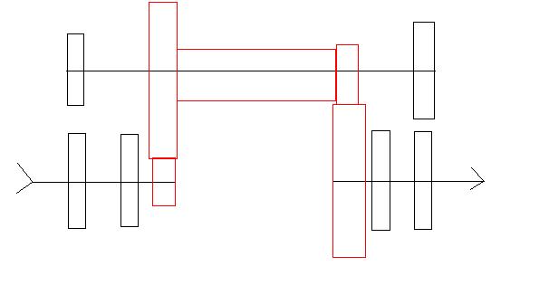

No aga soovitage, kui väiksem hammasratas on 50mm, mis on üsna tõenäoline, siis suurem oleks 400mm, mis üsna ebatõenäoline, siis võiks ka kolme võlli kasutada? Samuti tuli nüüd meelde, et ainult kahte hammasratast ei saa kasutada, kuna reduktori väljund hakkaks vastupidi pöörlema, nii et jääb kolme võlliga reduktor. Mis oleks aga hammasrataste mõõdud.
Tegelikult, kui leida esimene hammasratas mis on võlliga praktiliselt ühe jämedune ehk kui võll oleks 20, hammasratas sellel 30mm, järgmine hammasratas näiteks 150mm saaks juba 5x aeglasemaks, sealt edasi 230mm hammasratas, siis oleks ehk umbes 8 korda juba aeglasem. selle 230mm mahutaks ka kasti ära ehk?
järgmisel postitajal karvikul on täitsa hea mõte, ta jõudis selle enne mind postitada, vaja lihtsalt mingist käigukastist selline topelthammasratas leida kus ühes otsas on suur ja teises väike. On keegi käigukaste lammutanud?
karvik, kuidas sa mõtled, kas reduktori seinad peaksid olema topelt? saan aru, et sissetuleval ja väljuval võllil peaks olema mõlemal topelt laagrid, seda saab ehk lahendada kui mitte panna sissetulevat ja väljuvat võlli ühele joonele.
Kui karbi ehitamine ja hambumise saavutamine lihtne siis selline varjant
50 väiksem ja 142 suurem mõlemas punasega joonistatud osal ja peaks hea küll olema. Mustad on laagrid. Ei pea kindlasti sedasi jääma, aga visandasin mõtte lihtsalt.
Selliselt saab reduktori salongi poole sättida ja ei hakka vastu maad käima.
(05-07-2013, 23:32 PM)comoon Kirjutas:  Samuti tuli nüüd meelde, et ainult kahte hammasratast ei saa kasutada, kuna reduktori väljund hakkaks vastupidi pöörlema, nii et jääb kolme võlliga reduktor.
No näed. Hakkab juba tulema. Tegelikult saaks kasutada küll. Keerad diffrikorpuse teistpidi. Või kasutad oma karbikeses hammasrataste asemel ketirattaid koos rullpuksketiga.
Pigem otsi selle kolme võlliga iseehitatud karbikese asemele muu lahendus.
Selliste kobuskate ehitamine on ikka tunduvalt keerulisem ja seetõttu ka kallim, kui kasutada mingit planetaari, tidureduktorit vms. Vaevalt, et see treial sul päris pudeli eest neid asju meisterdab. Kui nii, siis äkki annad kontakti, oleks endalgi tööd pakkuda.
