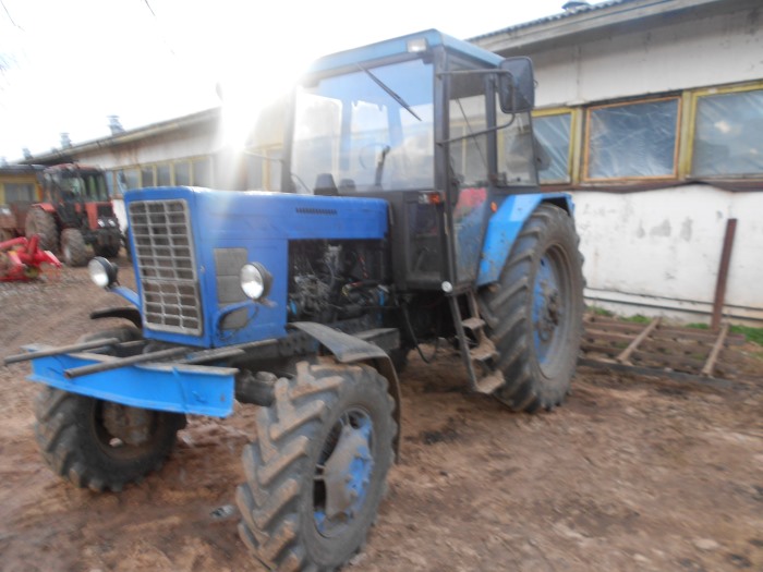

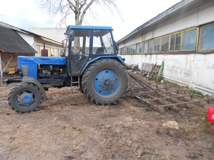

Meil farmi MTZ 82le osteti Eestist täpsemalt Ala Talutehnikast kui kedagi huvitab.Big Grin
Pildid kah siis. Pildid tehtud kunagi kevadel.

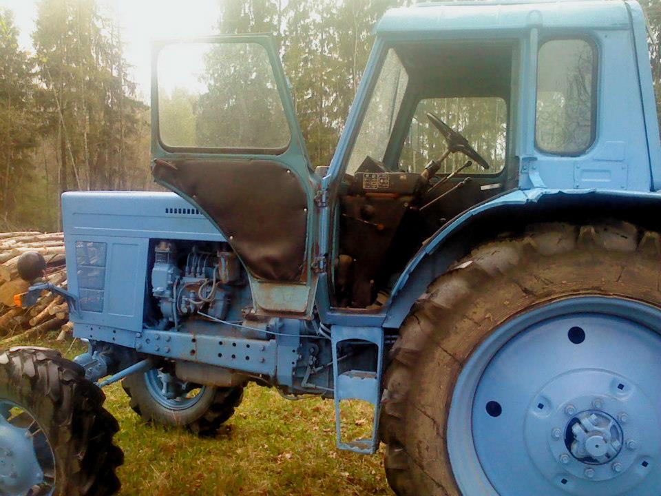

(12-07-2013, 00:03 AM)mlsluik Kirjutas:  Minu käsi on neid nn "poola kabiine" päris mitmeid paigaldanud, kõik isendid on eestisse jäänud. Siin foorumis peaks näiteks Ahtol selline kabiin olema...
Kui pidasid minu masinat silmas, siis mul on täitsa tehase originaal kabiin. Õnnestus saada odavamalt, kui praegused poolakad.
