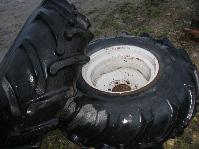

ES 95 Kirjutas:Siin siis lubatud pildid,tegemist on jah don-1500 taga ratastega.Mis siis hind on, edasi võiks suhelda erkki91@hot.ee?

ES 95 Kirjutas:Saadaval veel üks paar laiu rattaid t-25-le.Üks t-25 võib tänasest metsatööd teha

Ma oleks ka huvitatud T-25le laiadest taga rehvidest koos velgedega
Et siis kus neid saada võiks ja mis hinnaga.
