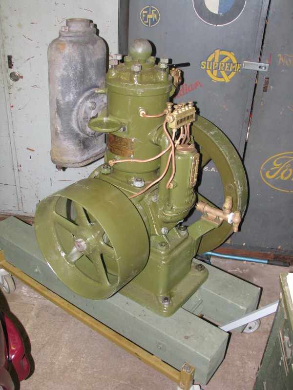

Lisan siia informatsiooniks, et sain Witte tööle. Mootori pea, süütemängu ja süüteküünla renoveerisin ära ja käima ta läkski. Kahjuks pilte pole sellest milline see mootor enne välja nägi. Kuna ta oli väljas seisnud, siis kolb oli silindrisse kinni roostetanud, klapib kinni roostetanud ja segu mikser (karburaator) samuti.

            Statsionaarmootor eelmise aastasaja algusest.
