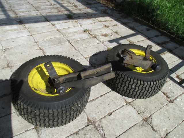

Välk lõi peldikusse. Keset kõige palavamat muruniitmise aega võttis muruka esisild kätte ja läks lihtsalt pooleks.
Miks ja kuidas, alalised küsimused niisugusel puhul on küll momendil vastuseta aga ega need vastused, kui nad ka olemas oleksid, olukorda ei parandaks. Küsimus suurele ringile: kas on mõtet üritada keevitada või on vaja kohe minne esindaja ukse taha palvetama, et hinnaga jalust maha ei lööks?
Materjaliks on malm, murdekoht meenutab veneaegset kanalka toru oma.
Ära vägista, võta suurm haamer!
Kui garantiiga võimalust saada pole, ikka enne keevitus ja kui siis asja ei saa, poemehe juurde. Faasid relakaga ja päris traadikeevitusega on palju malmasju kokku saadud.
Kui võimalus leidub, siis roostevaba traat võtab malmi ülimalt hästi.
Uskumatu, et Yardmani esisild pooleks läheb. Aga kindlasti proovi keevitada. Uue hind on ilmselt vähemalt 2x kõrgem, kui sa julgeksid ise ette arvata.

Tänud. Ise ei hakkaks üritama. Ilmselgelt on kohe korralikult teha lihtsam kui pärast kellelgi lasta oma kokkukeeratud käkki mõistuse piiridesse viia.
Siit ka küsimus, kas Harjumaal või Tallinnas on kedagi, kes selle töö ette võtaks? PS oleks abiks.
Ei ole Yardman, Aga see rajakas on ilmselt samas värkstoas tehtud, sarnasusi on veel. Kui teaks kuhu võiks teema teha siis võiks inimestele hoiatuseks pool Kalevipoega kirjutada, kuidas ei tasu loota, et suure raha eest midagi korraliku saab ja ämeeerika insenöörid kobedamad on kui omaaegse CCCP omad. (tegelikult on CCCP omad ikka mitu pead üle, kui selle käki lahendusi vaadata)
