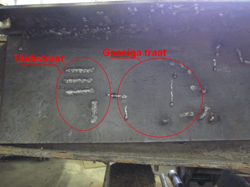

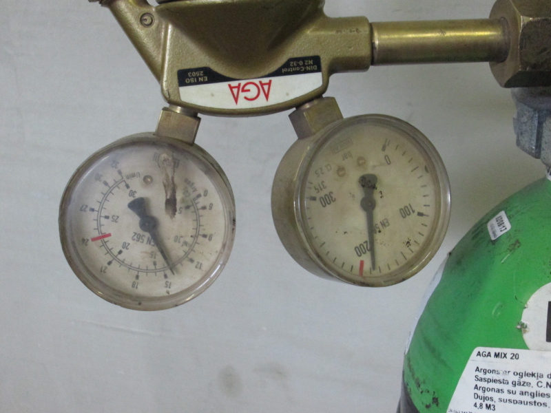

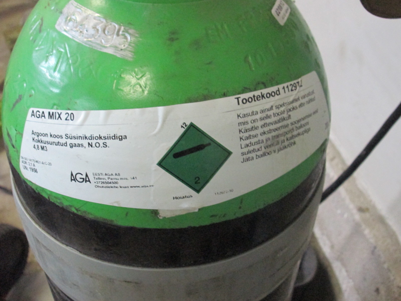

Keevitus on Telwin Bimax 152, healjuhul 2kg täidistraati keevitanud ainult. Kõri on terve, tühjalt jookseb traat kenasti ja ühtlaselt. Gaasihulk oli ca 14-16l/min, samas väiksema või suurema hulga juures vahet erilist polnud. Gaas ilusti kohale jõuab ja kuskilt ei leki.
Veorullil on tal kaks soont-peenem 0,6 traadile, jämedam hammastega soon 0,8-1mm. Praegu jooksis traat läbi jämedama soone.

Gaas on ok. (kuigi mõned on teinud katset ja peavad tavalist co'd isegi paremaks) Kuid traat peab sul olema 0.6. See sitanikats ei vea jämedamat välja. Kui nats ka vool näkku paneb, siis on suht jama käes. Täidistraat võib veel 0.8 olla, siristab kuidagi ära, kuid mitte tavaline traat.
Osta pisike rull prooviks, või äkki keegi saab laenata, näed ära, kas töötab või mitte.
Ja kindlasti peab poolused ära vahetama, kui üleminek on täidiselt tavalisele.

Gaasist ei saa nagu jama tulla. Keevitama peaks ka ilma gaasita, ain't jubeda mullitamisega metallil.

Pane traadi markeering ka ja mida sa keevitad sel pildil kus sul probleem on..
Raua aatomile meeldib hapnik ja raua sulamistemperatuuri sa tead..
Kui kala sees valemid ette ja tee rehkendused, kas ja kuidas mis omavahel sobib..
