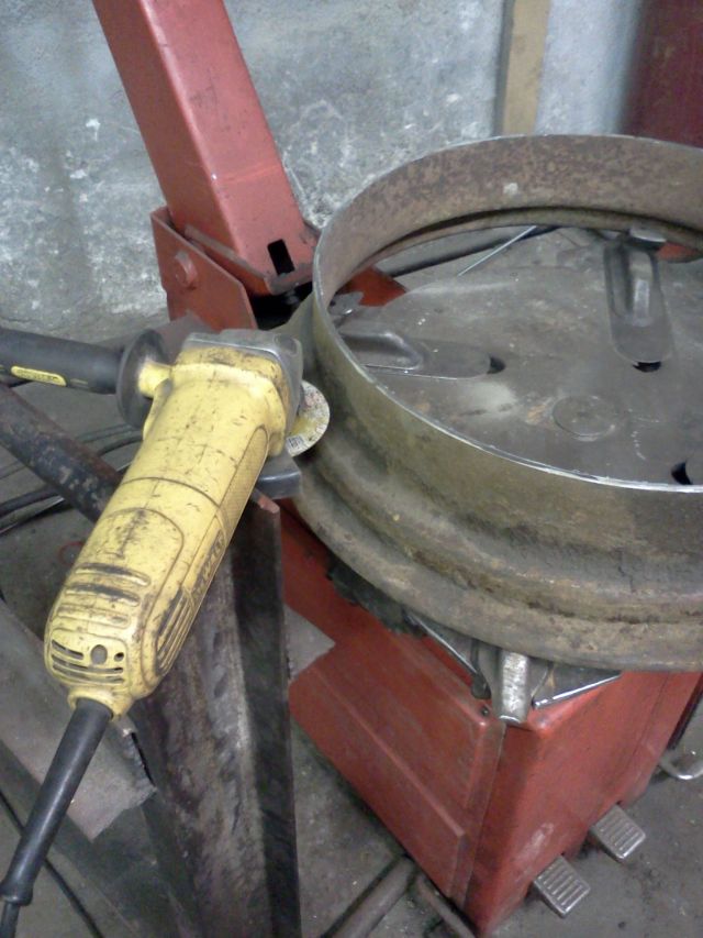

Mul ei olnud mitte mingisugust tahtmist hakata jälle mingeid velgi taga ajama. Seega ma mõtlesin, et teeks ühe velje veits kitsamaks. Et lõikaks laiemalt veljelt jupi vahelt välja. Hea ja kiire lahendus Smile

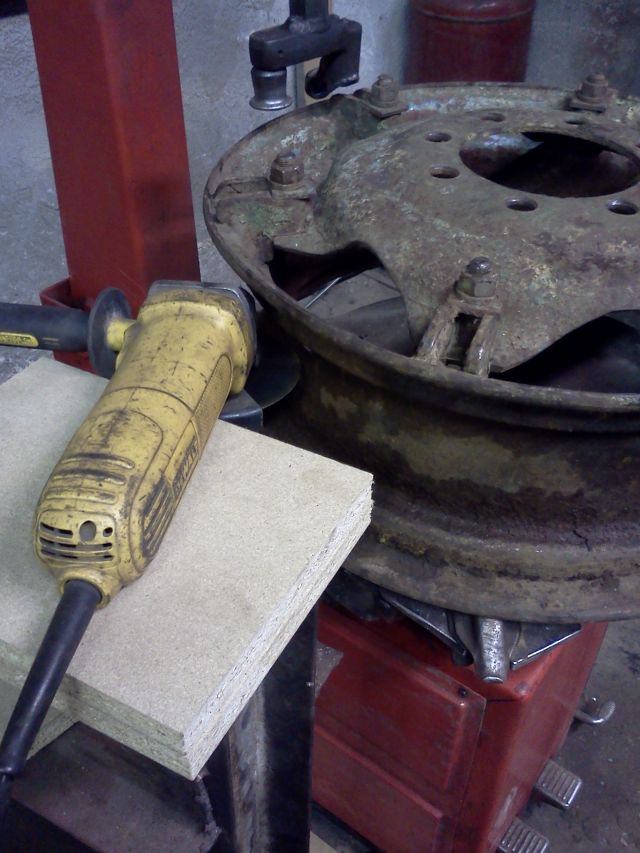

Mõeldud tehtud. Kõigepealt oli vaja panna velg ümber oma telje keerlema, et saaks joone või kohe lõike teha. Selleks sobis ideaalselt montaazipink.

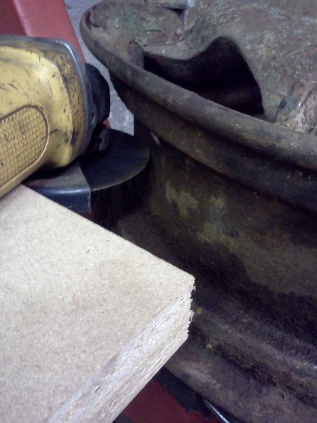

Siis oli vaja kindlat alust, et rellakas kindlalt käes püsiks.
Kui lõpuks asend sai sisse võetud pingi taga, jäi üle ainult tungraud pedaali peale visata, mis pinki ringi ajas, ja tasapisi lõikama hakata.
Pool tundi nühkimist ja velg oligi pooleks.

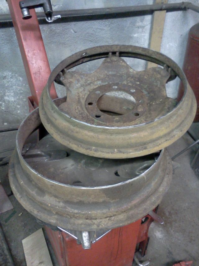

Seejärel viskasin rellaka alt vaheplaadid minema, , mille paksused ma eelnevalt õigeks olin ajanud, et et saada täpselt vajaliku mõõduga jupp veljest, ning järjekordne nüsimine võis alata
Pool tunnikest veel, ja võru oligi käes.

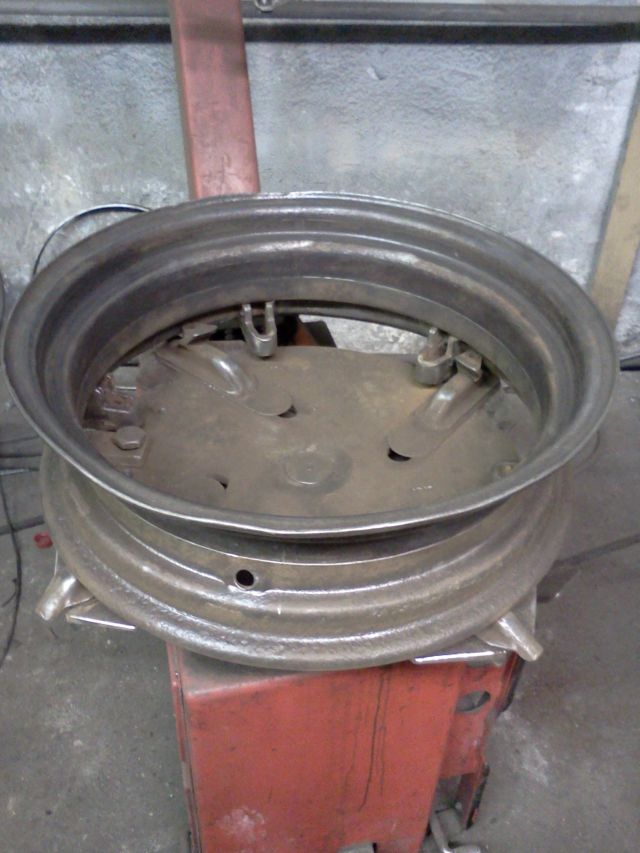

Lõpuks kui puhastamisega enam-vähem ühele poole sai... oot oot, läks juba meelest. Enne kui ma velgi lõikuma hakkasin, lasin veljele sisse ühe joone, et pärast oleks parem velje kahte poolt omavahel liita. Noh nii igaks juhuks Smile
Ja siis sai veljepoolikud tervikuks siristada.
Ning viis tundi hiljem on mul kaks ühesugust velge. Peaaegu ühesugust, sest teise puhastamine on veel ees.
