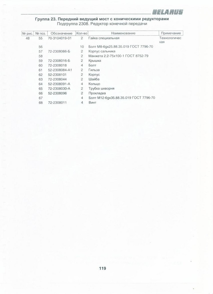

Kas keegi teab öelda, mis mõõdus laagrid on MTZ esisilla pooltelgedel ja püstvõllidel (mõlemad paaris)?. Minu kataloog on selle kohapeal natuke kehvakese pildiga, numbrist ei saa jagu, oleks nagu 97507 (aga sellist mõõtu pole Tartu ühe parima laagripoe andmetel olemas, on olemas mõõdud 97506 ja 97508). Võibolla keegi saaks enda kataloogist või mälusopist järgi uurida.
#88
Ma ei tea kas sellest abi on.Smile
http://mtz80.kzsolt88.fotoalbum.hu/ Sellel lingil terve kataloog.
