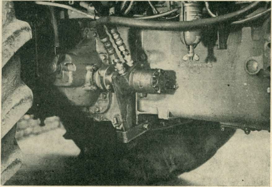

Veel üksküsimus 80 diffriluku kohta. Roolivõimust tulev õli pool töötab, aga kui sundasendi peale sättida ja rattad välja keerata, siis alguses töötab ja on näha, et ei lase traktoril pöörata ja rattad lohisevad risti, aga sellele järgneb kusagilt kabiini alt "plõks"(kolks?), lukk annab järgi, masin hakkab keerama ja alt kostab hääl, nagu mingi asi annaks hammastest üle vms. Samas otse sõites kusagil mülkas kerivad mõlemad rattad. Et siis mingi piirini jõuab hoida, aga mida suurem jõud ja rataste liikumiskiiruse erinevus, siis hakkab üle kõristama. Misasi seal nii üle võib anda või milline see luku ehitus üldse on? Või ongi mingi "lollikaitse", et diffrit hoida?
Your mama might be proud of you, but this ain't your mama's world.
Ilmselt annavad üle nuudid difris.
Detailid on näha siin:
http://acat.autodealer.ru/index.php?tree=255_24469
Samas võivad ka friktsioonid nõksuga üle anda... Sest nuutide üleandmine peaks üsna kiiresti muutuma rikkeks.

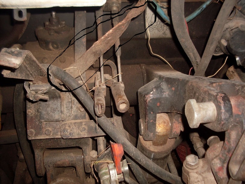

Täpselt nii ongi mul see väike toru, mis viis ennem õli positsiooniregulaatorisse on punniga suletud, katsun siis toru tagasivooluga ära ühendada. Puurima vist ei julge hakata, ei tea kas teen seda õigest kohast õigesse suunda. Samas on ka t40/mtz50 jagaja hea variant - vanal jagajal niikuinii peale 10-t aastat seismist tihendid läbi.
Katsun järgmine kord pilte ka teha.
(05-08-2013, 18:38 PM)meli666 Kirjutas:
(05-08-2013, 17:20 PM)Harrastaja Kirjutas:  Tekkis probleem peale hüdropumba vahetust ja positsiooniregulaatori eemaldust...
Kas jagajal paremal pool on koht sellise väikse toru jaoks ka? Ega see nüüd tupikuks tehtud pole?
Aastaid tagasi oli endal õli kuumenemisega sarnane mure. Tookord tekkis see samuti peale positsiooniregulaatori ja haardekaalu suurendaja eemaldamist.
Mina tegin selle toru tupikuks, aga ei oleks tohtinud. Üks targem nägi asja ja leidis vea ülesse.
Sai otsitud üks pikem taoline toru ja teine ots sai pandud siis õlipaagi kaane külge. Sinna sai siis ava tehtud ja üks stutser kinni keevitatud.
Ehk siis praegu sealt peenikese toru kaudu õli liigub jagajast hüdropaaki.
Mis see vajalik on, enam ei mäleta. Targemad teavad.
Russi jagajatel see väljund seal on. Kui plaanis teine jagaja osta, siis kavalam juba näiteks T-40 oma osta, sellel seda väljundi kohta ei ole ja ei pea ka toruga siis mässama hakkama.
Täna vaatasin ja minu töö russil samamoodi lahendatud see õli tagasivool nagu ksf meli666 pildid postitas.Smile Õli kuumenemisega hüdrosüsteemis on ka meil farmi russil suur probleem. Talvel kui loomadele vaja rullipurustiga silo ette panna, saab paar rulli ära purustada ja pärast enam ei jõua rullipurustil olevat hüdromootorit ringi ajada. Jagaja läheb tal nii tuliseks et kätt ei tasuks sinna peale panna. Mitu korda veega jahutanud. Natuke seisab ja saab jälle tööd teha. Aga mis võiks olla põhjus et õli nii kuumaks ja selle tagajärel ka vedelaks läheb. Saate vast mõttest aru.Smile
Russil on lihtsalt õlipaak väga väike. Mida suurem kogus õli, seda kauem kulub aega selle soojendamisele. Lisaks on võibolla ka hüdrovoolikud liiga peenikesed, või neid ühendavad stutserid liiga väikese õli läbilaskevõimega. Hüdromoootori puhul tasuks tagasivoolu voolik isegi veidi tummisema vastu vahetada, et tagasivool võimalikult vabalt kulgeks, iga takistus kuumutab õli, kui seda sealt läbi pressida. Hästi kuumeneb õli ka kui tagasivool on läbi jagaja. Otse paaki oleks etem.

Kirjutasin siin mõni aeg tagasi, et hüdroõli läheb kuumaks. Nüüd siis sain hüdraulika probleemi lahendatud tagasivoolu ühendamisega jagajast otse paaki. Proovin siis paar pilti ka panna.
