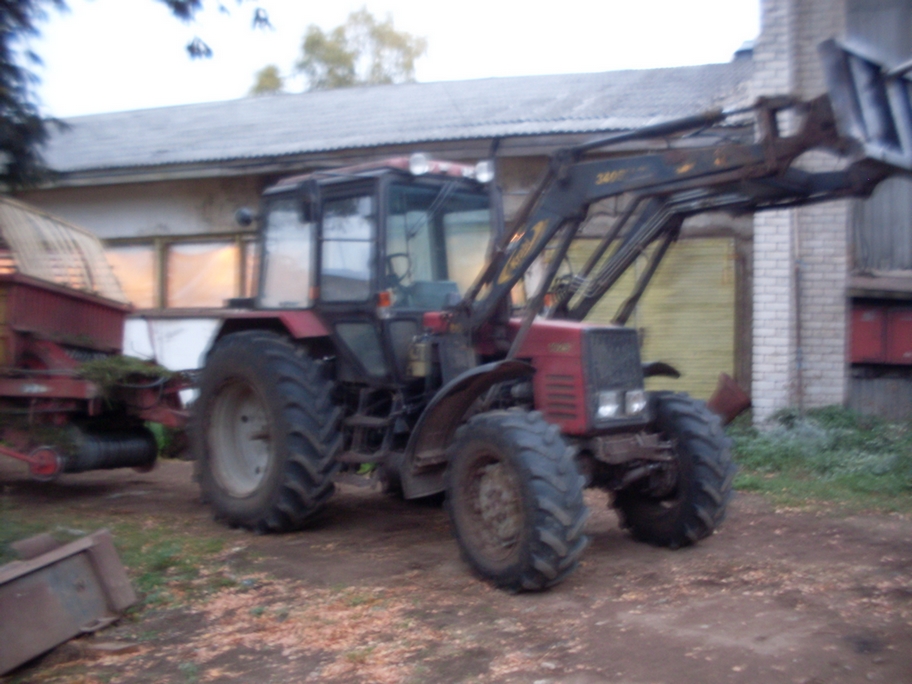

Samast masinast ka pilt.

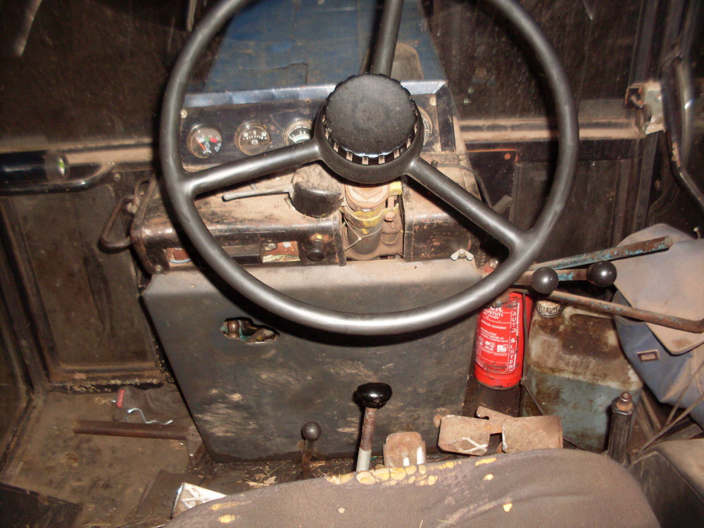

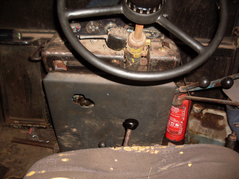

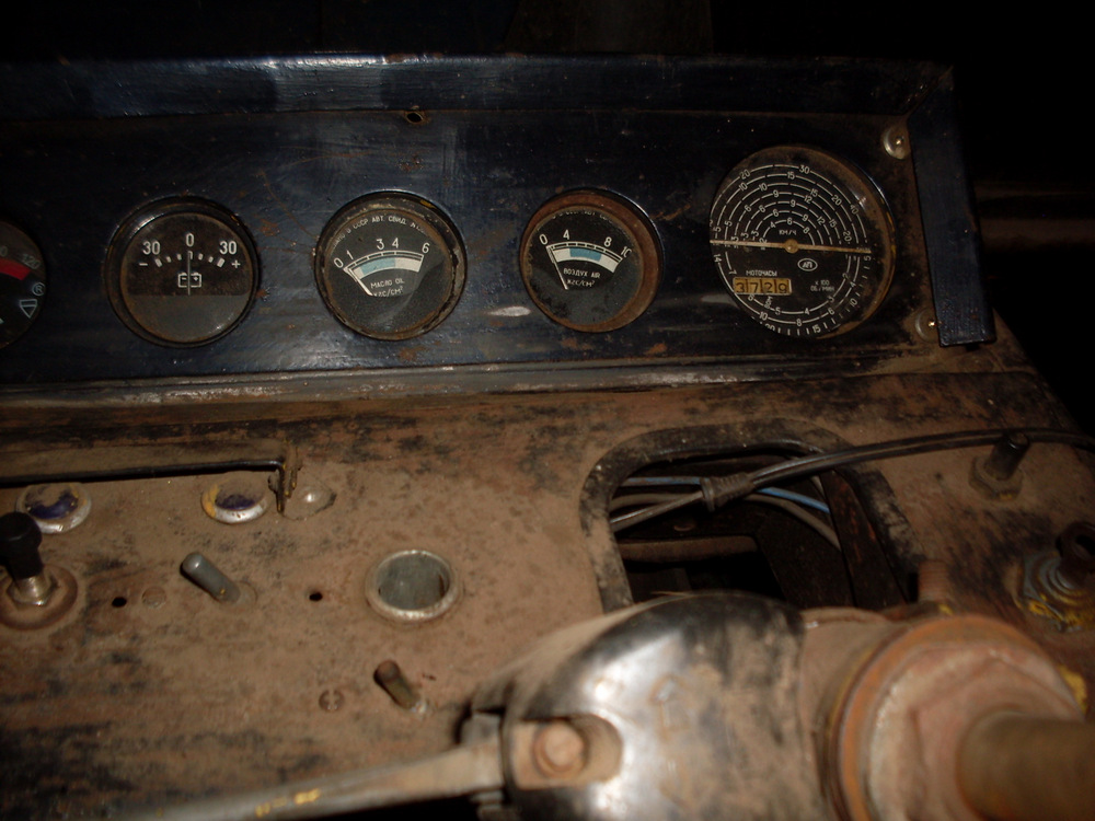

Pildid poolaka kabiini sisust. Jällegi sellel ei tööta tahhosipido. Töötunnid on 3729 peal seisma jäänud. Ju siis läks rikki.Big Grin
Neutraalne küsimus: kes selle traktori peremees on, et ta seest selline välja näeb?

(26-09-2013, 13:45 PM)hannest Kirjutas:  Neutraalne küsimus: kes selle traktori peremees on, et ta seest selline välja näeb?
Tundub olevat mõisa köis mis ongi loodud lohisema...
Seal kus masin mitme mehe käes ei saagi paremat tulemust loota... Kui korrast masinat soovid näha siis tuleb meeles pidada iidset tõstamaa vanasõna: " Ega masin lits ei ole... "
(26-09-2013, 15:54 PM)mlsluik Kirjutas:
Tegelt on sellel kindel traktorist olemas . Aga jah....... mis teha kui ei viitsi tema eest hoolitseda. Ise küll nii lohaks pole. Vanasõna peab sel juhul paika.
