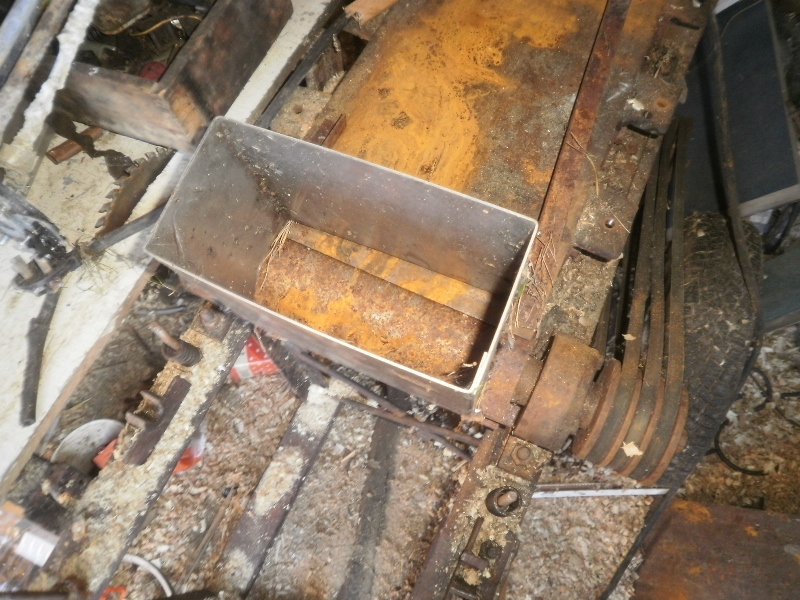

Minu höövelpurusti siis selline,nädalavahetusel vast saab mahla teha siis ka väike video
