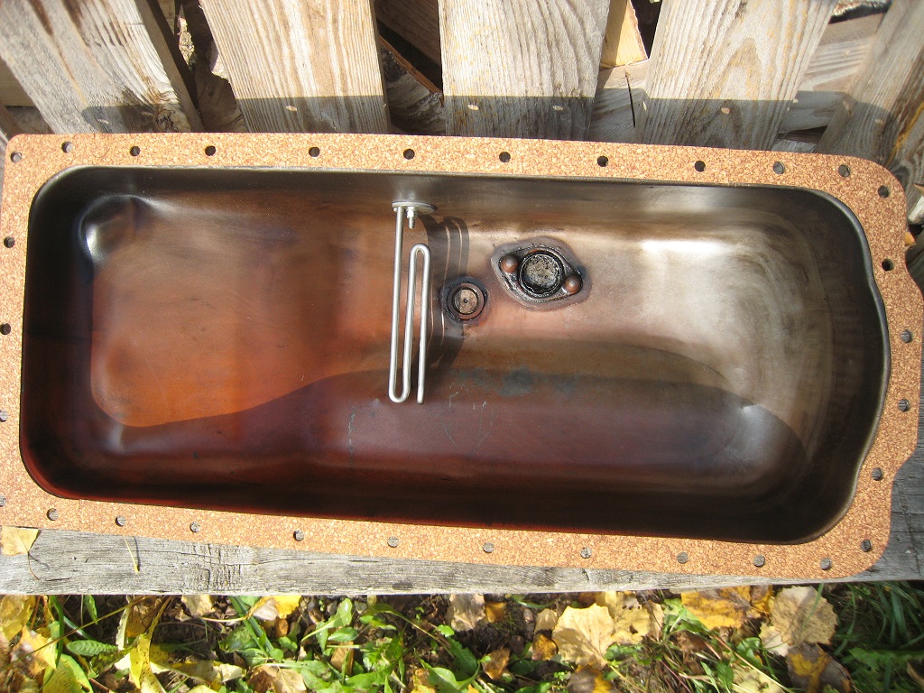

(10-10-2013, 16:35 PM)pannkook Kirjutas: Paigaldasin DEFA ära.
Kas selles õlivõtu augus peaks mingi filter vms ka olema?
Mingi jäänus seal nagu oleks, aga pmst ei pidagi.
Palju süsteem kokku maksma läks? Pean ka selle peale kindlasti mõtlema hakkama, seda enam, et mootor tuleb pulkadeks võtta niikuinii.

Äkki viitad, millise mudeli sinna paigaldasid täpsemalt, endalgi sarnased mõtted.
10-10-2013, 17:13 PM
Seal käib traadist sõel. Umbes 5cm kõrge. Sõela silm on originaalis paar mm. Peale mutrite ta midagi muud kinni ei püüa.

Spiraali letihind on ~100 EUR. Engine heater 411623
Juhet ma ei raatsinud osta. Lõikan pistiku ümbrise ära ja tinutan juhtme külge.
Defa otsingust leidsin, see on Belarussi alla pandud
Autostuudiost, autoexperdist või muust poest saate tellida, kes müüvad DEFAt
See peaks nüüd olema spets õlisoojendus, alla 300W midagi oli. Et ei tee õlile paha.
http://www.defa.com/en/automotive/warmup...ne_heater/
Mudida ei ole midagi vaja.
Teed sobiliku, võimalikult sirgesse kohta, võimalikult alla 30mm. augu ja paned külge.

300 W sellega lased pool päeva õli soojaks ja mõttetu kuna tavaliselt kiiresti masinat vaja.Võrdluseks 2 kw ajab õli -20 C juures 15 min soojaks.100€ ka ei kutsu sellise lelu eest raha välja käima.Endiselt pesumasina või boileri tenn sisse.Pesumasina oma uuena mingi ca 40€ ja boileri oma pea sama hinnaga.Väi elektripliit karteri põhja allla ja ka efekt suurem väiksema raha eest.Ei laida mitte ksf pannkooki vaid defat.

(10-10-2013, 19:50 PM)pannkook Kirjutas: Spiraali letihind on ~100 EUR. Engine heater 411623
Ära lõika pistikut küljest, annan uue juhtme tasuta... Kui soovid siis saada PS

(10-10-2013, 19:59 PM)muska71 Kirjutas: 300 W sellega lased pool päeva õli soojaks ja mõttetu kuna tavaliselt kiiresti masinat vaja.
Ma mõtlesin panna taimeri vahele ja elu näitab, kui kaua aega läheb.
Õhtul paned stepslisse, kui järgmisel päeval vaja metsast puid minna tooma.
Aga võibolla on mõttetu kahh

Ehk ei ole nii hull? Mootori tennid on 500W tuuris, olen ka mõne paigaldanud. Aga need soojendavad terve mootori paari tunniga üles, siin otsene kontakt ainult õliga, mille maht kogu mootori omaga võrreldes suht pisike.
Arvutada ei viitsi, talupojatarkus.

siin on jahh vann, mille sees on 10l õli.
kas keegi teab valemit, kus on lisaks veel kolm tegurit.
Näiteks -20.C, aeg ja 300W tenn.

(10-10-2013, 20:53 PM)pannkook Kirjutas: siin on jahh vann, mille sees on 10l õli.See on ca 7x lahjem julgen arvata,et 5-7 x läheb rohkem aega esiteks,teiseks vann pikk ja tenn ainult keskel ja kas üldse jaksab tervet vanni soojaks ajada kuna ümberringi külm jahutab,et kuivõrd soojus jõuab üldse vanni otstesse?b

Ei tea kas asi nii hull on- ju neid spiraale tehakse ikka sihtotstarbel. Kui see 300W-ne spiraal annab samapalju soojust kui 3 sajavatist pirni, siis peaks ta ju üsna palju soojust eraldama ja väljastpoolt on õhk üsna nigel jahutaja kui just hirmsat tuult ei ole.
Väike 0.5 KW -ne veekeeduspiraal ajab klaasitäie vett (200g)keema umbes ühe minutiga. See teeks 4 l kahekümne minutiga. Antud juhul ei ole aga vaja midagi saja graadini kuumutada. Piisab kui soojendada paarikümne graadini- sel juhul oleks jõudlus 20l - 20-ne minutiga. Antud spiraal on nati nõrgem, aga õlikogus ka poole väiksem. Ma arvan, et enne kui meelt heita, tuleks katsetada...
Muidugi kui arvestada ka sellega, et õli on miinusgraaride juures, siis tuleks aega korrutada kahega. Seega natuke rohkem kui poole tunniga peaks olema õli piisavalt soe käivitamiseks

Töötab kindlasti korralikult ka -30-nega. Pakun,et sellise külmaga soojeneb seal õli +15-20 kraadini ca 3 tunniga. Ei tasu nii pessimistlik ka selle lahja junni pihta olla.
