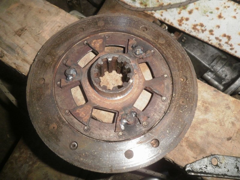

Kuna ma karburaatoritega läbi ei saa siis volga mootoriga sõitmine oli rist ja viletsus siis 2009 sügisel läks volga mootor turgu ja asemele izusu 2,2d.Paar päeva ehitamist ja oligi aiste vahel masuudipress.Sidurikoja tegin ise plekist.Izusu siduriketas väga väikse läbimõõduga,uazi ketas hoorattasse ei mahtunud siis valikuid polnud,vanaraua laost talboti ketta läbimõõt sobis,sisu välja.Uazi kettal sisenuudiga südamik mida pisut treisin ja sobis kenasti talboti ketta sisse,paari korraliku punktiga lasin nad omavahel kokku ja oligi mure murtud,sidurikorv izusu ja gazi survelaager.Pildike sidurikettast,algul oli hirm,et kaua see lahendus kestab,aga elu näitab,et väga hea
