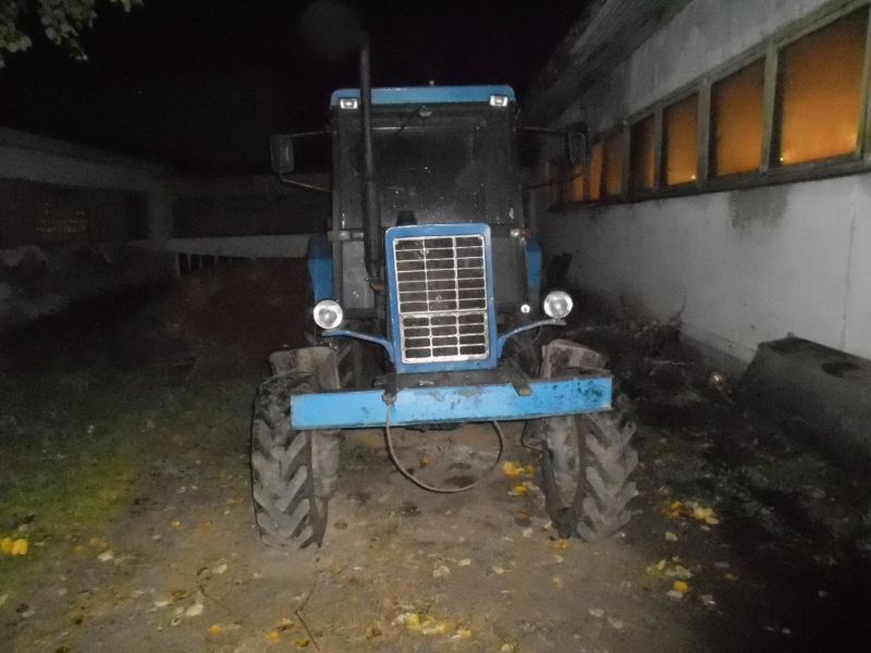

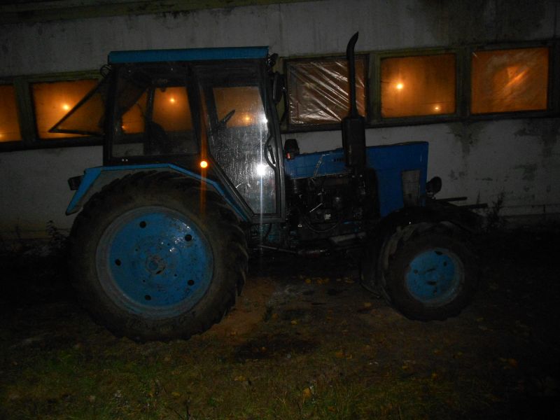

Radiaatori puhastamisest/parandusest ise kunagi loobusin - lihtsam oli uus peale osta, kuid sellel tuli ümber teha ülemised kinnitused vana radika pealt uuele. Kuna uuel radikal neid kinnitusi ei eksisteerinud.
[Pilt: mtz80L.jpg]
Ning see: [Pilt: SDC10111.JPG]
