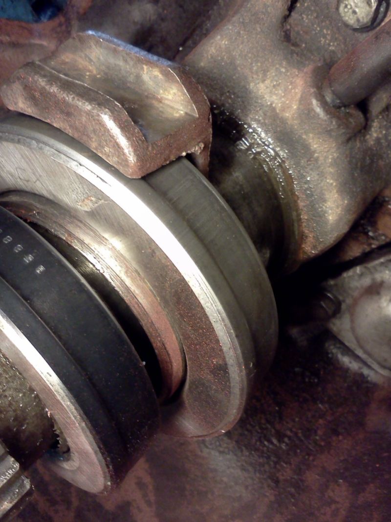

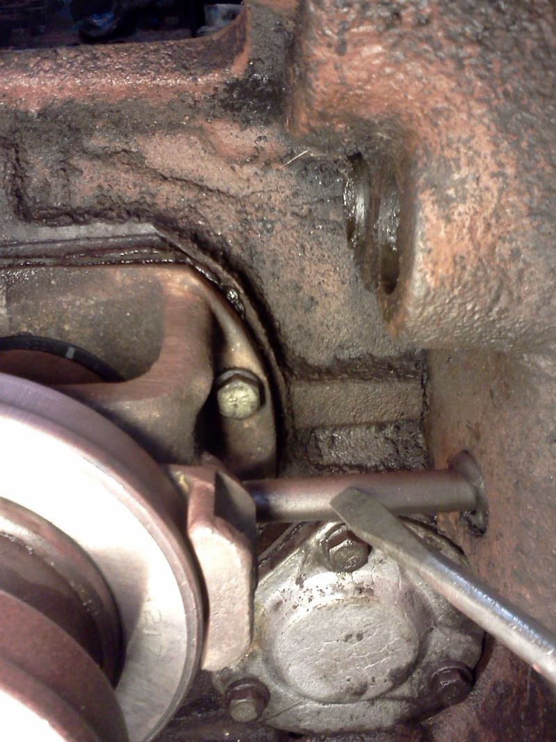

Mu omal on selline jupp jäetud sinna
ok ma nats tuletan meelde ,et vist oli nii ,et kui suurem survelaager on oma raami peale surutud ,siis seal raami sees on auk. Auk oli ka selle malmist osa sees ,kus see suurema survelaagri raam liigub. Pmst peaks vist teoorias olema, et kui küljepealt määrida sidurit ,siis selle augu kaudu läheb vb ka nats määrt survelaagri sisse. Kui nüüd panna see suurema survelaagi raam selle malmist osa peale 180 kraadi valesti ,siis see auk ei satu kohakuti ja määre ei lähe survelaagrisse. Üldiselt see väga tähtis ei ole aga ma nagu märkasin seda kui tegin endal sidurit.
Ega pole võimatu, et erinevad ka erinevate aastakäikude ehitused. Minu omal on ülesehitus järgmine:
Siit lükatakse tavott peale
Tavott liigub mööda seda toru, sinna korpusesse, mille polt paistab
Minu meelest taavet libestab selle võlli liikumist
sest survelaagrid liiguvad koos alumiste võllidega eemale
Iseenesest ma neid auke seal korpuses mäletan ja ka vaatasin, kuid peale võlli määrimise ma neile muud otstarvet ei leidnud. Äkki oligi kunagi asjad seal teisiti. Survelaagritel ka mingeid auke polnud ja ainus koht, kust taavet sisse võiks sinna pugeda, on ümbrispleki vahelt.

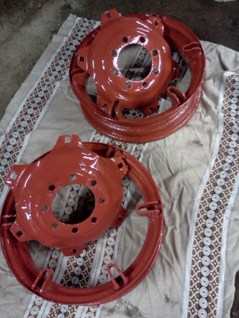

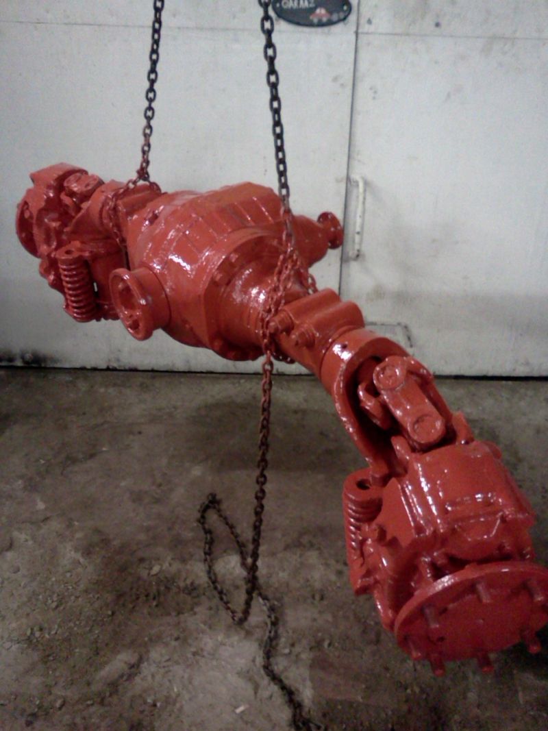

Täna tuiskasin esiotsa detailid värviga üle. Ei hakka siia kõiki pilte toppima, keda see ikka huvitab Smile
Enne
Nüüd
Homme lappan veljed ka kokku, ehk saab rehvidki peale

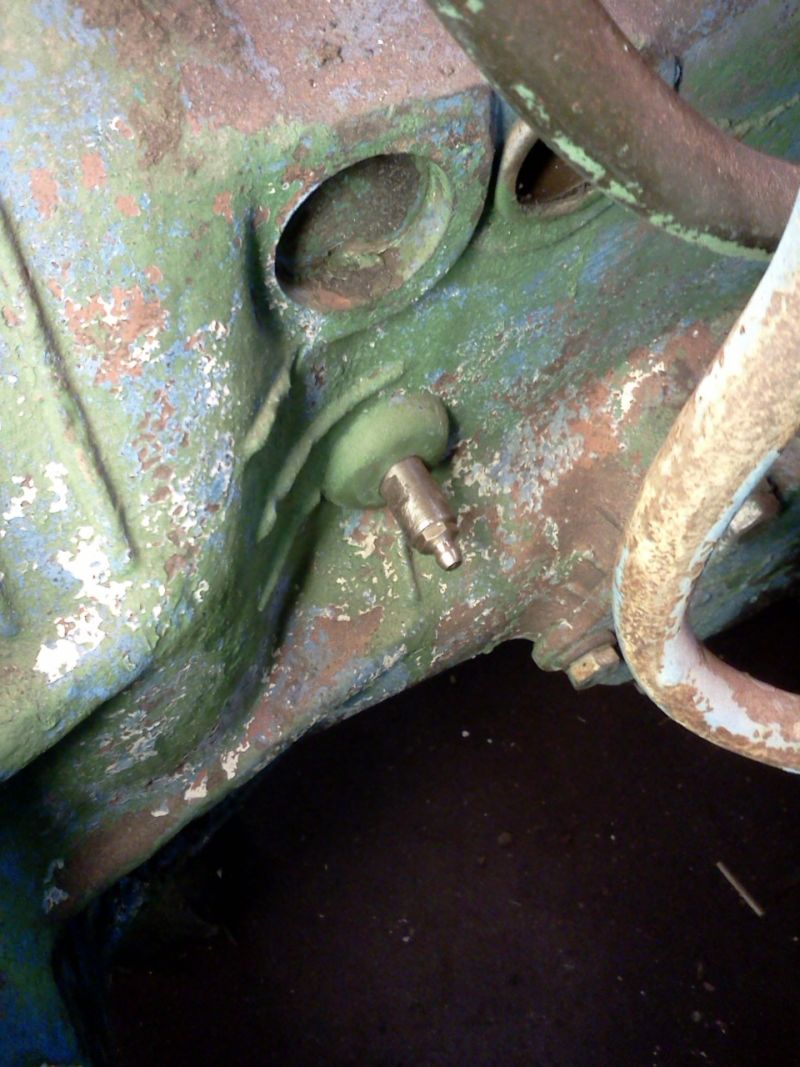

Üks küsimus tekkis ka. Kuidas on lahendatud esisilla kiige saale õlitamine? Kas tõesti ainult läbi tilkuva roolivõimendi, sest ühtegi niplit seal ei ole. Silla poolt ka nagu ei tohiks õli tulla.
Sinna auku läheb läbi saale kaela polt, mis hoiab saalet kaela suhtes paigal ja saale liigub ainult vastu sillapoolset pinda.

Nüüd tuleb mul meelde ,et minul oli selle malm kobaka sees lisaks ka väikene lisakanal, mis läks sealt samast tavotikanalist ,mis oli sellele jõuvõtuvõllile mõeldud ja see läks sinna suure survelaagri kõrvale täpselt. Kui nüüd survelaager on selle malm kobaka vastas siis sealt väikeset kanalist teoreetiliselt võis natuke määret ka sinna suurema survelaagri raami vahele minna. Kuna mul oli ka selle Suurema survelaagri raami sees auk ca 1 cm siis sealt võiks ka natuke määret immitseda survelaagri sisse.
