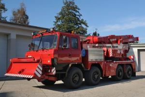

Kui eesmärgiks ainult auto enda läbimisvõimalusi suurendada, siis tuleks ikka sirge ja üsna madala tera/hõlma peale mõelda. Lihtsalt kasutada peab oskama. Panen siia esimesena meenuva näite Tatra näol.
Saabuv talv on ukse ees ja midagi väga korralikku teha ei jõua, kuid mõne vana lindi tera otsida ja katsetamiseks ette aretada ei tohiks midagi väga rasket olla.
