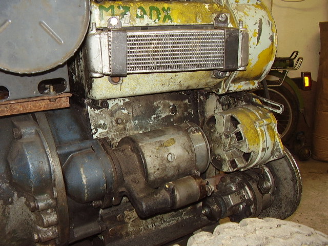

Arvan, et oma pildimaterjale sirvides leidsin ka lahenduse ksf jürimehe probleemile. Nimelt tuleb vist välja vahetada mootoriploki poolne sidurikorvi osa. Pildil puuduv, kuna hooratas tervenisti nähtav. ( pildi nimi mingil põhjusel starter 1).
Järgmisel pildil vist seda ka tehtud (vahetatud sidurikoda).

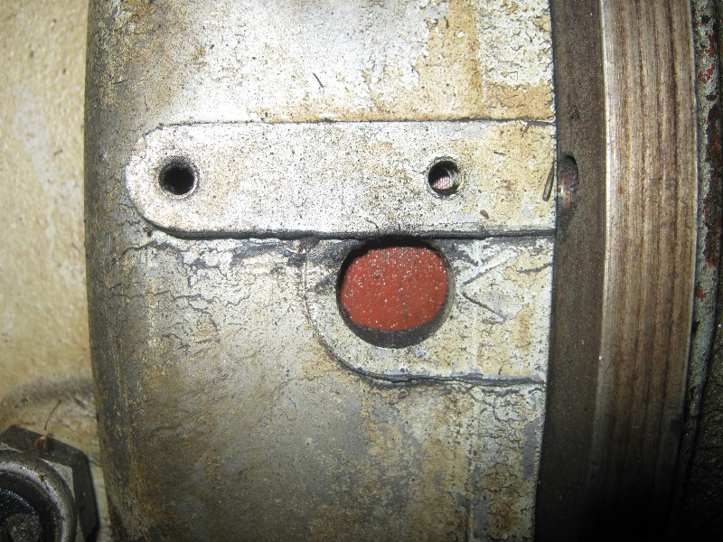

Sai oma masinat nokitsetud ja tekkis küsimus. Milleks see auk siduri karteri mootoripoolsel osal. August paistab hooratas. Kas äkki annab mingit sorti dahhokas peale aretada?
Samas on ka näha vaheplaat, mis nähtavasti mootorit vahetades kunagi vahele seatud, et sobitada uus mootor vana sidurikojaga.
Ja veel - sai ka korsten ära puhastatud, selline lego on päris huvitav.Big Grin
(18-11-2013, 13:45 PM)klaave Kirjutas:  Sai oma masinat nokitsetud ja tekkis küsimus. Milleks see auk siduri karteri mootoripoolsel osal. August paistab hooratas. Kas äkki annab mingit sorti dahhokas peale aretada?
See auk on selleks, et saaks süüdet õigeks reguleerida. Kui on peal originaalmootor, siis on hoorattal olevad märgid sealt avast kenasti vaadeldavad.
