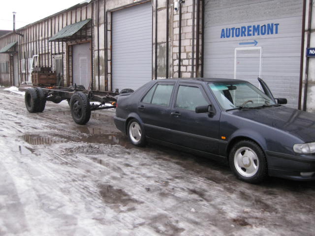

Nüüd siis paar päeva jälle toimetanudSmile Eile sai infot ammutatud, mõned jupid muretsetud ja väänaja juurest kaare torud ära toodud. On küsitud kus torusid väänasin, http://www.mainsten.ee/ Siin siis firma koduleht ja esimesel pildil massin koos torudega
#17
Täna oli siis töisem päevBig Grin Need Järva Jaani mehed on ikke visad ja hulludRolleyesRolleyes
Hommikul kell 9.30 sai massin platsile aetud/veetud ja 14.30 juba veeres alusvanker Tammsalu poole. Vedu sellise libedaga oli omaette tegu aga kohale jõudisBig Grin Hommsed tegemised siis homme. Pildiseeria siis järgmine:
1. Doonor auto
2. Teel tapamajja
3. Nina maas
4. Vajamine vanker
5. Start Järva Jaanist
6. Finis Tammsalus
Autost veel nii palju et sellega olen kutsekas õppesõitu teinudSmile ja tegu ei ole niisama rivist võetud vaid sai siis asenduseks antud parem autoRolleyes
Eilse info ammutamisel selgus et vedavaks sillaks oleks vaja panna Gaz 63 sild, turuplatsil panin kuulutuse üless aga kui kellegil pakkuda siis oleksin õnnelikRolleyes
