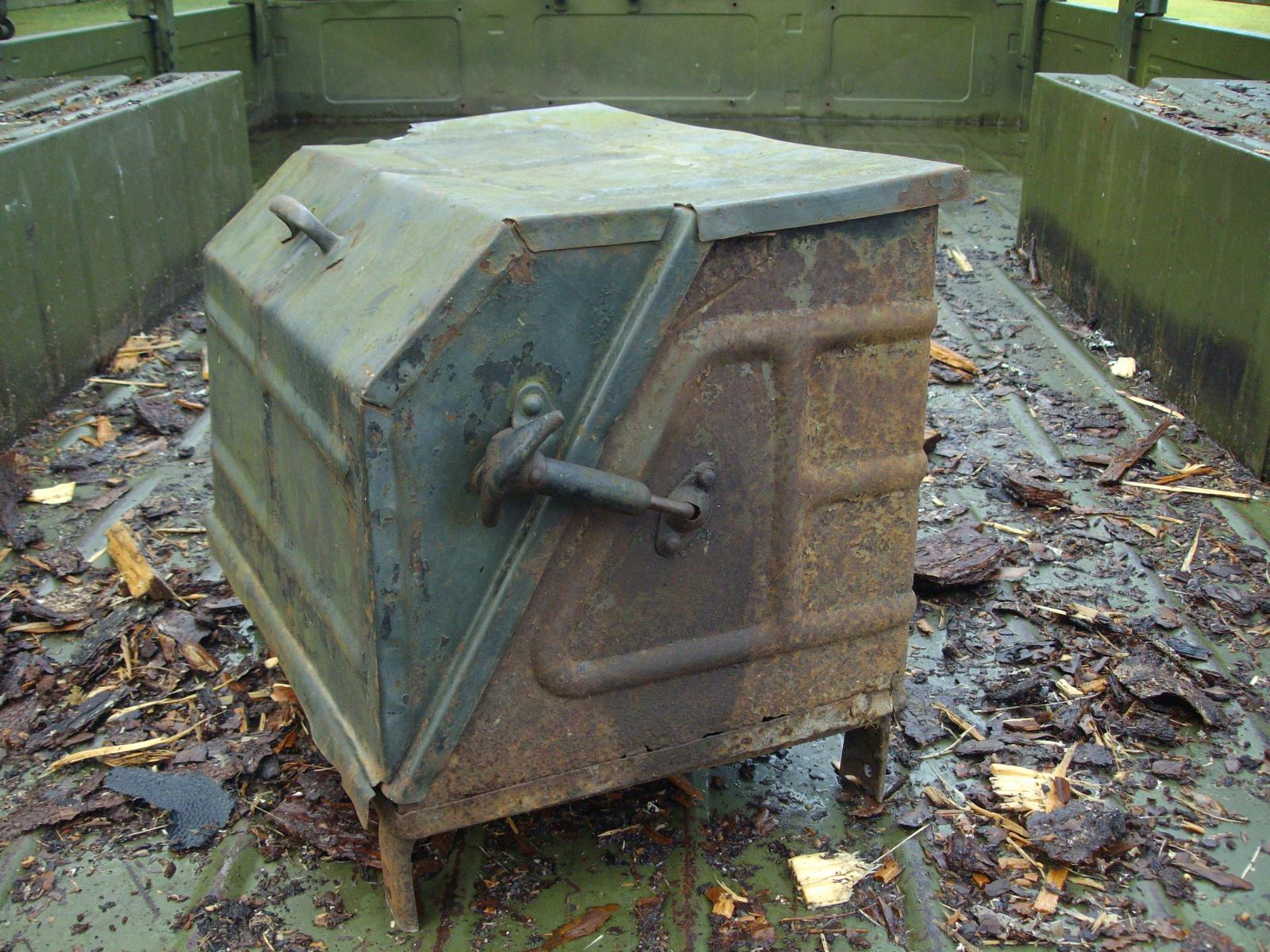

Aitäh kaasfoorumlane hellrix , kes kinkis mulle originaal-akukasti.
Mul on küll uuemat tüüpi ette nähtud (plastkattega), kuid kinnitused paistavad samad olema, pole veel jöudnud täpsemalt uurida.

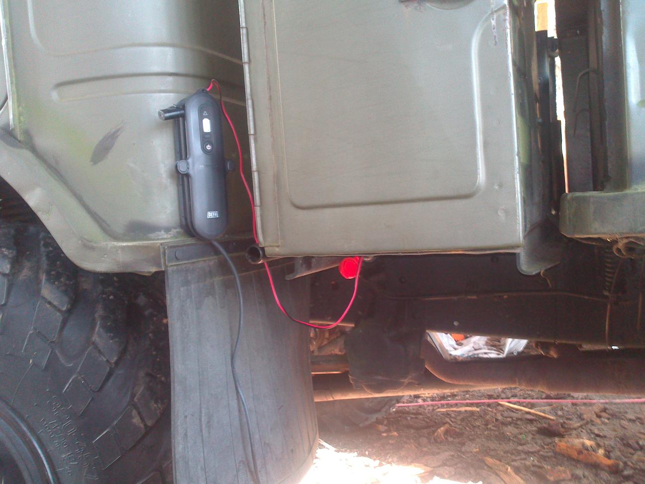

Nii lihtsalt see laadimine nüüd käibki: pistik taha, köps laadija magnetiga kabiini külge, laadija vooluvörku ja üks nupuvajutus:
