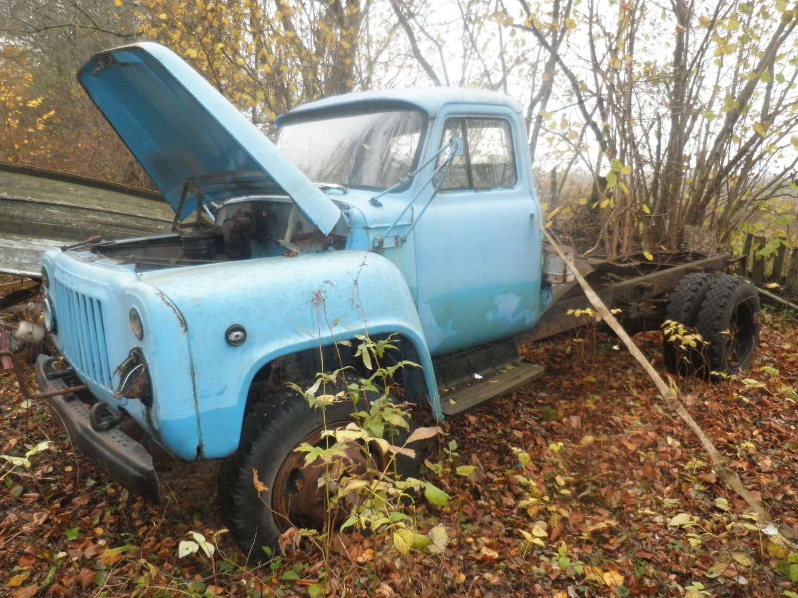

Homme siis uuesti Jumzi kallale, plaanis karterivann ära võta ning see vanast õlist puhtaks teha. Ühe Gaz 52 hakkan ka tegelema nüüd, eitea kas mootor tööle läheb, seisma jäi ta mingi 25a tgsi, põhjuseks oli et üks käis metsas ja unustas vee sisse panna, jõudis koju siis olevat masin ikka kuumaks läinud oli ütlusWink Siiani pole teda liigutatud ka enam, peaks vaatama kas mootor käib ringi, teine 52 mis mul ka seal, tool kappremondist mootor tulnud ja pole peale seda häält teinud, ainuke mure et tal mootor kinni jäänud, peab vist diislit või bena sisse valama ja likku jätmaToungue
#94
Valetasin ikka nats, too masin üldse teine siinWink Ise sain täna jumzil veepumba kremplidega möllatud, no ikka ei jää pidama see osa mis ploki külge läheb, tegin uue tihendi kummist, aga lasi läbi, peab mingist muust asjast tegema tihendi vist. See osa, kust toru tuleb ülevalt radikast ja läheb selle osa peale mis ploki küljes on, murdus kõrv ära mille eelnevalt ära liimisin, On neid kusagil müüa ka muidu?
Sai täna Gaz 52 juures kah oldud, too masina mootor kappremondist tulnud ning pole peale seda ühtki sädet näinud(20a seisnud)Toungue Mootor kinni jäänud, küünlad maha ja diisel sisse, ning likku. Seda plaanis korda teha ning kasutada kusagil töös, hetkel puudu starter ja süüteküünalde juhtmed, ning radikas, kõik olemas ka muidu. Teine 52 jääb varuosadeks hetkel.
