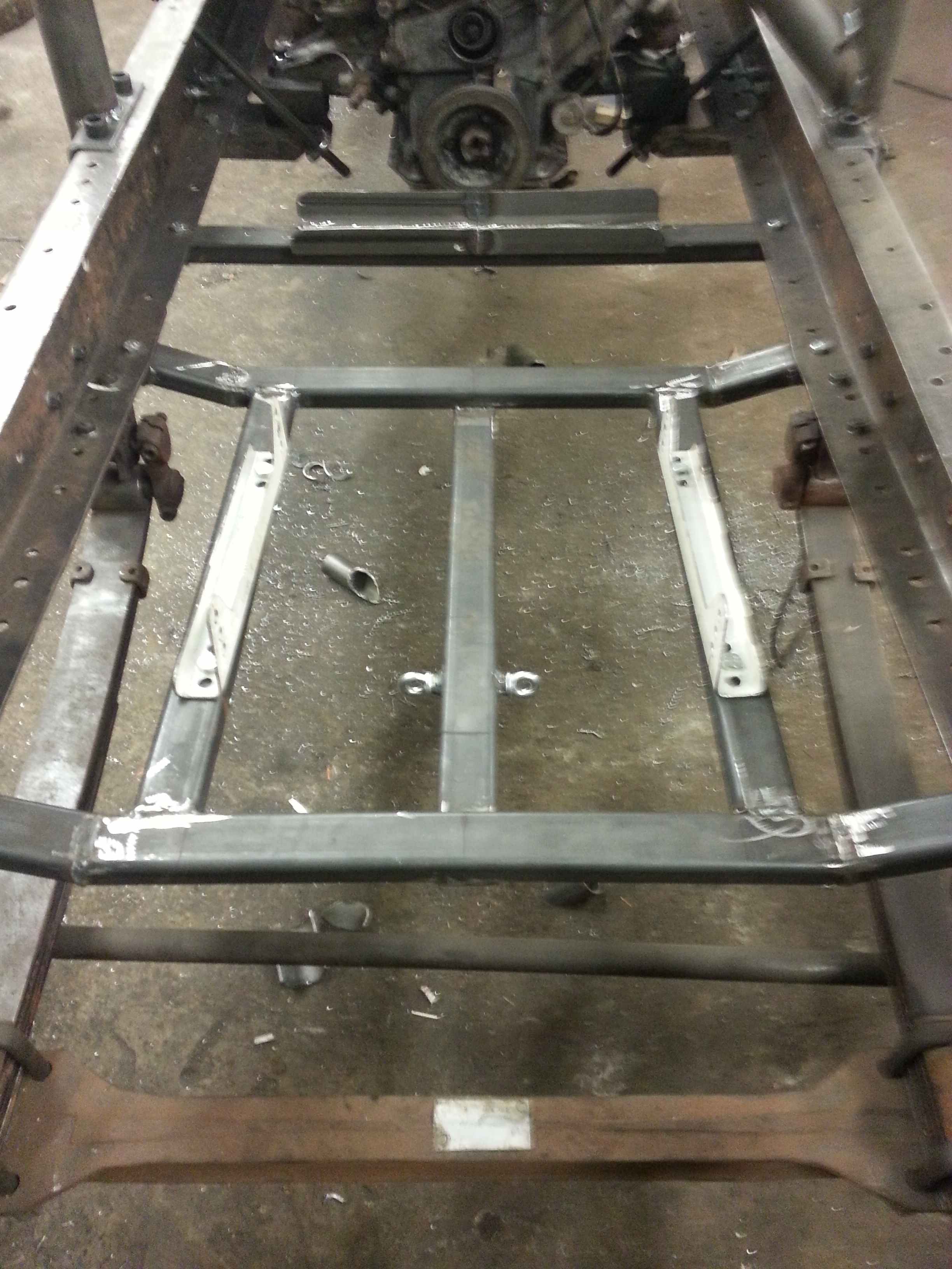

Järjekortselt on olnud pikem paus siia kirjutamisest aga see aeg on mõndagi tehtud.
Vähe sai täiendatud mootori esimest kinnitust, paigaldatud radika alumine tugitala ja valmis sai meisterdatud istme kinnitus. Aga põhiline et täna õhtaks hakkab bagi juba kuju võttma. Mootori poolest on hetkel seisak aga eks millagi saab ka see hoosisse.
