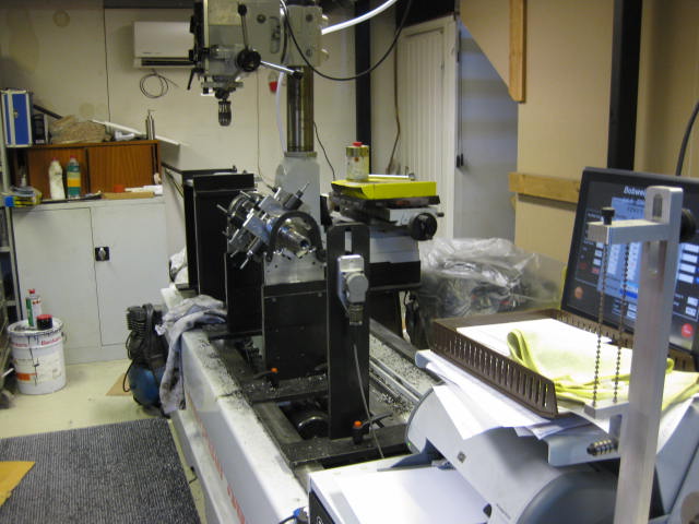

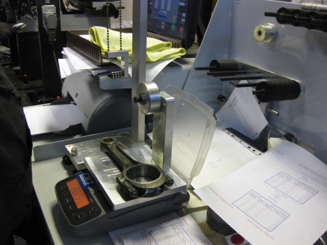

Sai siis eile Turus SporttiAutos oma kolaga ära käidudSmile Kohapeal aega läks umbes kolm tundi ja see aeg keerutati, puuriti, kaaluti ja lihviti. Alul tehti ära hooratas (see vist oli kõige lihtsam ettevõttmine) see järel võeti käsile kepsud ja kolvidRolleyes kaaludes vahest töömees muigas vahest raputas peadBig Grin ja "kiitis" vene täpsustToungue ja ütles, hea et pole vaja juurde pannaSmile Kolbedel kui oli vaja siis alt servast võeti vähemaks. Kepsudel enamasti käiati ülemise silma laelt kuid mõnel ka altpoolt. Vändale puuriti ka mõned suuremad augudBig Grin Kuidas asi täpsemalt käib on olnud juba eelpool teemas videodelt nähaRolleyes
Tegin ka mõne klõpsu kohapeal ja ka tabelitest milline seis oli siis minu juppidega.
tabelitest siis: esimene hoorattas enne ja pärast; teine/kolmas kepsud ja kolvid pärast ja enne (pildid laadimisega läksid valejärjestusega Sorry) (kolbide tegemine jäi pooleli kuna kaal lakkas töötamastSad ); neljas/viies siis väntvõll.
Kas sellest tegemisest kasu oli hetkel veel ei tea aga loodan et mootori tervisele on kindlasti heaSmile
