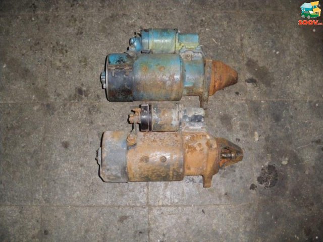

http://www.soov.ee/jogevamaa/Starterid_M...m?ca=1&w=3 Siin üks kaaskodanik müüb startereid alumine pildil T-40 ja ülemine mtz,T-40 oma sobib ka T-25 ja T16M ainult viimastel saavad generaator ja starter sellisel juhul kokku aga reduktor starteril ei oleju vahet mis masinale paigaldada.
(20-02-2014, 18:58 PM)sndr81 Kirjutas:  http://www.soov.ee/jogevamaa/Starterid_M...m?ca=1&w=3 Siin üks kaaskodanik müüb startereid alumine pildil T-40 ja ülemine mtz,T-40 oma sobib ka T-25 ja T16M ainult viimastel saavad generaator ja starter sellisel juhul kokku aga reduktor starteril ei oleju vahet mis masinale paigaldada.
Nende puhul on tegu vanemate t40 ja mtz starteritega.
t40 startereid on 2 varianti. Otsa ja külje harjadega.
Kui otsas on muna siis nendele starteritele juppe pole saada. Minu praktika on näidanud, et vanemad d37 starterid "munaga otsas" on ka nõrgemad.
Uuemad sirge tagaotsaga starterid on võimsama jooksuga.
Kui võrrelda t40 ja magneton startereid siis ise pooldan juba tsehhi magnetoni.(hiina saasta ei soovita vihavaenlasele ka)
Samas t40 starterile saab anda start laadijaga näiteks hea ergutuse.
Magnetoni puhul on sõna "adios starter" tulemus kahjuks.
Olen mõlemaid startereid t25a/t16m mootorile d21 paigaldanud ja olgu seal vana või uuema tüübi generaator (plastik otsaga uuem) ja kummagil juhul ei lähe starter ja generaator otsapidi kokku. Jah sinna vahele jääb vähe ruumi, kuid ära nad mahuvad.
(seda võin 99% kindlusega väita, selle 1 protsendi jätan lahtiseks ka enda teadmiste tõttu. Sest tean ,et generaatori mootorikinnitus kronstein on mitme disainiga. Kas seal vahet on seda ei ole ise mõõtnud.)
Kui vähegi võimalik hoia nõuka aegsetest starteritest eemale. Nende kvaliteet ja töö olukord on väga kõikuv. Võib õnnestuda ja saada korraliku kasutatud starteri, kuid võid ka saada starteri, mis väliselt töötab, kuid masinat käima ei vea. Teisalt küsitakse raipe kasutatud starterist 30-50euri. Magnetoni uus 120 juures. Seega joppamise asi, kas asi töötab või mitte ja hiljem kas see kasulik on raisata pool magnetoni rahast saasta peale, mis sobib vaid paadi ankuriks.
On suur vahe, kas elada aastas 1980 või nostalgitseda aastat 1980.
Vana starteriga, mis ei viitsi enam õieti masinat käima vedada, saab hakkama küll kui puksid ära vahetada aga iseküsimus on see, et kas see rahalisse ekvivalenti kantuna ära tasub. Kui just endal pole treipink kodus ja pulk grafiitpronksi nurgas.
