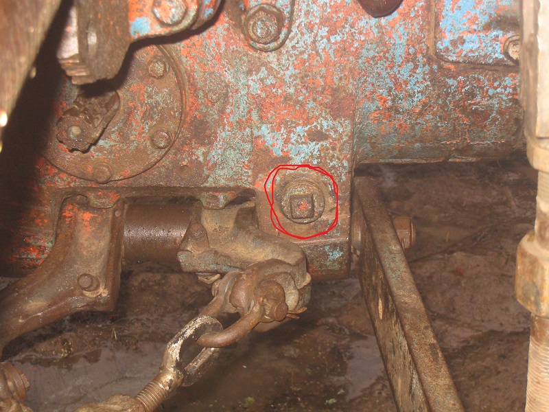

Kuulge, kas T40 õlivahetustest ja määrimistest ka kusagil teemas põhjalikumalt juttu on?

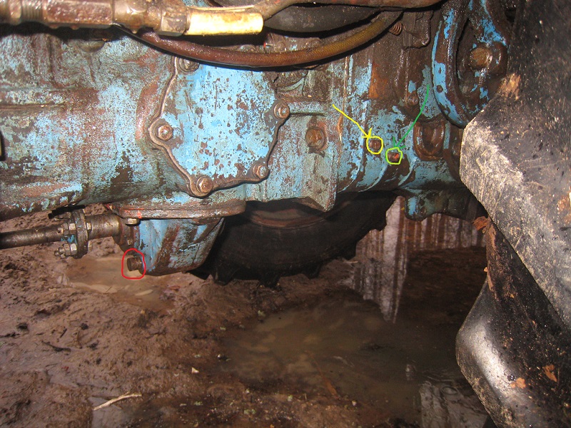

Täna keerasin paar punni eest. Midagi ei tulnud. Nii ei saa ju rallit sõita!Big Grin
Käigukangi juures on miski suur punn. Sealt tokiga mõõtsin, siis põhjas oli tollijagu miskit paksuvõitu ollust.
Kas nendest punnidest kontrollitakse käigukasti õli? Kollane/roheline
Kas välja lastakse sealt, mis on märgitud punasega?
Traktori taga ka miskine suur punn. See ka selle õliga seotud?
Need punasega märgitud punnid on kohad, kust õli välja lastakse. Kui sealt midagi ei tule, siis on ollus liiga paks või puudub sootuks. See pask tuleks kastist siiski välja saada. Selleks võta 20-30 liitrit diislit, soovitavalt aja kuumaks, ning vala sisse. Sisse saad valada sealt ülevalt punnist, kust mõõtsid ennist. Seejärel võid traktoril rattad õhku tõsta, ning las tõõtab pool tundi kuni tund tühikäigul, käik sees. Nüüd lase see sodi nendest punasega märgitud punnidest välja ja vala sisse uus õli. Õli läheb sinna 17.4 liitrit.
Ühe hooga võiksid ära puhastada ka lõppülekanded ja ka esisilla omad ning esisilla peaülekande. Üks tegemine sellisel juhul.
Tagasilla omadesse läheb õli 1.7l kumbagi, esimestesse 0,75 kumbagi, ning esisilla peaülekandesse 3 liitrit. Kuid nendes kõikides on olemas ka kontrollavad.
esimesest punasest punnist midagi tuli. Samuti ka esisilla all olevast punnist.
Eedusel, et need kollane ja roheline on kontrollavad, siis sealt ei tulnud midagi.
Mis õli sinna pannakse ka?
