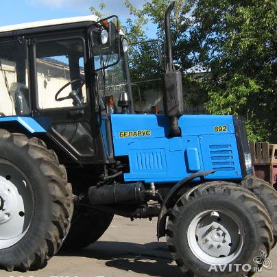

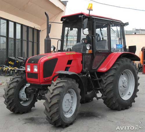

Selline küsimus kas keegi on toonud venemaalt eestisse viimasel ajal traktoreid või autosid? Kas lihtsale eesti kodanikele neid üldse müüaksegi ja kas piiri peal peab maksma mingeid tollimakse vene või eesti riigile. Otse venemaalt Pihkvast tuues saaks traktori kuni 5000 eurot odavamalt kui Türilt ostes. http://www.avito.ru/pskov/gruzoviki_i_sp..._244391428.
http://www.avito.ru/pskov/gruzoviki_i_sp..._257541654
