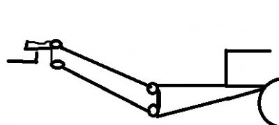

On ju olemas reguleeritava tiisliga kärud. Käib parallelogrammi põhimõttel ja võimalus igasuguse kõrgusega konksule sobitada nii, et käru jääb horisontaali ja haakepea on ka horisontaalne.
kas seuke asi käib kuidagi lukku ka?
Arvestades siingi teemas esinenud hala kärude kõrge hinna üle, siis reguleeritava kõrgusega tiisli maksumuse peale langeb enamus virisejatest koomasse.Toungue
Ei pea olema parallelogramm, võib olla ka lihtsalt kaks fikseeritavat liigendit. Üsna levinud Tõsiste Haagiste juures, kus kasutajad mõistavad raskuskeskme ja veopunkti kõrguse olulisust ohutuse tagamisel erinevate vedukitega kasutamisel. Teedeehituses on neid päris palju kasutusel väiksema tehnika liigutamiseks.
(17-03-2014, 21:52 PM)aavu Kirjutas:  On ju olemas reguleeritava tiisliga kärud. Käib parallelogrammi põhimõttel ja võimalus igasuguse kõrgusega konksule sobitada nii, et käru jääb horisontaali ja haakepea on ka horisontaalne.
